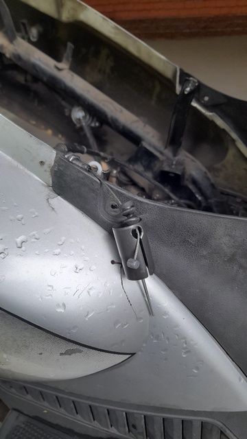

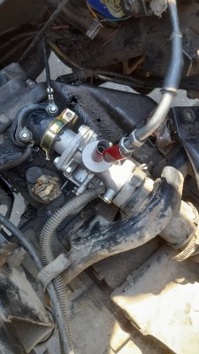

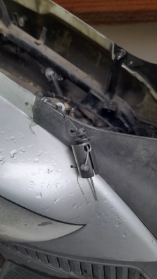

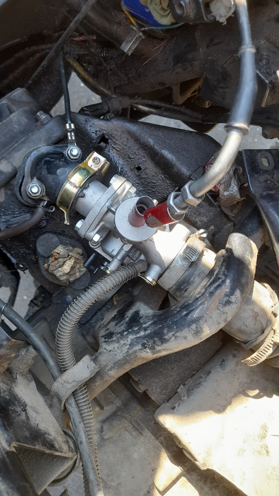

Разгоняться стал ощутимо быстрее, максималка вроде та же, по GPS 85 км/ч. Сложности были зацепить трос газа с бобышкой за золотник. Спаял петлю из проволоки, зацепил . Кто как решил эту проблему?

Не нагруженые : обматываю медной проволокой и облуживаю.
Силовые : латунью заливаю.

Спаять медную проволоку не проблема, а латунь плавить в ванночке?

Не очень понятно, как управлять дроссельной заслонкой. 3 положения - открыто, полуоткрыто, закрыто. На холодную при +13 заводится с закрытой заслонкой и приоткрытом газе. AVK, помоги.

Вроде как: открыто-работа, полуоткрыто-старт, закрыто-подсос.
