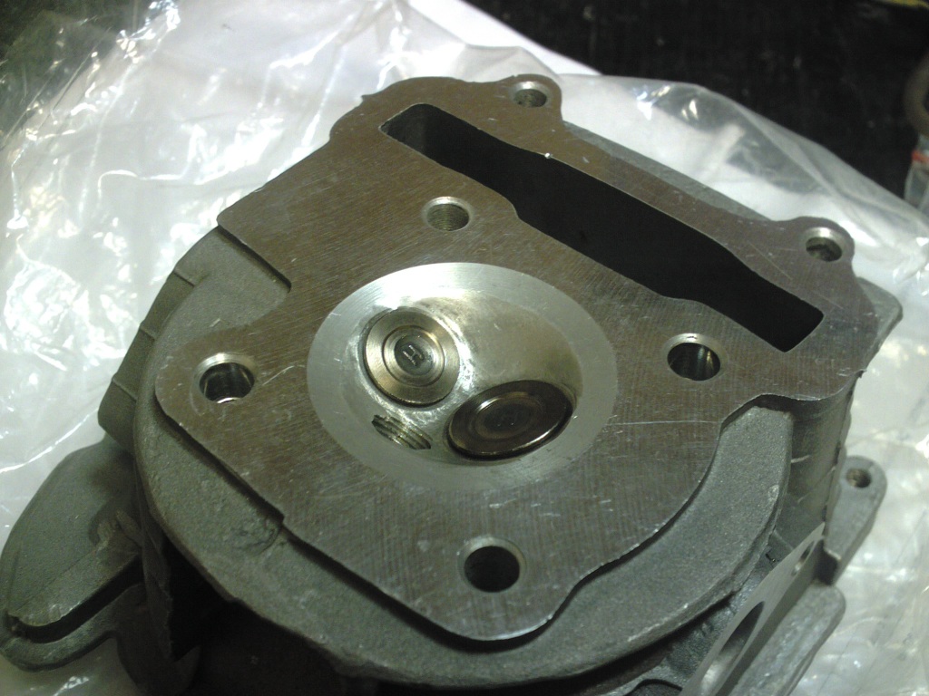

Та которая в скутермаге - чуть дороже чем голова на 50 сс, и на которой написано - голова 72 сс- 47 мм - с фаской ( конической ) на диаметр 47 мм по периметру камеры . И клапана у нее наверно такие же, разница от 50 сс - только фаской. Про такую.
 Заголовок сообщения: Re: Запил головы...
СообщениеДобавлено: 29 Dec 2009, 14:01
Ну фаской может и отличается.
СообщениеДобавлено: 29 Dec 2009, 15:37
Сообщений: 526
Откуда: Москва САО
Стаж: Восход 3М с 1990-94.
Вот она такая, и так я ее запилил.
