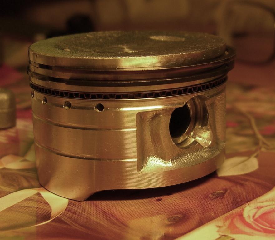

при таких оборотах как в 13тыщ происходит разрыв кинематики или зависание клапанов... И еще мне интересно,по твоему 160 градусов это нормально!???даже по моему 140 грудусов это уже не нормально!а у этой поршневой еще и облегченный поршень,отверстия на юбке,скорее всего как сказал ГРО из на нее обрывает юбку*(

на сколько я понял,сейчас так перестали делать!сейчас обычный поршень!вроде как,без отверстий на юбке,ну это как мне показалось!Вообщем завтра придет посылка,в субботу я посмотрю(так как щас я дома в городе,а посылка придет к бабушке в деревню)посмотрю и скажу точно на счет поршня

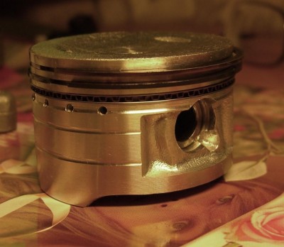

Вот фото
DSC_5918_enl.jpg [ 19.29 KiB | Просмотров: 5012 ]

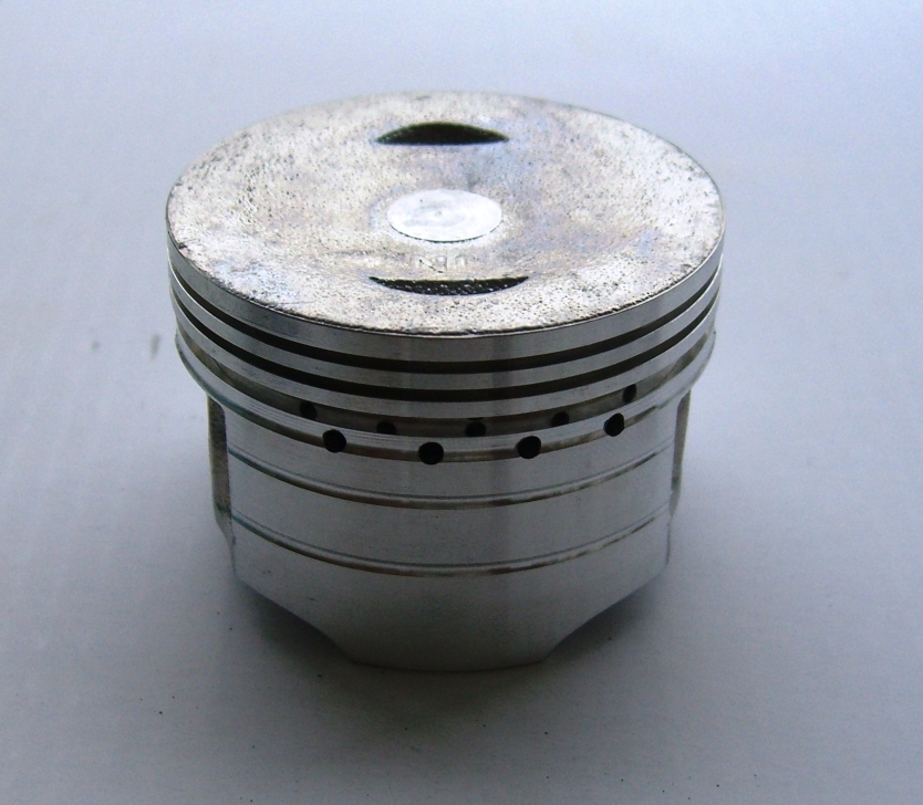

Поршень на фото, лучше ходить будет, полюбому, т.к. юбка целая, а не попиленая как у меня была....

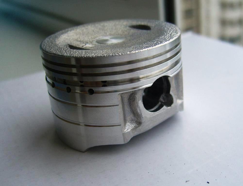

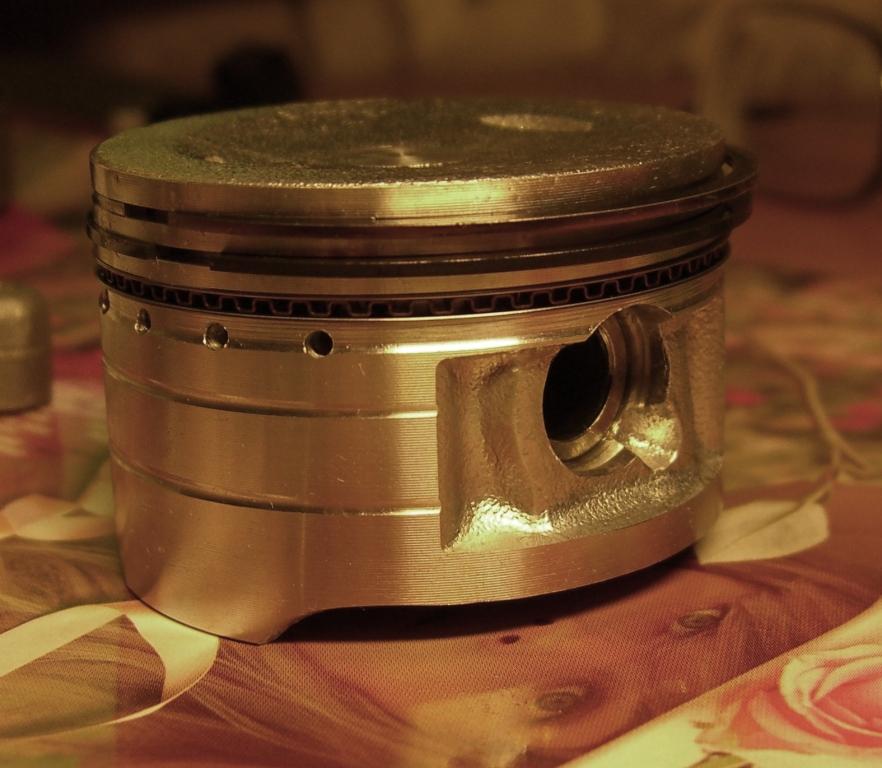

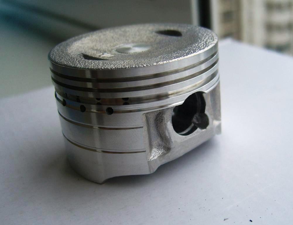

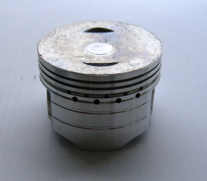

LeoneLLL, поршень похож на 50мм от этой же фирмы, я в том году ставил, только немного его подтесал,не удержался..
Комментарий к файлу: Во так. Минус вес,минус трение,но в данном случае не в ущерб прочности. Сезон отходил отлично!!!!
CIMG0593.JPG [ 416.87 KiB | Просмотров: 4955 ]
Комментарий к файлу: Стало...после очумелых ручек..
CIMG0591.JPG [ 72.4 KiB | Просмотров: 4955 ]
Комментарий к файлу: Из коробки..
CIMG0589.JPG [ 102.53 KiB | Просмотров: 4955 ]

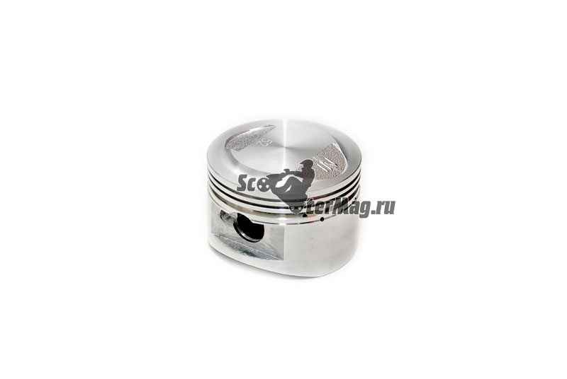

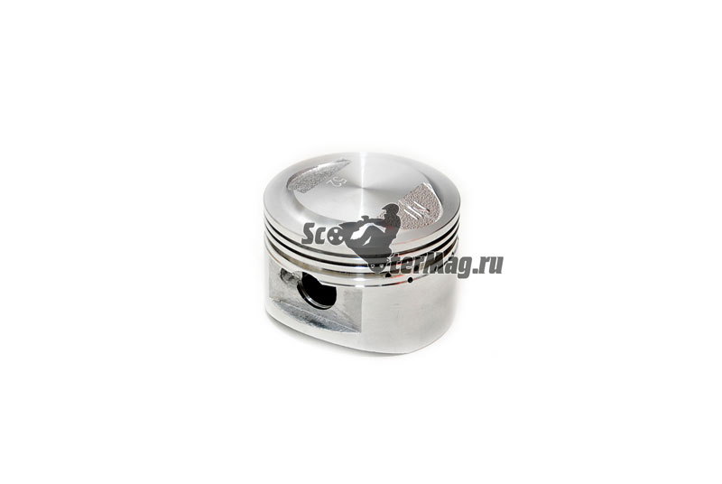

У меня был другой поршень.http://www.scootermag.ru/new/shop/produ ... ja-139qmb/
