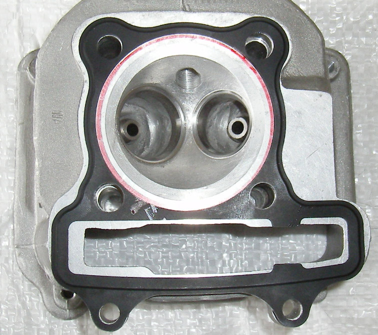

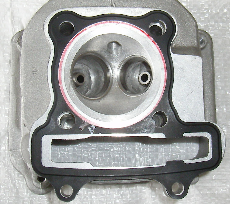

Головы продаются под 90сс на моей BGM1 фаска 51 мм.Клапана похоже одинаковые но сравнить их не могу, так как в наличии только 1 головка.Фотки не мои.

radeon писал(а):
Повер 968 подскажите камера сгорания с какой фаской предпочтительна для избежания детонации с узкой или широкой?Какая из камер по вашему мнению лучше обработана для однородности потока смеси?
К сожалению без произведенных измереий сказать, какая головка лучше нельзя.
Например на 3-й голове бортик вокруг глапанов самый маленький, что должно обеспечить наилучшее наполнение цилиндра смесью и теоретически прибавить мощности, но также видно, что камера сгорания у нее самая большая, а это говорит о снижение степени сжатия и как следствие потери мощности. По этому сложно сказать что в итоге победит.
Теперь про первую голову. У нее камера самая компактная, что должно обеспечить неплохую компрессию.Но бортик вокруг клапанов самый высокий, в итоге проигрываем в наполнении цилиндра. Еще стоит обратить внимание на фаску вокруг камеры сгорания. Это ничто иное, как вытеснитель. Казалось бы очень хорошо, смесь в конце сжатия будет хорошо перемешиваться, а следовательно лучше сгорать. Но вытеснитель должен быть в дальних от свечи точках, а он у нас и в районе свечи, где он особо не нужен. Еще площадь зоны вытеснителей не должна превышать 30-40% от площади поршня (а у первой головки она довольно большая) иначе снижается коэффициент активного тепловыделения, а следовательно и полезная работа.
А вот вторая голова - это что-то среднее между первой и второй. В конечном итоге все три головы могут дать приблизительно одинаковый результат.

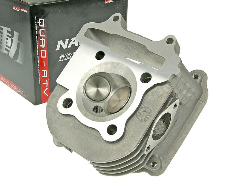

Как я понимаю, речь идет о такой голове:
Как видно, на дальней от свечи части есть вытеснитель, который позволяет лучше сгорать смеси в дальней от свечи точки.

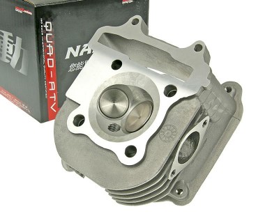

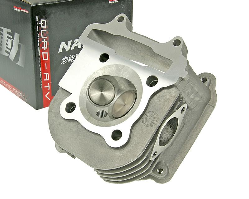

По фоткам толком не пойму чем эти головы отличаются если честно) вот в этой вытеснителя нет? у моего такая же сфера, если память не подводит.
Комментарий к файлу: фотку с "скутерка" стырил
d64053f8ae063736da7a019861e7a4b8.jpg [ 202.96 KiB | Просмотров: 10163 ]
еще вопрос - головки с увеличенными клапанами кто-нить держал в руках? опять же по фоткам не понятно на скока они больше, а цифр никаких не дают обычно. Вот когда пилил FMBшную голову, заказал про запас "увеличенную". Пока она дошла, уже все собрал и сравнить не смог, но на вид - никакой разницы в размерах не было. Где искать толковую голову?) Кстати, была мысль вторую свечу ввернуть, но колодец под неё не влезет.
Вот еще нашел http://www.racing-planet.de/scootertuni ... r4dvoj299v
Zylinderkopf_naraku_gy6_web.jpg [ 56.54 KiB | Просмотров: 10162 ]
написано что 125-180сс. Судя по расстоянию до шпилек, КС слегка шире чем на фотке у Rus, И вроде как запиливать камеру особо не надо, не знаю че там в каналах конечно)
Ну видно же, что на 1-м фото камера сгорания имеет больший объем и меньшую фаску. В нашем случае фаска и является вытеснителем. Именно фаска заставляет при сжатии смесь в этих местах двиагеться быстрее и перемешиваться, что позволяет более полно сгореть смеси.
Но опять же в целях упрощения процесса эту фаску сделали симметричной (круглая, правильная сфера). А такая форма КС подходит только если свеча находится по центру.
А если посмотришь повнимательнее на фотку, которую я выложил раньше, то увидишь, что камера сгорания смещена к свече, а в дальней от свечи точке есть фаска - вытеснитель.
