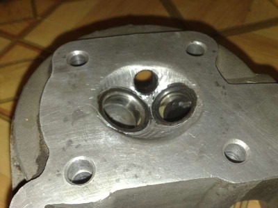

Спасибо, Rus, ща почитаю. А нащет головы Нараку, на фотке которая, что можешь сказать? Кс там вроде не сфера, как раз то что надо?
Правильно, не сфера и работать будет лучше сферической, но ограждение клапанов све -же есть.А вот стачивать их -или нет, про это написано в той ссылке, что я дал.

Как я понимаю, речь идет о такой голове:
да, но эта бошка от 125-ки
Такаяже бывает и на 150тку...

Логично, зачем тратить деньги на НАРАКУ, если можно поискать головку от 150сс с асферической КС, раз Повер говорит, что такая есть. В итоге получим норальную экономию по деньгам. А как уже писалось раньше - у 150сс головы клапана больше, чем у 125сс. Вот только понять не могу, почему на тюнинговых головах присутствует ограждение клапанов. неужели у них нет станков с ЧПУ.

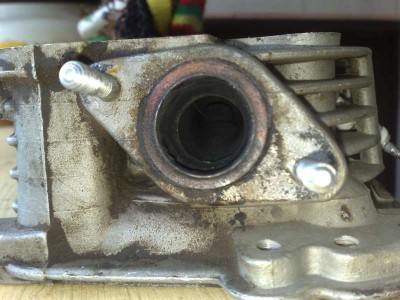

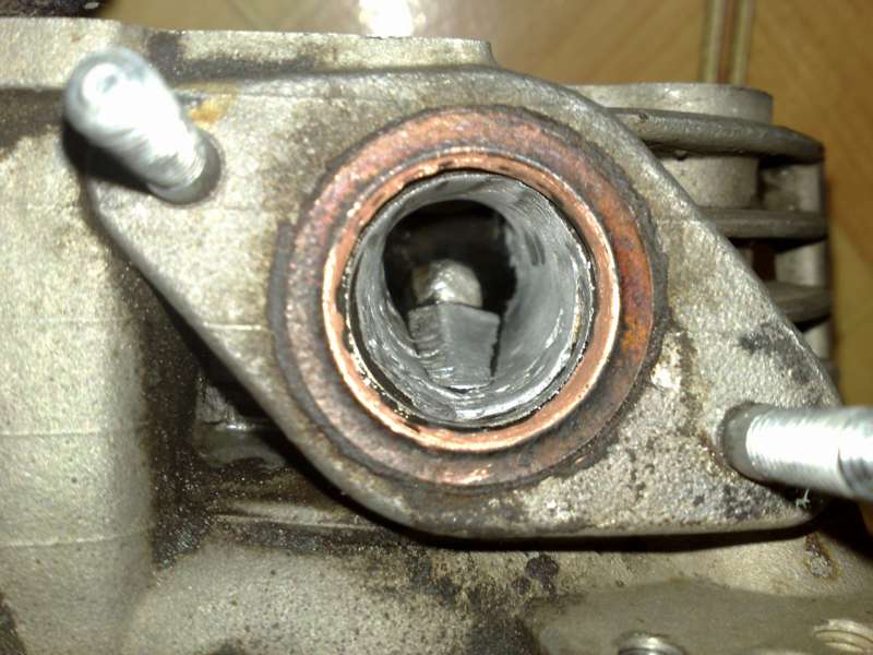

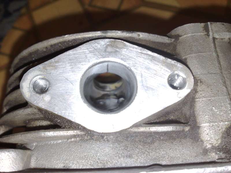

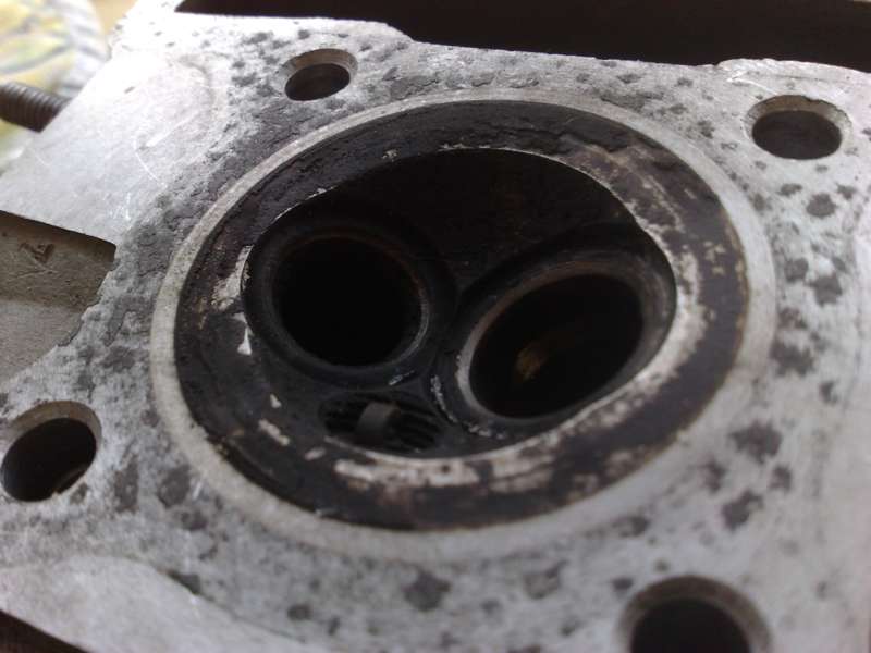

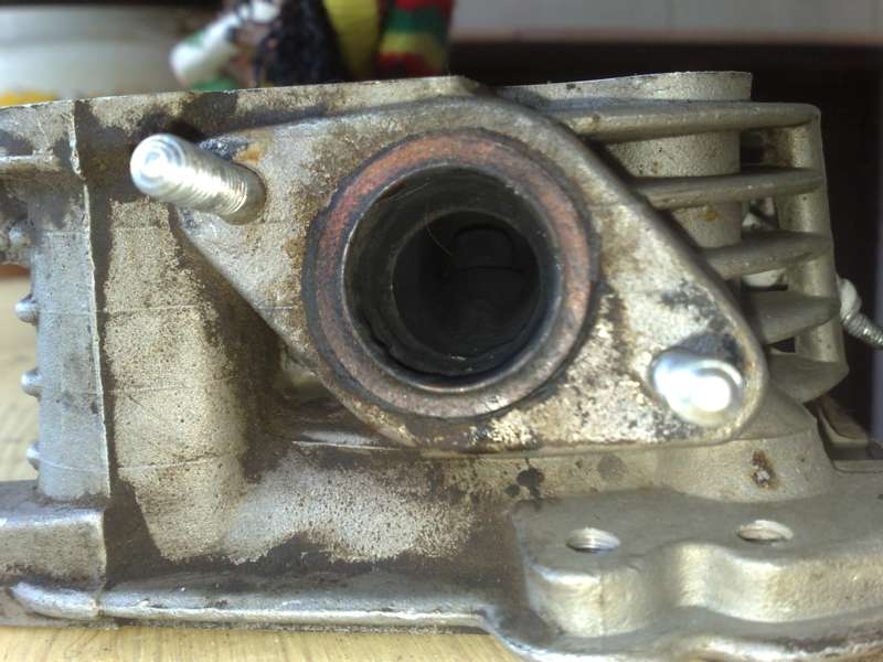

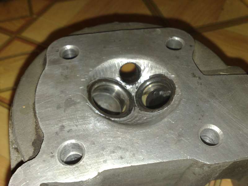

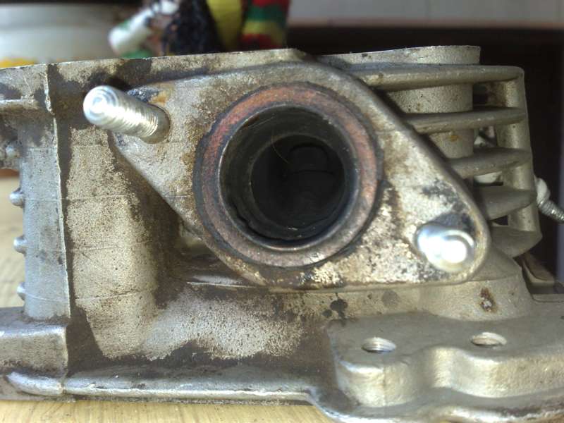

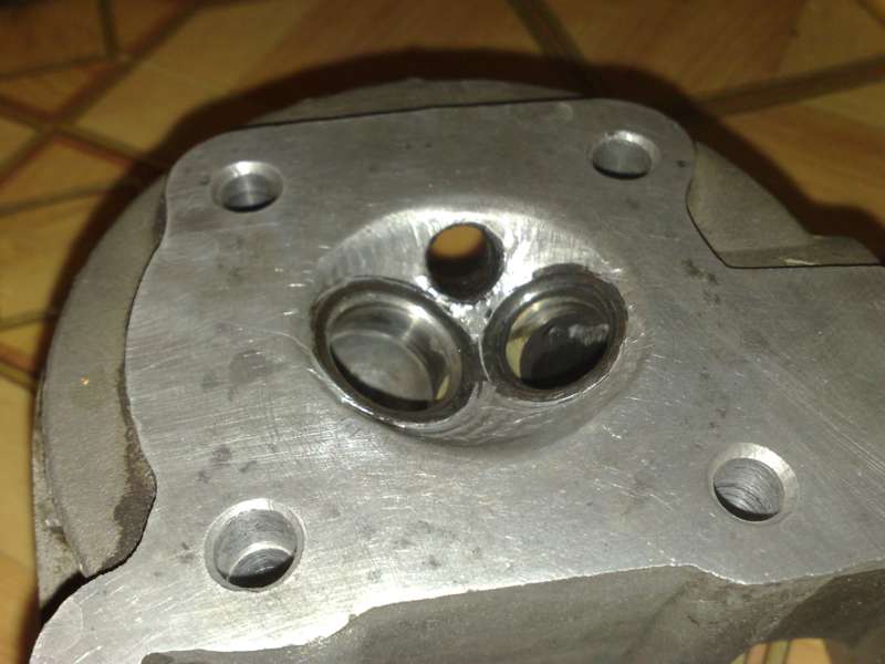

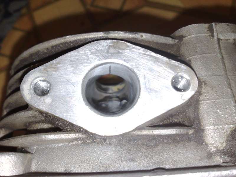

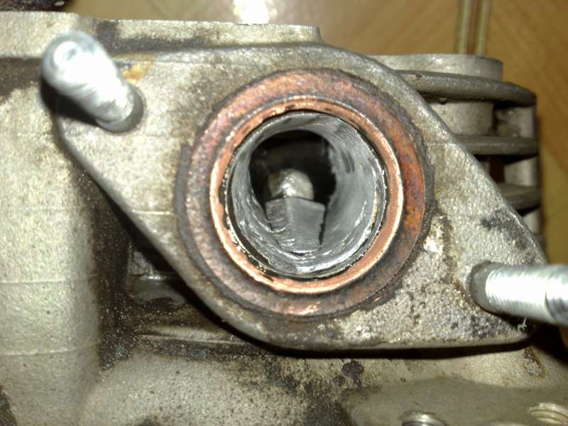

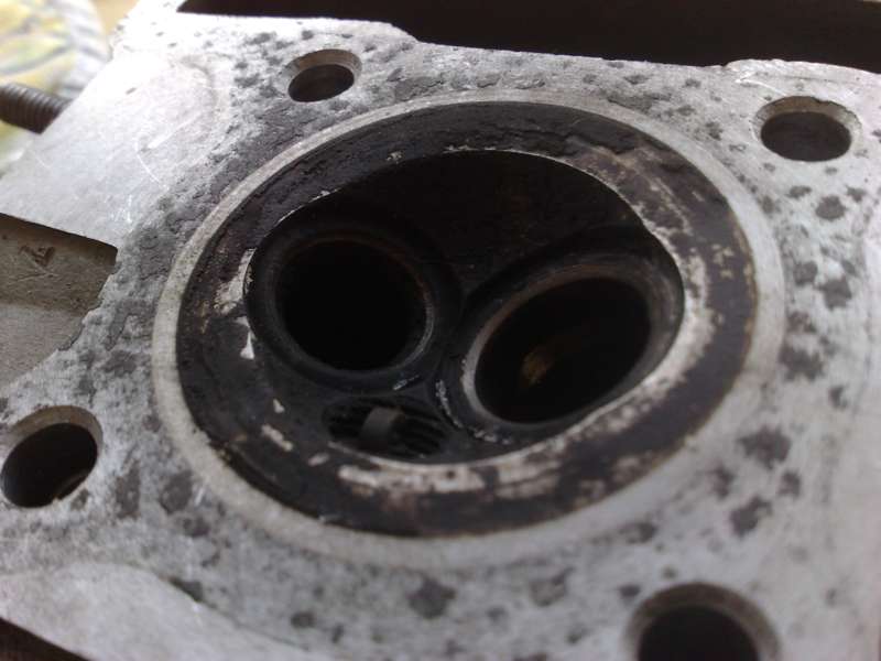

сегодня занялся запилом. вот что получилось. бормашинки нет, использовал зубило острое(обточил им камеру сгорания), дрель, шкурка. не судите строго)
Комментарий к файлу: впуск стало))
04022010346_thumb.jpg [ 49.41 KiB | Просмотров: 11372 ]
Комментарий к файлу: выпуск стало
04022010348_thumb.jpg [ 60.71 KiB | Просмотров: 11372 ]
Комментарий к файлу: выпуск было
04022010336_thumb.jpg [ 56.37 KiB | Просмотров: 11372 ]
Комментарий к файлу: стало
04022010343_thumb.jpg [ 41.18 KiB | Просмотров: 11372 ]
Комментарий к файлу: было
04022010332_thumb.jpg [ 41.11 KiB | Просмотров: 11372 ]

Чёт здаётся мне, что ты ушатал фаску по периметру камеры сгорания... Фаски больше нет, все кромки фаски скруглены...
ИМХО.
