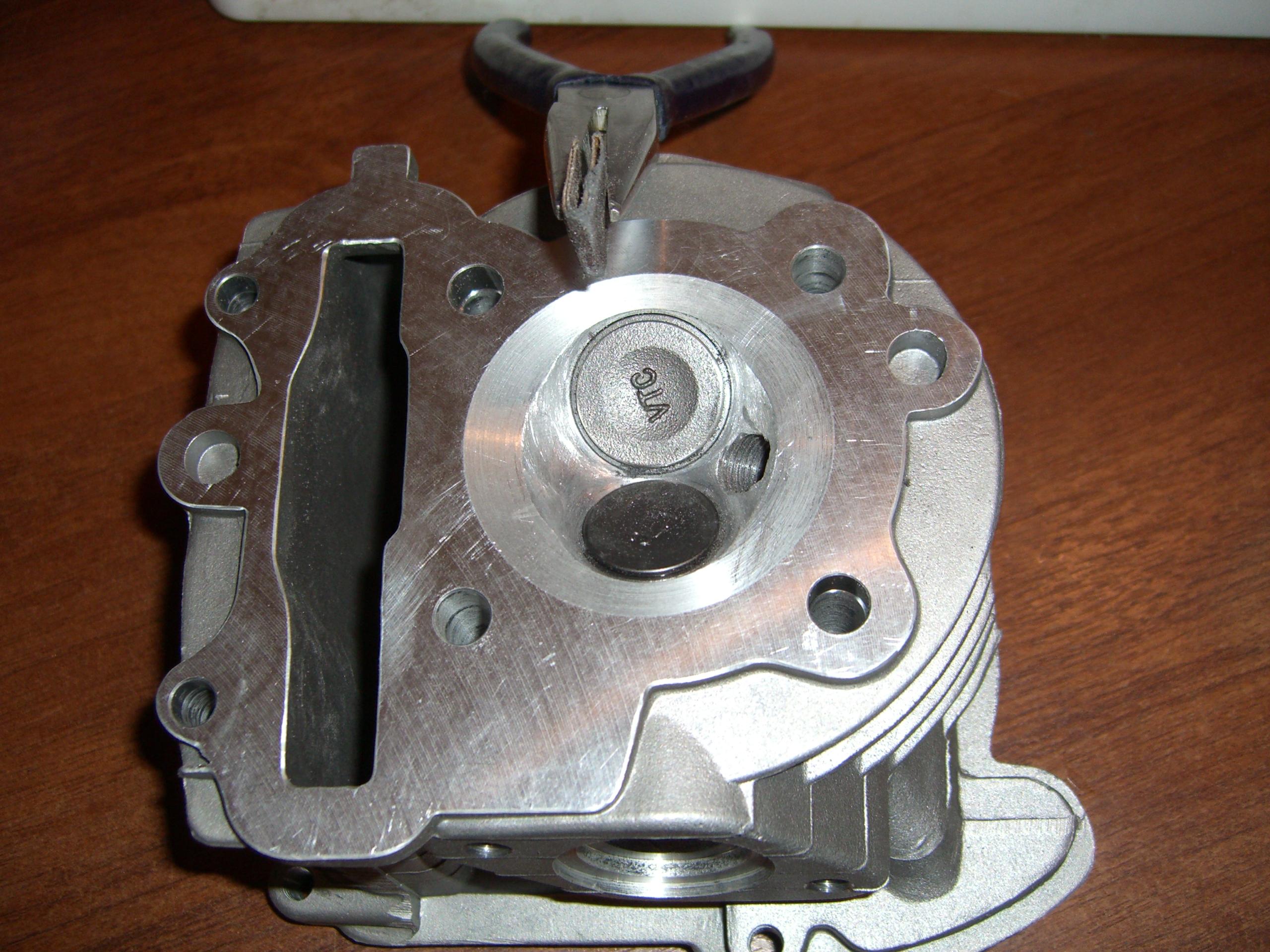

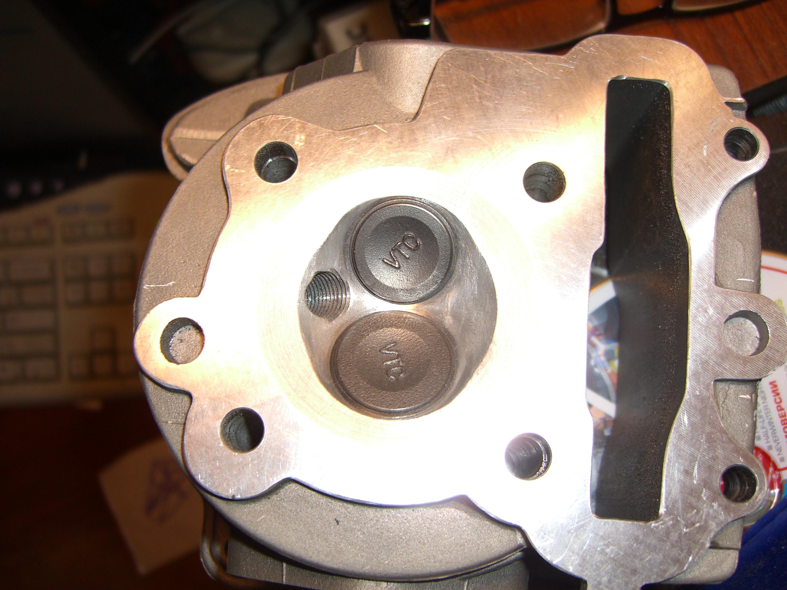

Вот и я сделал свой первый запил. точнее зашкур тк обрабатывал камеру сгорания только шкуркой.Как такой вариант пойдет? :)
CIMG9714r.JPG [ 502.72 KiB | Просмотров: 11896 ]
CIMG9713r.JPG [ 520.84 KiB | Просмотров: 11896 ]
 Заголовок сообщения: Re: Запил головы...
СообщениеДобавлено: 23 Feb 2010, 01:22
Зарегистрирован: 02 Dec 2009, 10:20
Сообщений: 347
Откуда: Клин
Скутер: 82cc.спорт варик.синие пружины
Стаж: 5 лет
Ты с ума не сошел пока это все шкуркой делал? А так вроде бы нормально получилось

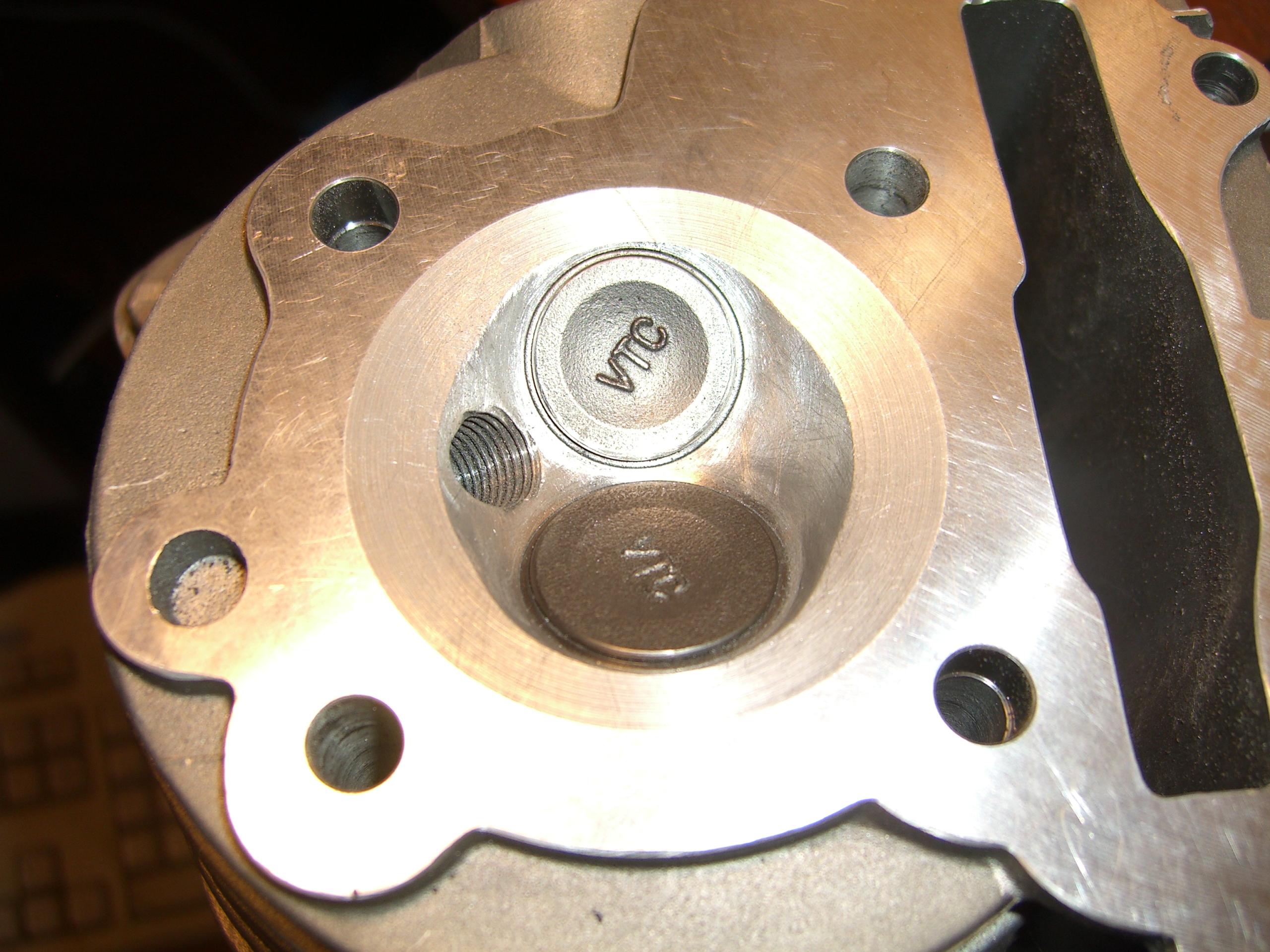

Да нет 3-4 часа работы и все готово.Бор машинки под рукой не было, покупать денег лишних нет.А шкурка вполне справляется со своей задачей.Вот фотка в середине работы и инструмент. :)
