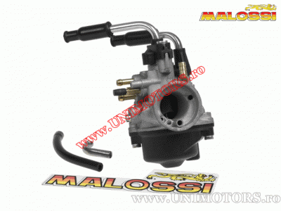

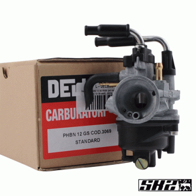

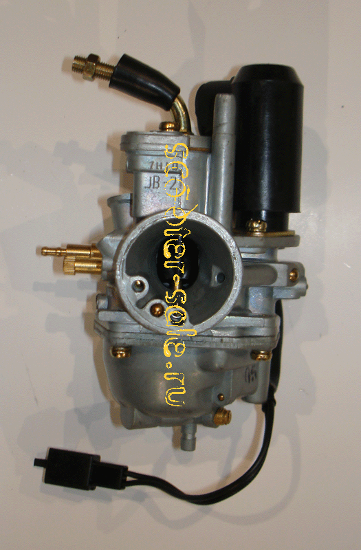

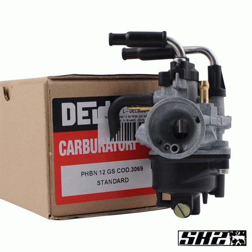

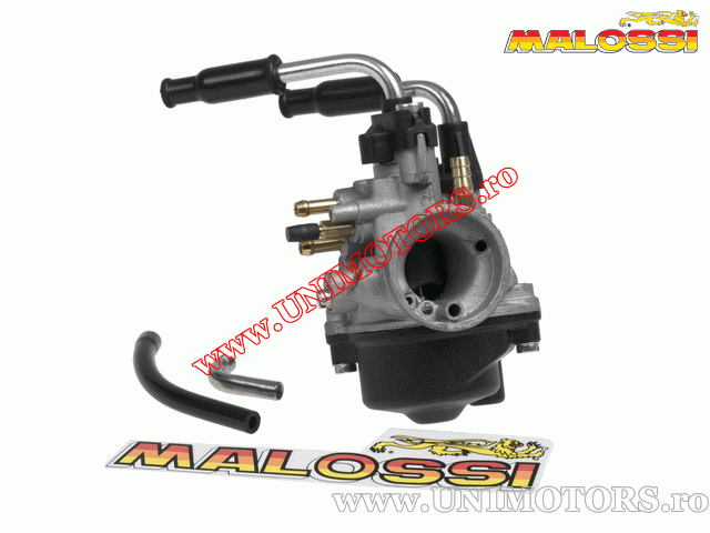

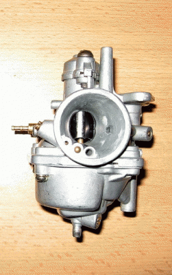

Насчет диффузора сравните входное дышло
goods_1_5003310.gif [ 222.95 KiB | Просмотров: 4551 ]
1116_0.gif [ 47.44 KiB | Просмотров: 4551 ]
large1129.gif [ 85.94 KiB | Просмотров: 4545 ]
разница заметна где движку легче дышать будет.А так сток будет однозначно больше 12(3 фото) но меньше 17.5(2 фото)диффузора.

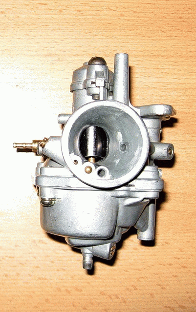

На тактике 100 вроде карб с диффузором побольше,верхняя часть под 1 болт как у дельорто
100сс.gif [ 147.12 KiB | Просмотров: 4527 ]
viewtopic.php?f=4&t=25121&start=15
Сток имеет немного другую форму

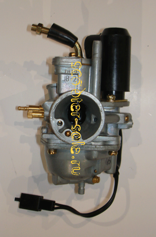

Это карб ямаха 19, китайский нонейм, скутермаг даже со спиленным названием продает, обратите внимание на дифузор, как бы 2 отверстия не сровненых (есть повод для шлифовки :) ). Игла в нем никудышная и крышка хоть и похоже, но с ямахи не подходит, остальное нормальное. Жиклер под 78 примерно, без маркировки.
