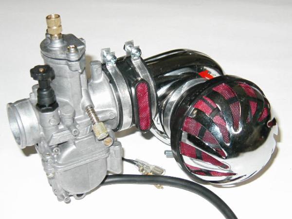

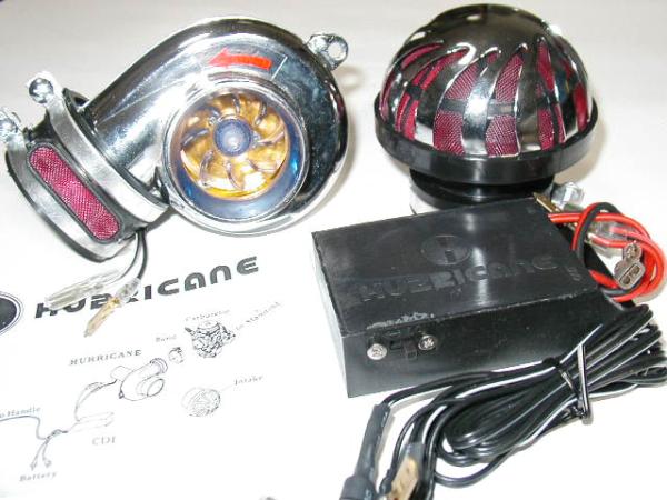

Нашел в интернете псевдо турбину для мопеда .
600x450-2008070900137.jpg [ 36.98 KiB | Просмотров: 4376 ]
600x450-2008070900134.jpg [ 44.26 KiB | Просмотров: 4376 ]

С такой турбиной совсем не поедет. Кроме воздуха и бензинчик нужен.

erretik Чур тебя, колхоз ффтопку *JOKINGLY*
