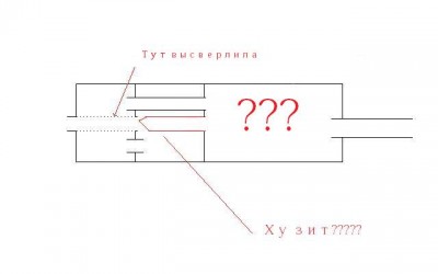

купила подешевке сверло и рассверлила трубочку глушака. Что-то мне странно... похоже глушак у меня "не той системы"... Там последняя камера очень небольшая и туда выходит вроде как две трубки, а в ней еще дырдочка есть, в которой видна какая-то сплющенная трубка большого диаметра, которая нехило перекрывает вход в последнюю камеру. Думаю вот, мож ее тоже рассверлить. :)
Комментарий к файлу: Что это такое может быть?

В принципе достаточно расверлить до 3-ей камеры, чтобы улучшить газоотвод, ну если хочешь настоящий прямоток сверли на всю длину сверла дальше в 1-ю камеру! ;)
Та трубочка должны быть продолжением той которую ты высверлила.

Она сплющена капитально и окончательно. Ее диаметр намного (где-то в два раза) больше диаметра выпускной трубки. Расссверлить ее можно, но боюсь что тгда действительно получится этакий прямоточный прямоток. :)

Можно просто высверлить в 3-ей камере дырку по больше диаметром, у меня сейчас примерно 20мм, что равно диметру впускного патрубка в фильтре. Можно еще больше расверлить.

Сверли на всю длину сверла и не бойся, высверливай апендикс;)

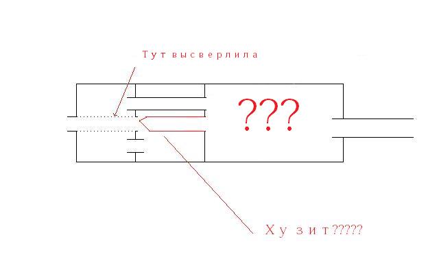

Попробую рассверлить... Похоже там камер минимум 4 или первая очень большая... Две, видимые мне через дырки, небольшие, не больше 5 см в ширину. Трубок там очень много... в предпоследней видны две, которые уходят ниже, а одна соединяет предпоследнюю и последнюю камеры. Куда идет большая трубка в центре - ХЗ. Но точно она входит в дно предпоследней камеры.
Вот так примерно:

Как видишь там? Ведь совсем маленькие дырочки, я вижу только, что две камеры высверлины и все, никаких трубок я не видел. Давай собирай мотор заводи и звук с видео выкладывай ! ;)

Ну... 16 мм это уже достаточно большая дырка чтоб в нее можно было засветить фонариком. :) Плюс последние две камеры небольшые, так что видно неплохо. :) Заводить буду завтра... Сегодня уже силофф нету. :)
