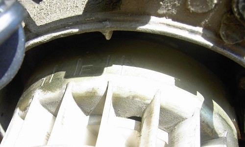

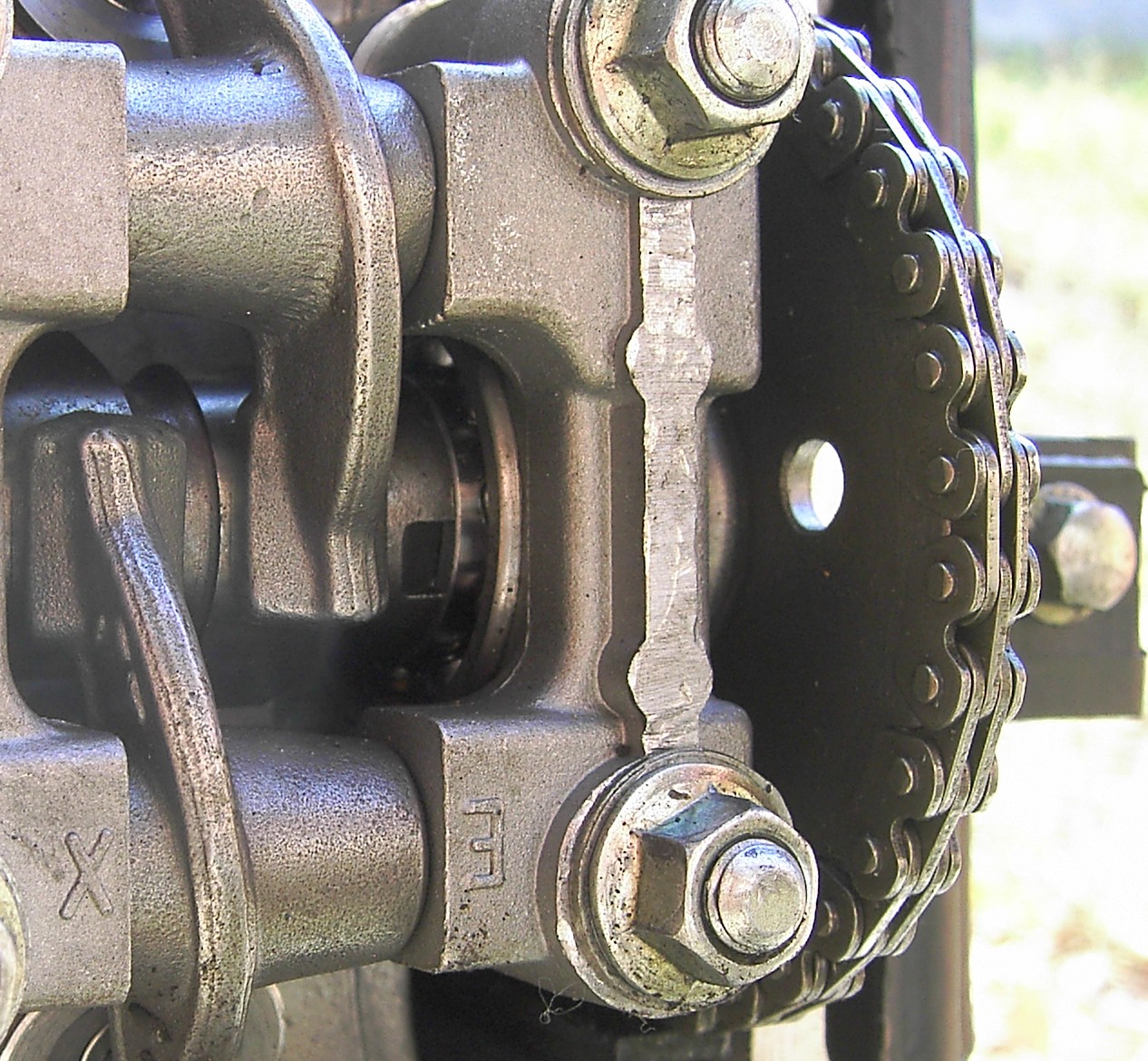

Ставил рядом и сравнивал сам, в гараже, да поставил уже. Никакой разницы, крове повёрнутого вала нет.
Завтра сфотографирую как смещена проточка.

Сфотографировал, вот как это всё выглядит.
Комментарий к файлу: Так стоят метки, когда отверстия р.вала вровень с плоскостью головки.

Комментарий к файлу: Смещение проточки р.вала и большого отверстия звёздочки.

В составе головы с ув. клапанами, работает тише чем обычно, до этого стояла запиленная голова с обычными длинными клапанами. Поршневая 82 куба (50 мм.). По динамике, чуть тяговитее стало. Максималка не прибавилась, как была 60 так и осталось, кстати, почему???
Правда эти 60 он набирает быстро. Шестерни редуктора не знаю какие, но за 11 оборотов колокола сцепления, колесо делает 1 оборот. У кого как?? К слову сказать, у меня и раньше стоял распредвал на пол зуба вперёд, совсем вровень не получалось.
Единственное что, динамикой очень доволен. Но вот максималка... :004 . Стоит мультивар DLH, типа такого https://motochasti.ru/variator-sportivnyj-139qmb-dlh.html. И всегда была такая максималка, что с поршневой 72 кубу и комплектным вариком, что сейчас. Ролики 6,5 гр. Кто может объяснить почему.
Ах да, забыл, обороты как ни крути, сейчас, при этом вариаторе всегда 6000.
