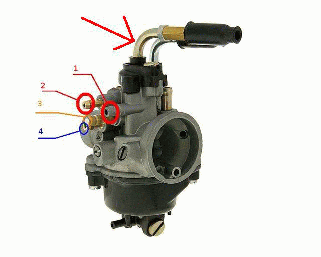

Этот пост пишу в основном для тех, кого интересуют вопросы как про стандартный карб Стелса, так и про установку самого дешёвого DellOrto - 17,5 PHVA. Надеюсь, эта информация пригодится кому-нибудь, так как сам почерпнул из сегодняшнего дня много интересного.
В общем, как я уже писал ранее, мне пришёл карб DellOrto 17,5 PHVA под ручной подсос (кстати, сам подсос я ещё не ставил, и вообще у меня его нет). Притаранил я его в гараж, скинул старый карб и сравнил их. К сожалению, фоток нет, но всё-всё опишу в словах!
Старый карб для краткости обозначу СК.
1. Диаметры входного отверстия у PHVA и СК - одинаковы!
2. Диаметры выходного отверстия у PHVA и СК - одинаковы!
Следующий пункт специально выделю для тех, кто ищет жиклёры на стандартный карб!
3. Резьба и высота резьбы главного жиклёра у PHVA и СК - одинакова!
Следовательно - можно покупать наборы жиклёров для DellOrto под резьбу М6 и экспериментировать! Я даже попробовал вкрутить жиклёр от PHVA в СК - всё встаёт идеально! На форуме не нашёл такой инфы. Вот, пожалуйста.
4. Диаметр золотников у PHVA и СК - одинаков!
5. Диаметр диффузора (грубо говоря, самое узкое место во входном отверстии) - НЕ одинаков. У PHVA отверстие круглое и при открытом золотнике там получается нехилая дырень! У СК по высоте отверстие схоже с PHVA, но оно там овальное, и по ширине намного уже.
6. По умолчанию на PHVA стоит жиклёр 90, игла на втором делении от верха.
7. PHVA чуть короче, чем СК, поэтому воздухан немного внатяг стоит. Для фиксации карба лучше использовать винтовые, а не стандартные пружинные хомуты.
Установка нового карба заняла немного времени, в общем встал отлично. Немножко повозился с тросиком, удалил с него натяжитель со стороны карба. Натяжитель PHVA стоит без гайки и закручен до конца в фитинг. Воздухан у меня с удалённой соской на впуске. Плеснул из шприца в диффузор, после чего скут завёлся с первого раза и сразу же удивил мягкостью работы - обороты более стабильны, нежели чем со старым карбом. Поигрался с положением иглы, и методом научного тыка она стоит на самой нижней метке (то есть поднята до конца).
Скутер стал быстрее набирать скорость, что очевидно - этож Деллорто! :-D Причём обороты настолько быстро набираются, что нужно перенастраивать вариатор - нынешняя конфигурация такая, как будто едешь на 1 передаче. Короче, мощи прибавилось. Ещё надо домик распилить или купить новый, и зашибись будет. Пока минус один - без подсоса заводится долго! Наверное, если ногой тыркать, вообще упреешь весь.
Собственно, по карбу всё.

3. Резьба и высота резьбы главного жиклёра у PHVA и СК - одинакова!На форуме не нашёл такой инфы. Вот, пожалуйста.
Плохо искал :-x

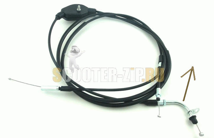

Со временем там перетирается тросик газа.Как вариант-после покупки нового троса укоротил/обрезал Г образную часть трубки от старого троса,которая возле ручки газа и нарезал резъбу.Поставил ее взамен дельортовской.Теперь натяжитель троса надежно фиксирует все это хозяйство.

Про жиклеры уже давно все прошли и кстати стоковый лидера имеет головку побольше в высоту и сосет с низу поплавковой, у делорто шляпа поменьше. Все же есть отличия и кому то кто ездит с малым уровнем это отличие ощутимо.
Не перетирается, я же написал:
"Натяжитель PHVA стоит без гайки и закручен до конца в фитинг."
Г-образная деталь называется фитинг.
Не в шляпке дело, а насколько жик закручивается в посадочное отверстие. Так вот закручивается он не до конца, и шляпа деллортовская торчит, резьбу на жиклёре видно. По высоте - один хрен со стандартным.

Просто сейчас родной тросик притянут к этому фитингу родным натяжителем монолитно,раньше был удален родной натяжитель и оболочка троса упиралась в дельортовский натяжитель и подтерся сам тросик в месте стыковки.Это просто я поделился проиденным.Трос истерся за 2 сезона,как будет у тебя-покажет время.Если натяжители такие как на рисунке выше,то я хз.На моем карбе они были другой формы.

2 сезона - это немало. Но там трос уже и так скоро под замену надо будет. С рубашки слетел наконечник, и, скорее всего, она будет мохрявиться и расплетаться, или изнашивать трос. Если найду рычаг, сделаю подсос из этого тросика, а новый на газ пущу.
