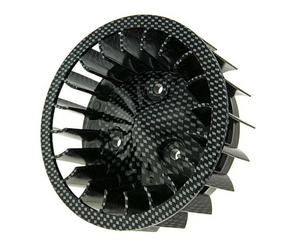

Хочу сказать несколько слов о тюнингованной крыльчатке STR 8.Пластик хрупкий и ломкий,покрытие аля карбон осыпается.Так и знал,что она рассыпется,прошла около 1500 км.В итоге оторвало 2 лопасти,которые покоцали шланг масленного насоса.

Сочувствую, у меня точно такая же, но работает нормально. Правда, для того, чтобы нормально села на магнето, пришлось подточить внутренний диаметр крыльчатки.
