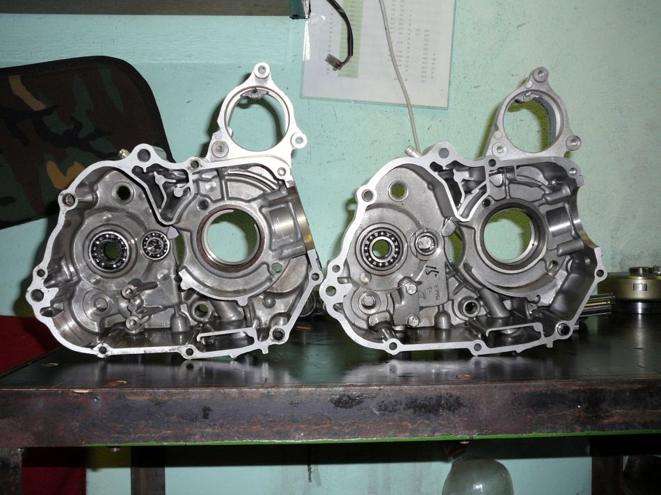

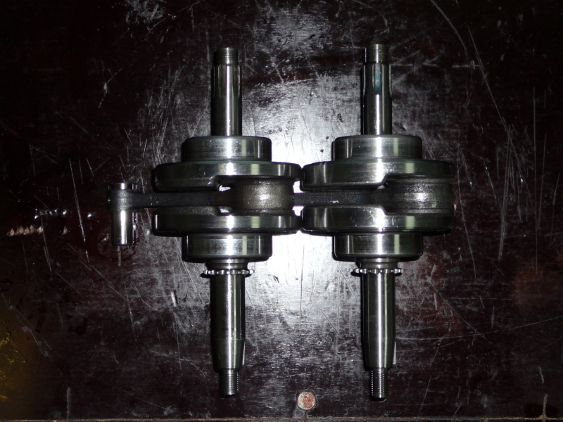

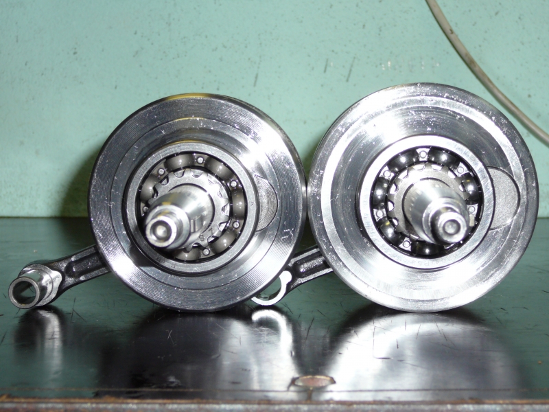

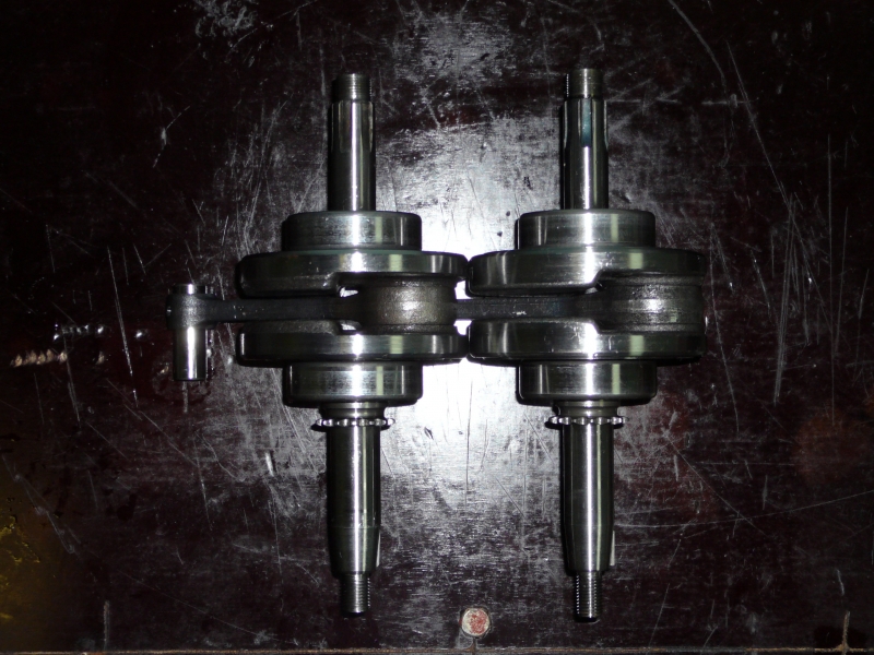

Вот фотки для сравнения 50сс(слева) и 125сс
Особой разницы вроде нет.

benjoice, ты выложил фото явно не картера 139QMB(50сс). Судя по расположению стартера это как минимум 139FMB.

Опа,Профтыкал!
