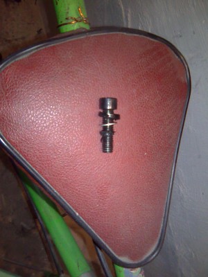

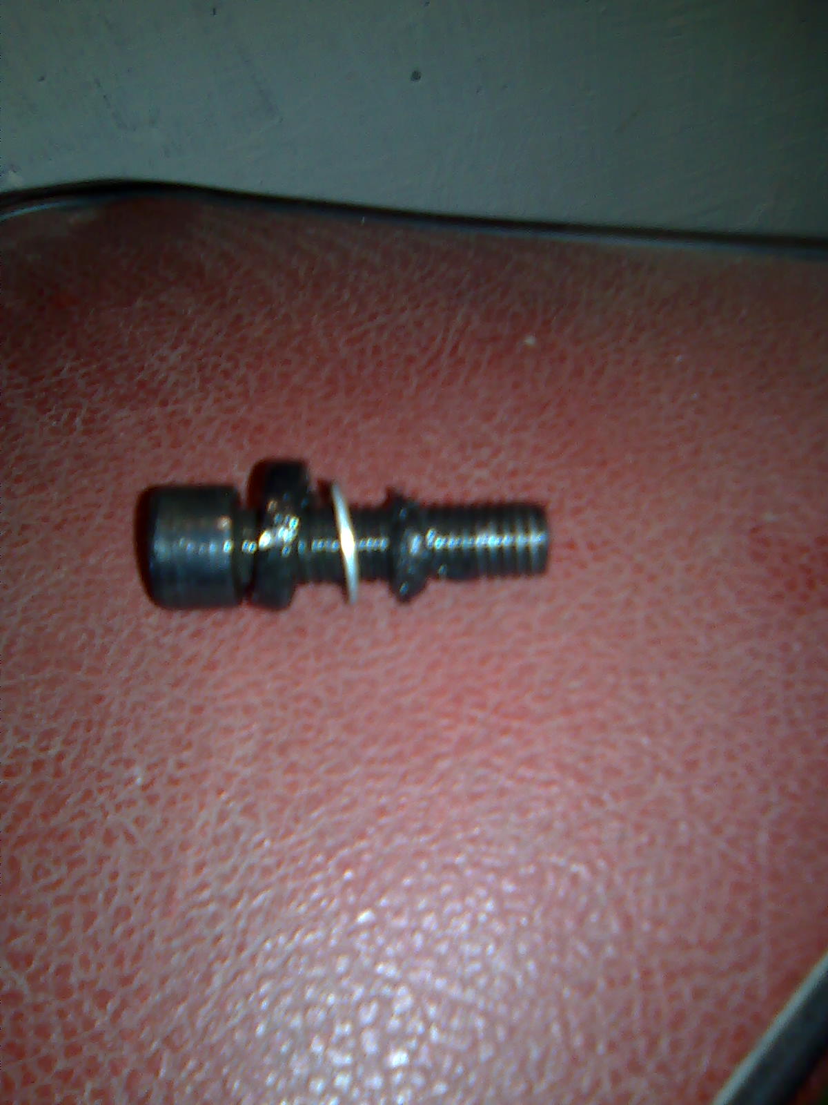

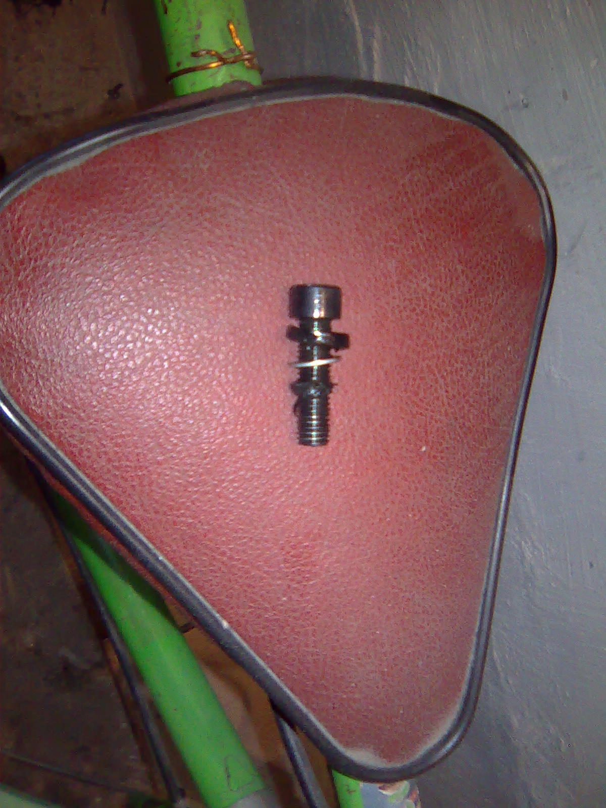

короче разобрал.Нужна спец штука которая на болте внизу(не пропускает масло) а то старая раздавленная вот фото.Где можно найти или с чего?

КОРОЧ ИЗМЕРИЛ РЕЗУЛЬТАТЫ ТАКОВЫ: у одного пера ход 6.3 у др 6.2 сложили поделили на 2 получилось 6.25, диаметр примерно 2.2(внутренний) r=1.1 получается 3.14*1.1*1.1*6.25=23.75 см*см*см так ведь ? правильно я сделал(купил шприц для точного дозирования масла) так сколько мне заливать в сс?
