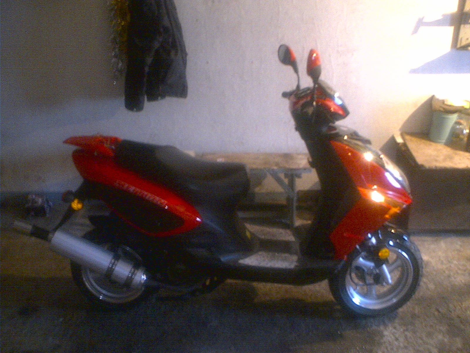

а что если место 12 поставить 13??у меня 12 колеса с широкими ободами
274.jpg [ 416.74 KiB | Просмотров: 5051 ]

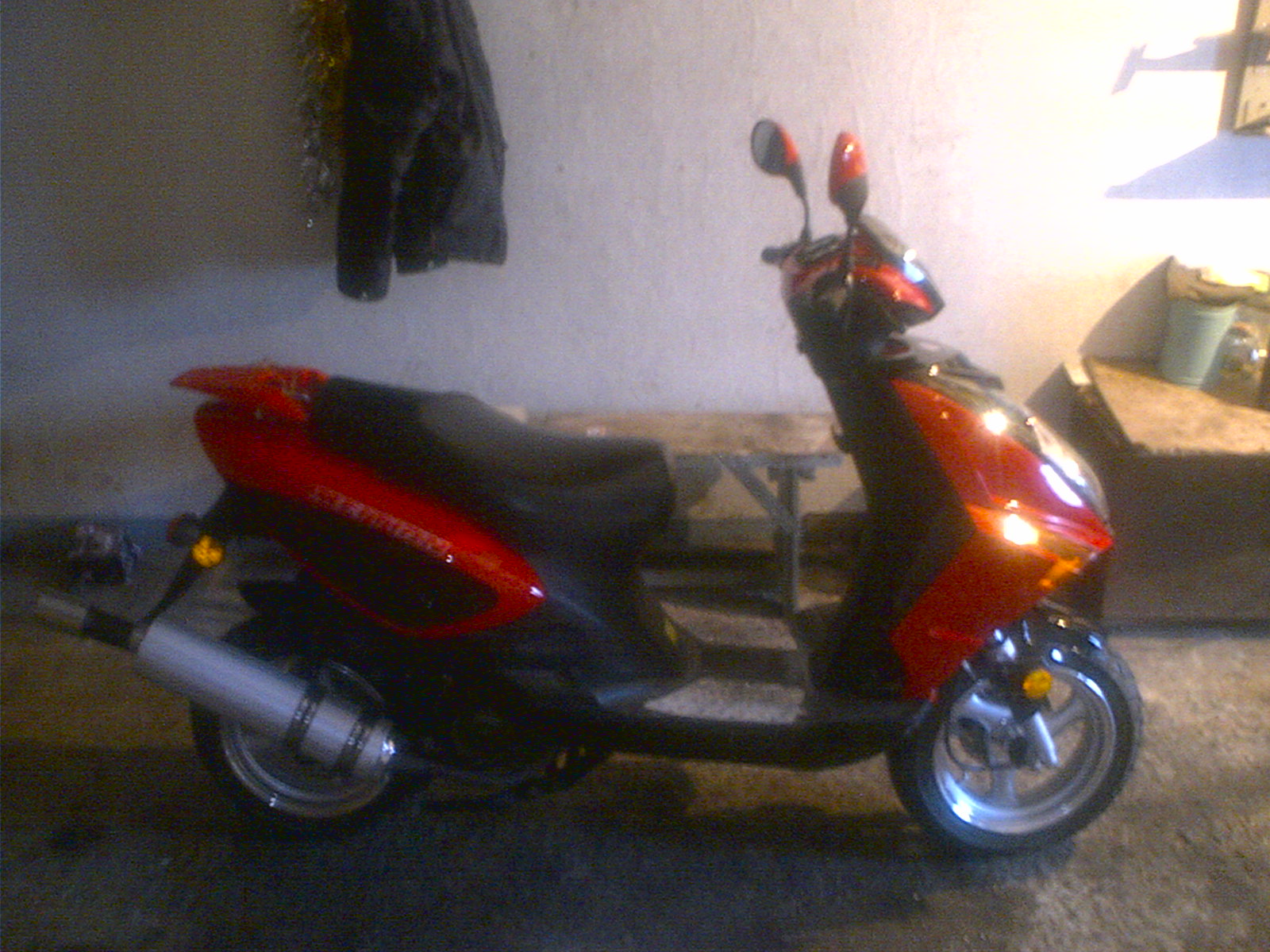

ну да у меня вот 120\90-10 стоит и нормально, безкамерка но с камерой. шире не нашел шины, но и наверное не влезло бы уже, даже это не так просто становить. у меня короткий вариатор, мне нравиться.Изображение

так аммарты вплотную к резине, это не гуд. А чё мудрить на коротком варике 10 на длинном 12 колесо.13 Встают уже на 125-150сс да и то не на все.С передними наверно будет меньше проблем.Короче чтобы с 10 перейти на 12- 13( возможно) нужно тыщь 10.( Перья Колёса, левая половинка картера , крышка)

от амортизатора до резины 1.5-2 см, что при учете того, что резина не бьет вполне нормально, отъездил сезон все гуд.
