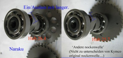

viewtopic.php?f=18&t=5132
4zkm9h1.jpg [ 120.87 KiB | Просмотров: 3491 ]

Не, это ширина. Про нее понятно.
Интересна высота, т.е. МАКСИМАЛЬНЫЙ размер кулачка. Меряется практически перпендикулярно тому, что на рисунке. Именно он определяет насколько далеко клапан выдвинется из седла. А ширина определяет насколько долго клапан будет открыт.
Так вот, у BGM Sport по сравнению с BGM Touring клапан выдвигается дальше из седла (по есть, по простому, открывает бОльшую дырку), но открыт короче по времени. Таким образом, ГРМ становится менее чувствителен к зависанию клапанов на высоких оборотах (это моя догадка, не подтверждена, так как ни разу не удалось наблюдать зависание даже на 12000 RPM).
Разница в высоте кулачка у BGM Sport и Touring около 1.5 мм.
На фотках в предыдущем посте Naraku выглядит как Touring, тем более он так и называется в каталоге.
Юрий
