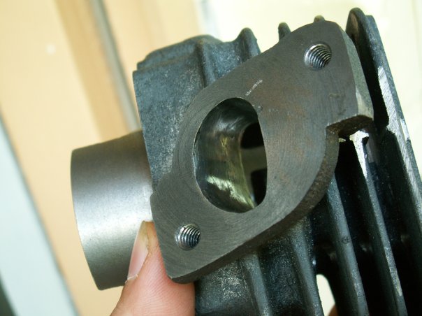

Sergeyy писал(а):
прошел около 200 км. моторчик обкатался и разница ощущается. что такое провалы я уже забыл )
старт стал уверенне, хотя это всеравно не козырь 4 ТАКТНОГО[/b] мотора, на 4000 об/мин момент еще мал
вощето цилиндр от 2х такт вижу насчот округления можно но только возле трубы чтобы получился конус

внутри само окошко нетрогай испортиш весь цилиндр
