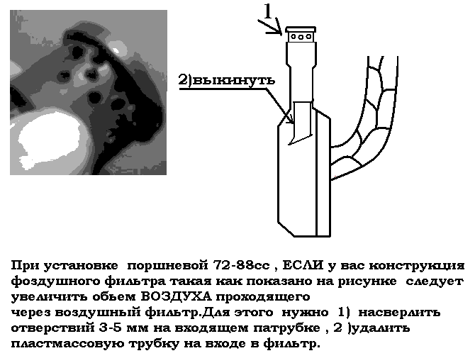

Я рекомендую для начала поршню 90сс бгм,ПРЯМОТОК в скутерок,ру за 1000 ру ,РАЗДУШИТЬ САМОСТОЯТЕЛЬНО ВОЗДУШНЫЙ ФИЛЬТР .Карб потом .Если имеющийся карб с ускорительным насосом и фигурным золотником ,- не спеши менять ,а попробуй настроить с помощью поднятия иглы и установки жиклеров.
Все остальное ,посчитай стоимость , даст тебе и то в лучшем случае прибавку в максималке еще 5 км.
Раздушка фильтра:
2.GIF [ 13.9 KiB | Просмотров: 6099 ]
