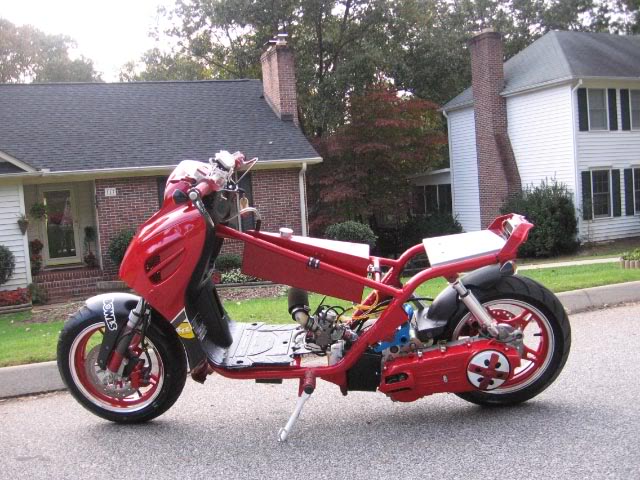

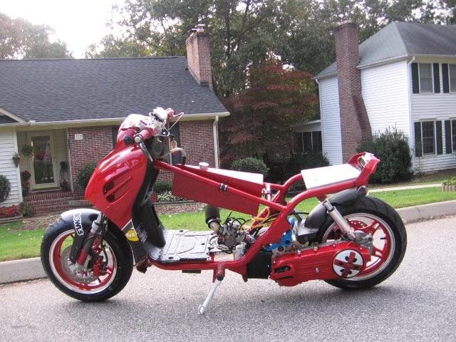

Парни,а где можно приобрести вот такой задний амортизатор??

как понять амортизатор рюкзачного типа

ну да

Амортизатор рюкзачного типа туда к сожалению не влезет -- слишком мало пространства между амортизатором и бензобаком, расширительный бачок не поместится.
