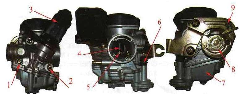

Резонаторы есть, окна подпилим если надо вот только зачем, чтоб работал как пышка, а у кого сечение карба больше на 2т или 4т, если на 4т то это даже +, а 16-18 нам как раз и надо. Спасибо, хоть название вытянули. Как я понял вот такой.
.JPG
.JPG [ 39.41 KiB | Просмотров: 1858 ]
http://www.scootermag.ru/new/shop/categ ... /offset40/ и стоит в 2-а раза дешевле нашего.
 Заголовок сообщения: Re: Установка карба 4т на 2т
СообщениеДобавлено: 15 Nov 2009, 01:08
карбюратор 2т : вход – 24, внутри 20, под воздушный патрубок – 35 , с кантиком - 38 золотник 15
на 4т как я понял : вход 28, под возд. патрубок 40, золотник 16 ---- натянем.
В общем карб заказан, буду делать, тему можно закрывать.
