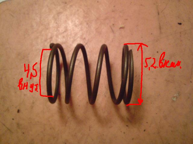

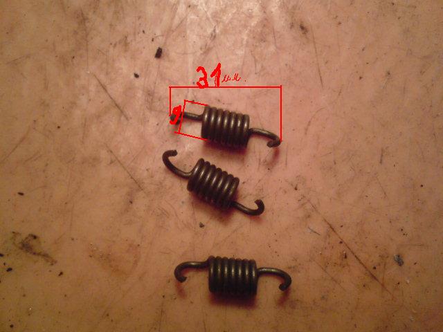

вот размеры стандартных пружин. Какими можно заменить?
Комментарий к файлу: 31мм длинна, 9мм деаметр.
DSC00048.JPG [ 39.69 KiB | Просмотров: 4417 ]
Комментарий к файлу: 45мм. внутренний деаметр, 52мм внешний.
DSC00047.JPG [ 40.8 KiB | Просмотров: 4417 ]

маленькие пружинки дают старт с места а на ходу не какого эффекта .

я это знаю меня интересует какие пружинки поставить средние или жесткие? и подойдёт ли пружина торка от 139qmb?

я думаю что с первого раза угадать если только случайно здесь все практически индивидуально по этому читай на форуме все есть .
а вообще я лично какие не ставил толку 0 единственное подобрать чтоб не ревел и сместа ехал при нормальных оборотах . а чтоб рывок был такого не будет . я даже тему создавал /колодки сцепления/ почитай .

а ты незнае подойдёт ли пружина торка от 4Т? вот такая http://www.scootermag.ru/new/shop/produ ... zelyonaja/ ???

не знаю с пружиной торка не эксперементировал но гдето писали что если пружину жостче поставить надо грузы подбирать будет и можеш потерять максималку и эффект получится обратный . поставиш мягче ремень может начать проскальзывать. зачем тебе это ? увелич лучше обьем эфект куда больше настрой карб . вот это даст реальный приход на счет варика не пробовал потаму как не верю в эту затею .
