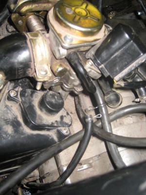

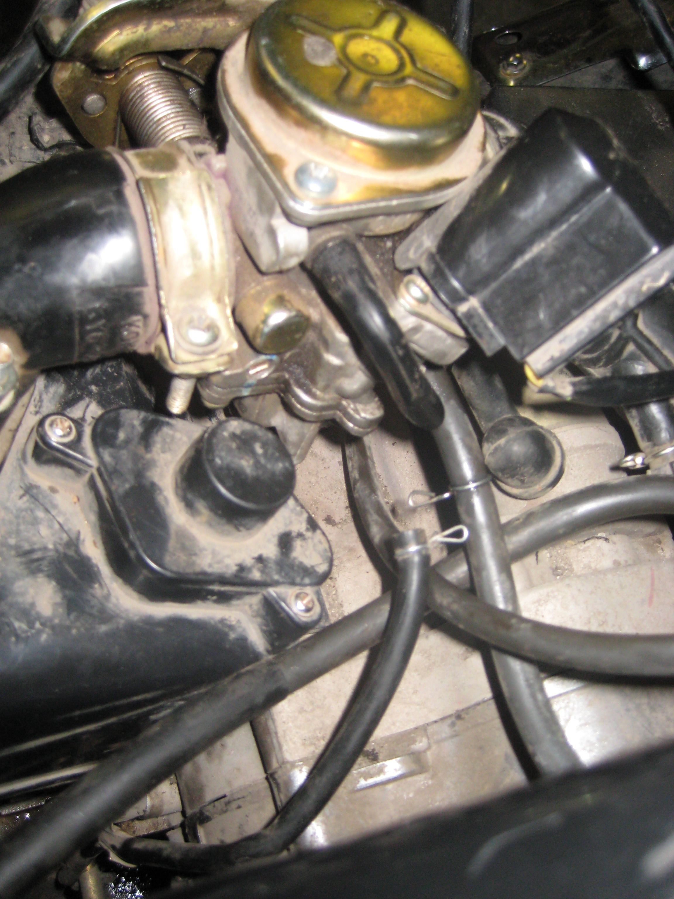

Так... 1)По поводу бензокраников... Если поставить ручной - так это постоянно закрывать надо будет, или как?
2) Когда снимал карб, у меня от него отсоединился не знаю какой шланг, и куда его подсоединить, подскажите куда? Вот он (идёт вниз и внизу никуда не подсоединяется, как сапун. Крепится к крепежу под болтом на пластиковой облицовке цилиндра):

Сообщений: 3948
Скутер: Продан...
Стаж: Много...
откуда он? это ж кажись вакуумный шланг и есть. цепляй его на штуцер на впускном патрубке
 Заголовок сообщения: Re: 72cc и его тюнинг
СообщениеДобавлено: 08 Jan 2010, 20:58
Зарегистрирован: 07 Oct 2007, 13:11
Сообщений: 417
Скутер: Viper Grand Prix 50 (Копия Кимко Кобры)
Эм... Я не знаю откуда он. Но идёт он в НИКУДА, т.е. заканчивается просто внизу мотора. Вакумный шланг так и должен, просто заканчиватся, и никуда не подсоединятся, да? Где расположен штуцер на впускном клапане?

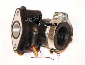

DjMaN писал(а):
не клапане а патрубке. шланг подсоединяется к вакуумнуму штуцеру на клапане
Так на патрубке? Это тот, который идёт от карба к голове? А внизу этот шланг никуда подсоединять не надО?
Штуцер - это вот этот золотой, что внизу-слева? Так у меня к нему уже вроде подсоединена трубочка, идушая от самой первой "железяки" после бензобака по топливной магистрали. Там идёт как развилка магистрали - одна трубка после этой штуки - на фильтр, другая - на патрубок, по-моему.

СообщениеДобавлено: 08 Jan 2010, 21:10
Сообщений: 3948
Скутер: Продан...
Стаж: Много...
да, тот, который от карба к голове идет... я же объясняю - шланг должен соединять штуцер на патрубке и не клапане. если бенз бежит самотеком, штуцер на патрубке надо заглушить

СообщениеДобавлено: 08 Jan 2010, 21:29
Сообщений: 417
Ничего не понял. Можно на фотках объяснить? Начну с начала.
1)Этот шланг на 1 конце так и должен, заканчиватся ничем?
Если его нужно подсоединять к штуцеру на патрубке, который я отметил на фотке, то туда у меня уже подсоединён другой шланг.

СообщениеДобавлено: 08 Jan 2010, 21:32
Сообщений: 3948
Скутер: Продан...
Стаж: Много...
вот надо было это раньше сказать... значит отпадает. откуда вообще висит этот шланг? если от крышки головки цилиндра, то он роли не играет, для отвода картерных газов, он же сапун. подцепляется к воздухану
