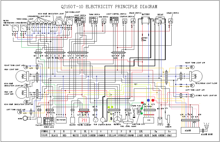

а какой двигатель у тебя? и можешь скинуть схему всей проводки
Двигатель qj158mj, 4т, вода, как на всех Аутах.
Схему прилагаю.
_out150electro2.png [ 57.41 KiB | Просмотров: 3356 ]
