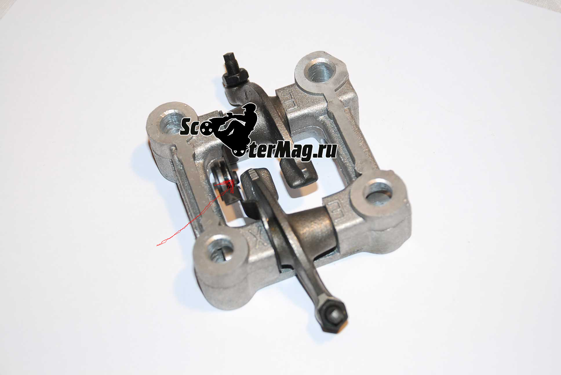

Может не по теме, но относится больше к распреду.Кто знает? Что это, и для какой цели эта деталь.У меня такой нету и не было изначальна.
Спасибо.

Это от стопиисятки.
Та хренована это типа трещётка-щёлкалка. Если вал крудить в обратную сторону то она щёлкает, упираясь в обгонную муфту на р.вале.
Предназначение не известно.
Потдерживаю вопрос из г.Елец.

Не знаю как правильно обзывается (стоит на моей 150-ке),но с ней заметил что р.вал не "гуляет".После запила головы собираю двигатель,пытаюсь совместить метки к.вала и р.вала,натяжитель снят.Так вот, эффект этого узла, вперёд не даёт цепь крутится р.валу,а назад как раз эта трещотка,коленвал был застопорён по метке.Получается что,эта деталь не даст р.валу повернутся против "течения".

Это часть декомпрессора. Работает совместно с ответной частью на распредвале.
Простой распредвал:
Распредвал с декомпрессором (справа, около подшипника):
Принцип работы на пальцах объяснить сложно. Смысл таков- при первом обороте коленвала выпускной клапан не закрывается, давая коленвалу набрать инерцию; на втором обороте клапана работают как обычно- мотор заводится.
Если со стартером, аккумулятором, проводкой и двигателем всё в порядке- на двигателях до 150сс нужды в нём нет.

А мне показалось что данный девайс сделан для того чтоб в обратку небило. Как на планете.
При обратном вращении он тупо риоткрывает клапан выхлопной и обратного удара при раннем зажигании непроисходит. Хотя может я и неправ.

Хм, посмотрел мануал на ХR250- в самом деле, так и называется- "one way decompressor". Раньше как-то не придавал этому значения- спасибо за подсказку! Стало быть, холостой первый оборот- приятный бонус.

Я так понял если распред без декомпресора,значит деталь безполезна.Но вижу смысл её оставить в качестве регулировочных шайб,для того чтобы коромысла не болтались.

Интересно,каким образом клапан остаётся открыт для первого оборота (кстати,на немного подсевшим АКБ,при нажатии кнопки "старт",когда получалось что в цилиндре идёт такт сжатия,стартер просто тупо затыкается,не может перевалить без разгона),если бы клапан был открыт,то мотор завелся б,и не надо было бы жать на кнопку повторно.И другое,эта деталь держится за весь вал внутренней обоймой,а наружная выступом упирается в загиб пружинки (из-за присутствия трещотки,крутится только в одном направлении).Никакой связи с клапанами нет.И ПОВЕР прав,сказав что --- "А мне показалось что данный девайс сделан для того чтоб в обратку небило. Как на планете." только поправлю,что бы вал не проворачивало в обратку.

Да нет andREY73,чтоб в обратку небило это мало похож,прикидывал я это чудо на головку с распредом,так вот,крутится распред в обе стороны без каких либо помех,даже не касаясь ничем этой детали.Значит эта деталь для других целей.

А шо касается этого узла,все детали есть.Я ещё раз повторяю у меня ераспред круится только в одну сторону. " в обратку не било" имелось ввиду сам распредвал,а не двигатель.А если прикидывал его к головке,то должен был заметить,что ни с рокерами,ни с впускной фазой он не имеет зависимости.
