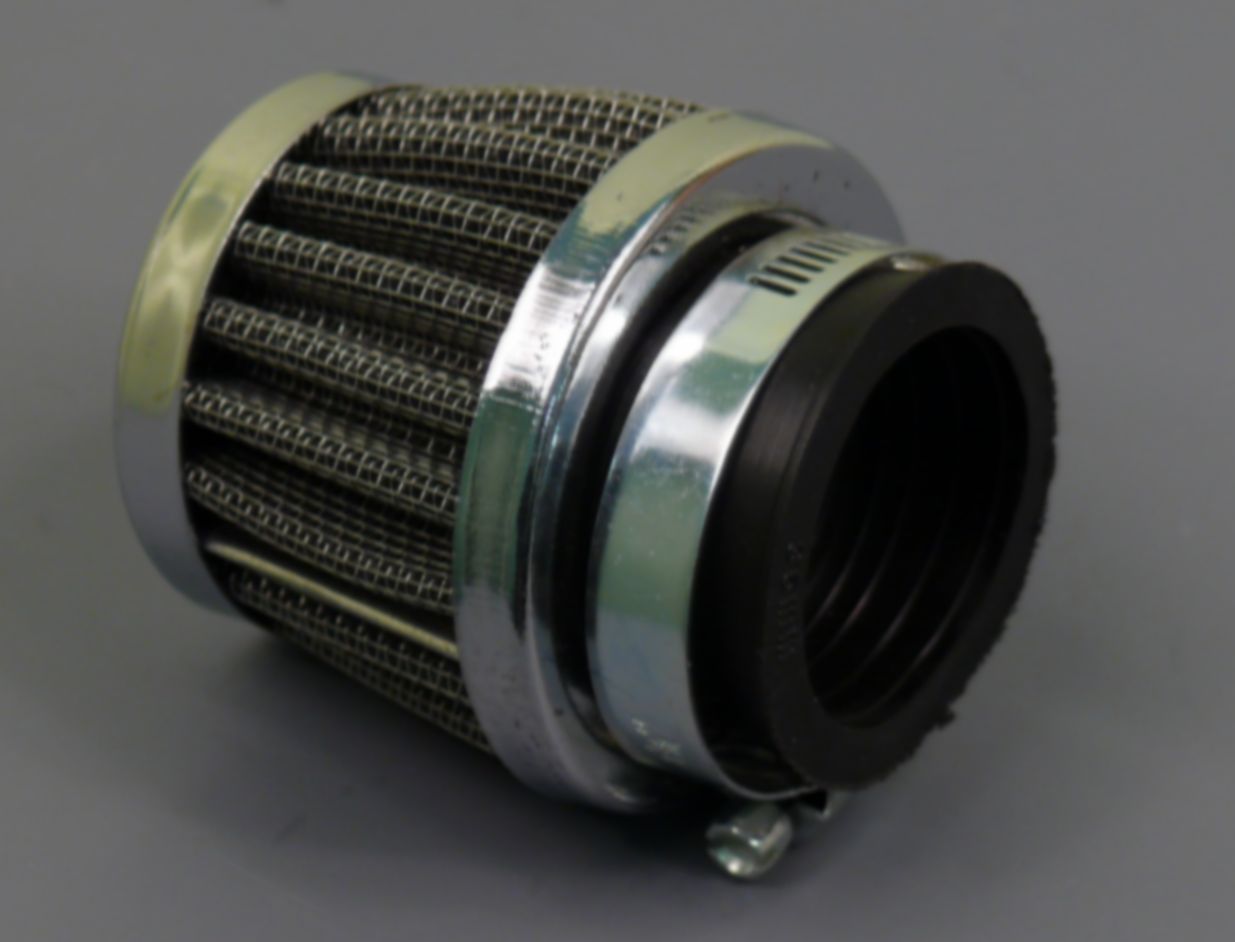

Я, вот, поставил на скутеретту карб CVK и ФНС. Долго ломал голову, отчего ХХ нормальный, а чуть тронешь газ, сразу глохнет, как будто захлебывается, то ли бензом, то ли воздухом. С психу напихал в нулевик паралону по самые помидоры и ... О чудо! Зарррработало все! Медленно газуешь - плавно набирает обороты, резко газанешь - быстро, уверенно, без провалов, набирает. Приемистость возрасла. С пропиткой пока не пробовал.
GRO писал.
"Не о жиклёрах надо беспокоиться в первую очередь, а о работе всей пневматики карбюратора, расчитанной под определённое разряжение."
Вот и поролоном немного добился сопротивления.

dark.bel писал(а):
Любой налевик на CVK это неправильно. Для таких карбюраторов необходим правильный объём воздухана для правильного резонанса, сопротивления и ещё бог знает чего.
Вся хитрость в том,что надо сделать практически одинаковыми вход перед фильтром,и выход карбюратора (вход головки).
