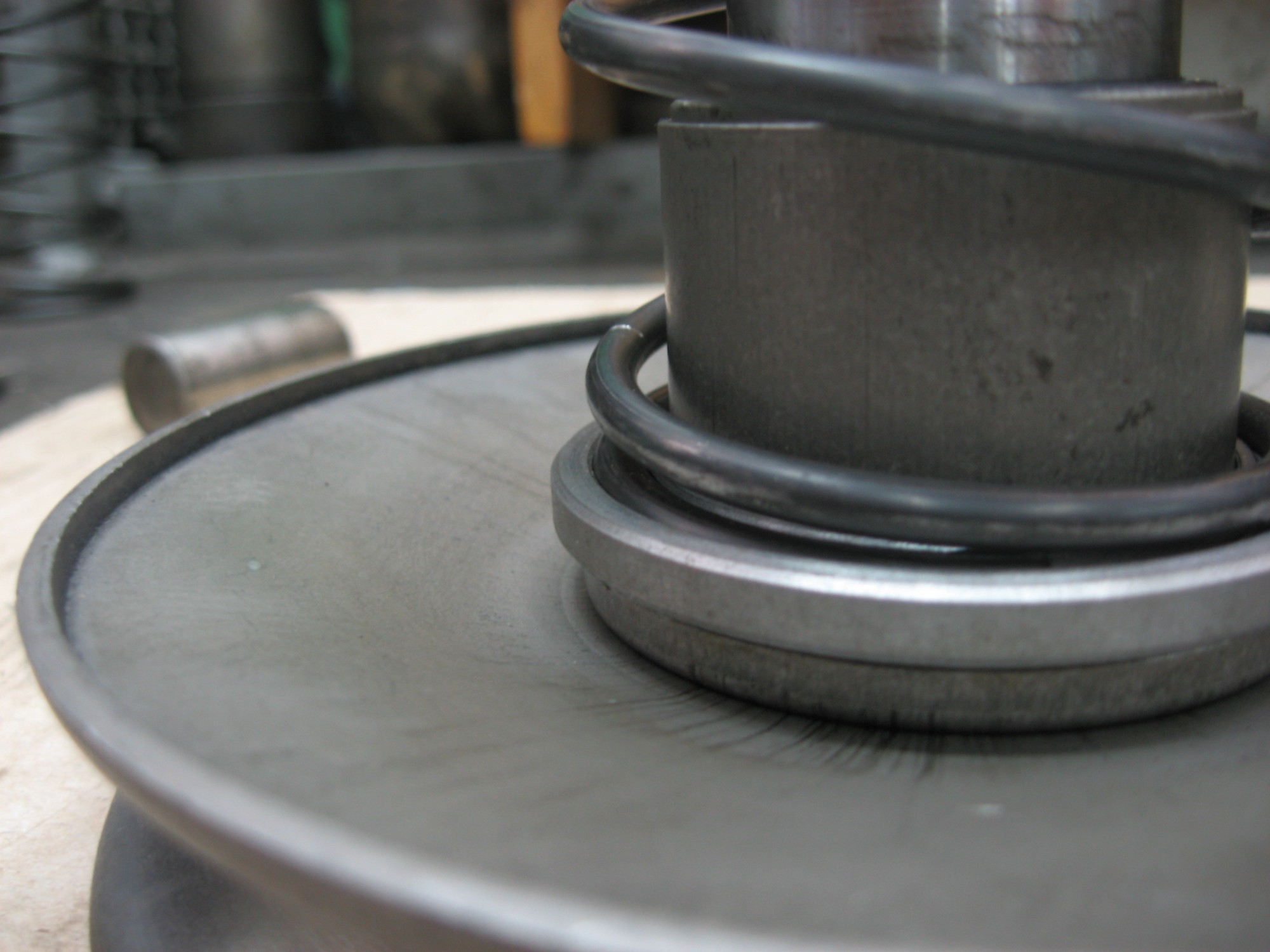

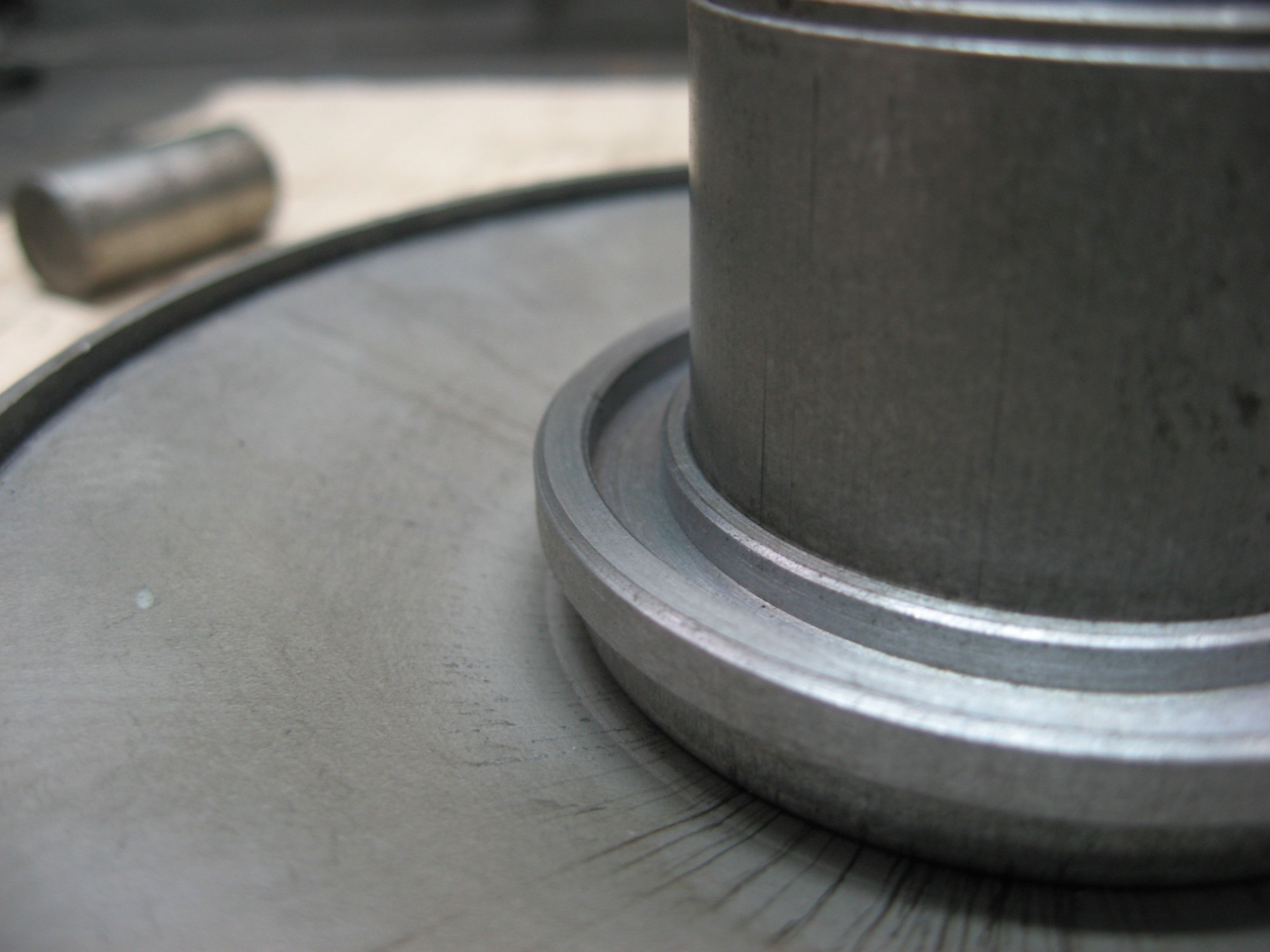

Обещанные фото переделанного упорного кольца - теперь с канавкой под первый виток пружины

Ну вот, теперь ни какая центробежная сила не должна испортить пружину.

P.S. Заметил что добавленные детали (шарики и упорное кольцо) уменьшили место для пружины (было 37 мм - стало 31 мм), что ограничило ход подвижной щеки - она упирается в полностью сжатую пружину (34 мм). Как лечение отрезал один виток а подгибанием и точилом востановил перпендикулярность торца пружины, после растянул её до старого размера (148 мм). Потом, на ходу, опытным путём подбирал грузики.

Мда вот обрезка пружины дело не благодарное, зачем ставить шарики если пружиной ты все испортил.
Я тут подкладывал под пружину шайбы и получил такие результаты: подложив под старую пружину шайбу 2 мм, получается пружина жесткостью как новая, улучшение динамики, шайба 4 мм уже перебор, хоть динамика и зверь, но двиг давится. Каждый милиметр сжатия пружины дает эфект облегчения грузов на 0,5 грамма.
В общем твои 6 мм это огромный перебор, двиг будет давиться, трансмиссия греться, ремни рваться, вариатор и торк быстро изнашиваться.
Результаты приведены для 2т 1Е40
