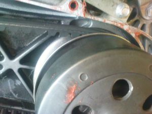

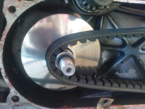

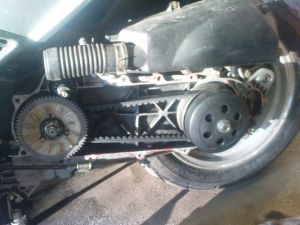

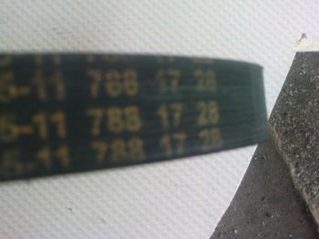

Вот обещаные фото, кстати померял ремень-15.8 мм, хотя был 17.2-тоесть за 1500 км износился 1.4 мм.-купил новый Поверлинк-788*17 написано, по факту-17,2
_4.jpg [ 12 KiB | Просмотров: 6520 ]
_3.jpg [ 14.94 KiB | Просмотров: 6520 ]
_2.jpg [ 12.56 KiB | Просмотров: 6520 ]
_1.jpg [ 13.4 KiB | Просмотров: 6520 ]
_вар.jpg [ 10.8 KiB | Просмотров: 6520 ]
А что делать....?

Sergeyy
На фото двиг 150сс.
 Заголовок сообщения: Re: Вопрос по ремню-мож и дурацкий.
СообщениеДобавлено: 28 Sep 2010, 07:31
Сообщений: 643
Скутер: Venta JX50QT-B09
неа - эт 139ый.... но странный и правда)

ребята.на фото 150-й двигатель, тут и обсуждать нечего.Другое дело что втакомже кузове стоит двиг о котором вы говорите,но на фото не он.
Кроме этого, такие движки с ремнем 788 давно стоят на Jialing-16 и GX jetta
СообщениеДобавлено: 16 Oct 2010, 16:32
Сообщений: 845
Откуда: Архангельск
Стаж: 9
почему 150. Ну может и 125, так по виду не скажешь:-)
1. ножка кик-стартера
2. подвесы двигателя, их тут не видно снизу
3. крепление центральной подножки
4. воздушный фильтр
все это по отдельности а тем более вместе говорит о том что это 152 или 157-й движок
СообщениеДобавлено: 16 Oct 2010, 16:45
Lingon, ну посмотри ты внимательно. Крышка вариатора лежит просто вверх ногами. Корпус фильтра - полтинниковый. У вариатора стальная зубчатая щека с отдельной крыльчаткой. Кик-стартёр на крышке, а не торчит между шкивами. Подвесы и подножка - совершенно обычные.
СообщениеДобавлено: 16 Oct 2010, 18:23
Lingon
Что то я не вижу вала и сектора кикстартера.
Да и вдруг от куда не возьмись появился бендикс стартера и венец на неподвижной щеке варика вырос.
Да, и крепления центральной опоры скутера зачем-то приварили к картеру.
