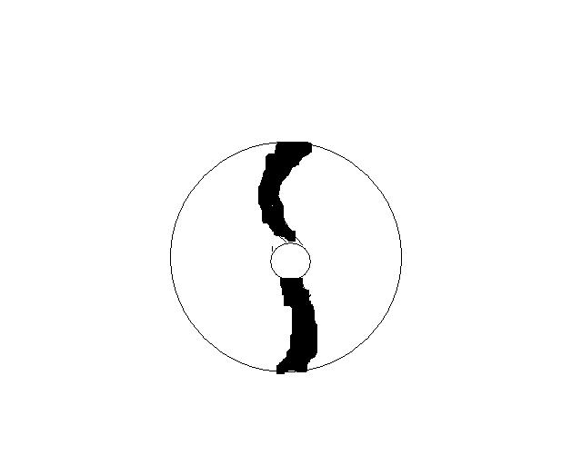

Прям сейчас не могу,просто не могу найти эту статейку.Читал на дырчике,запил производился примерно так-в камере сгорания от свчного отверстия к краям камеры нарезались 2 канавки,определённого размера для определённой кубатуры,расположенные друг против друга.
Сделал на скорую руку набросок,хоть и хреново,зато думаю понятно.
Для чего это делалось,точно не помню,но автор приводил какие-то доказательства и расчёты *DONT_KNOW*

что там с расчетами уж незнаю, но если даже вторую прокладку поставить, то кольца менять придется каждую неделю :) иначе придется ездить как на убитой цпг, тут каждый мм увеличения камеры сгорания отнимает поллошади :)
Ну завихрятся будет, дальше лететь, по поршню будет лупить сильнее, очистка хуже, да уменьшение степени сжатия.
На бумаге то оно все гладко, а на практике весь выигрышь съедят потери. А статейку бы неплохо было почитать.
