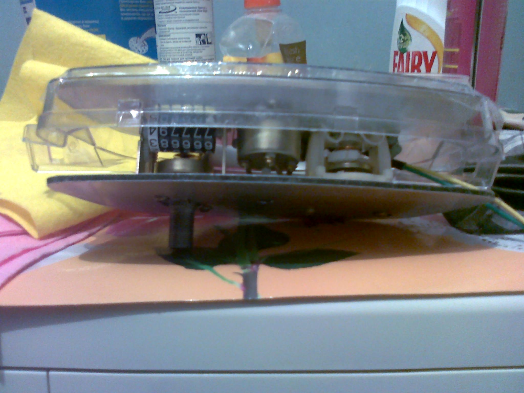

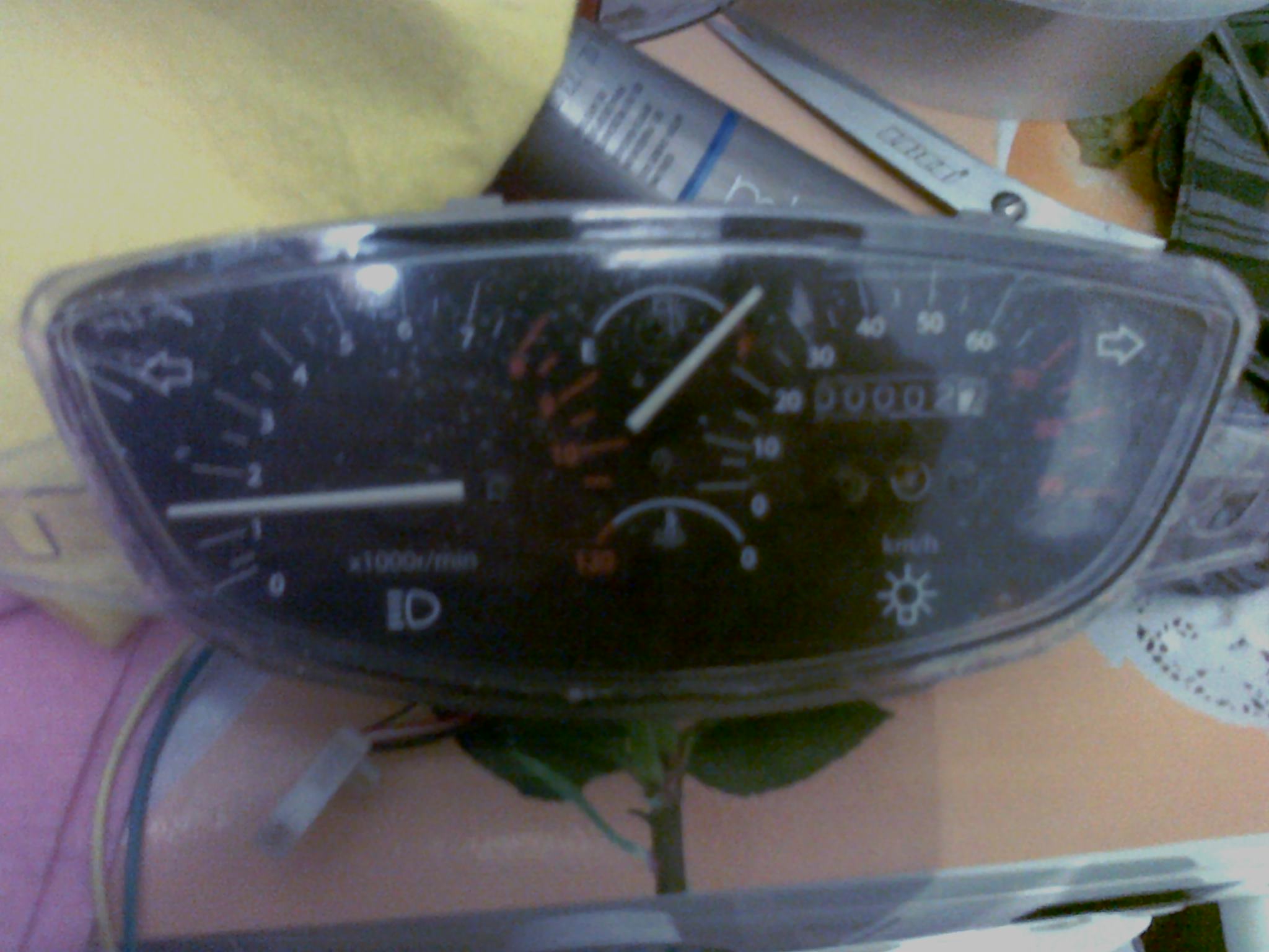

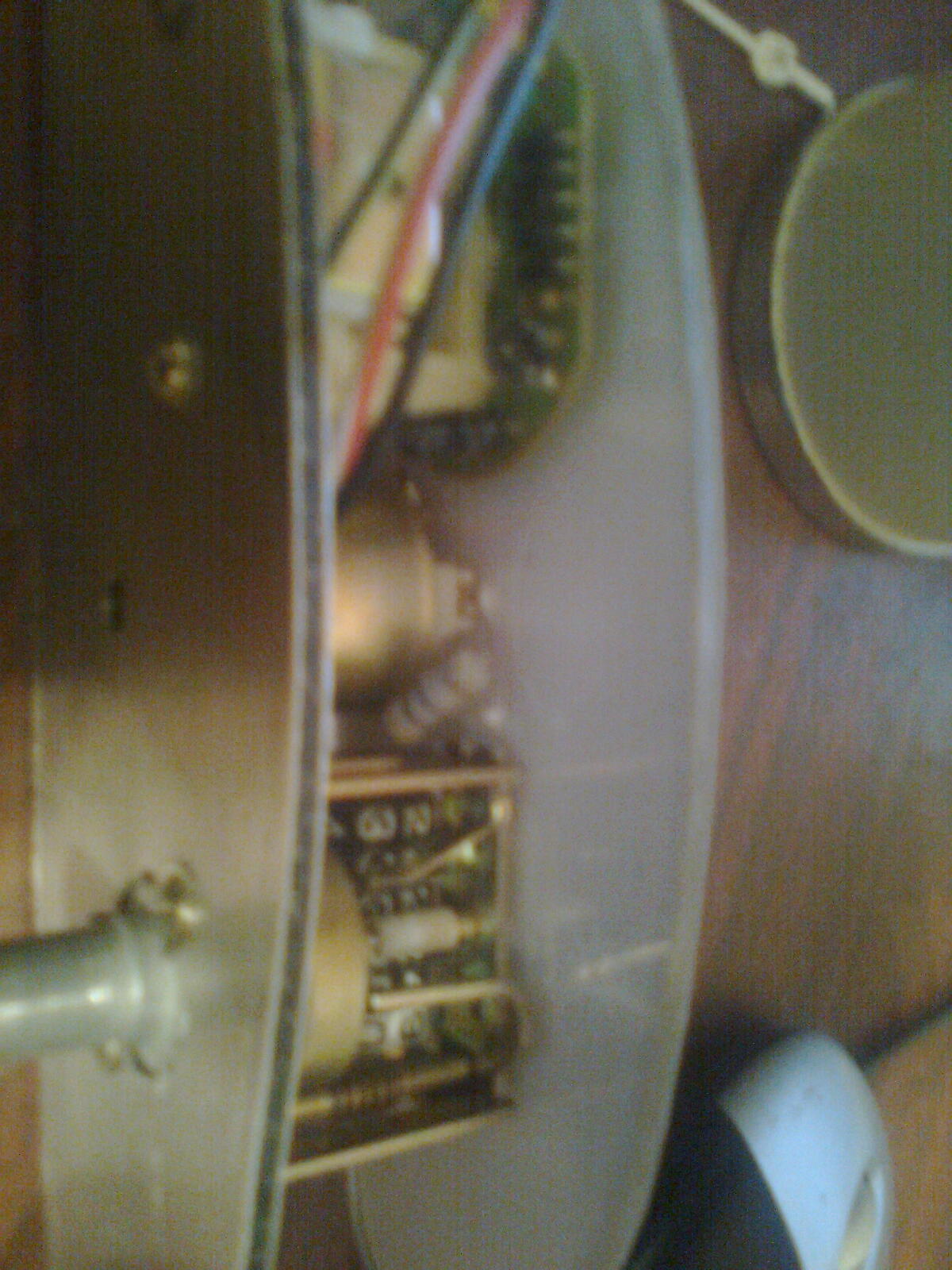

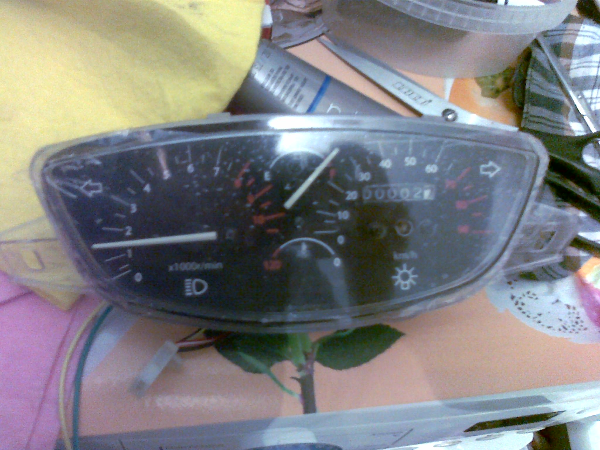

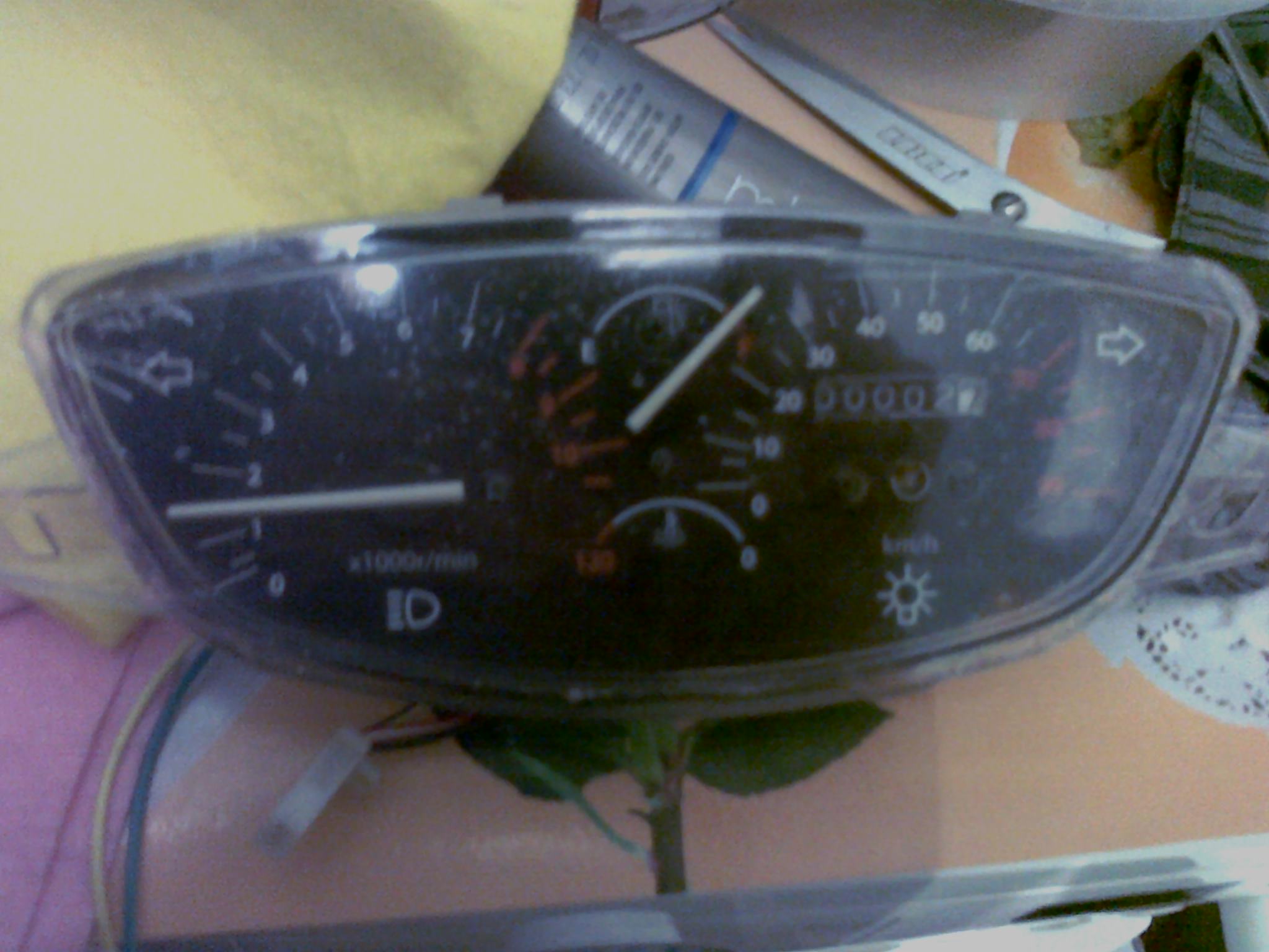

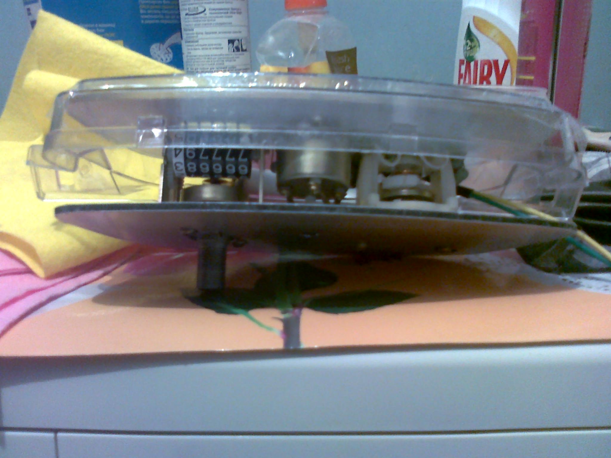

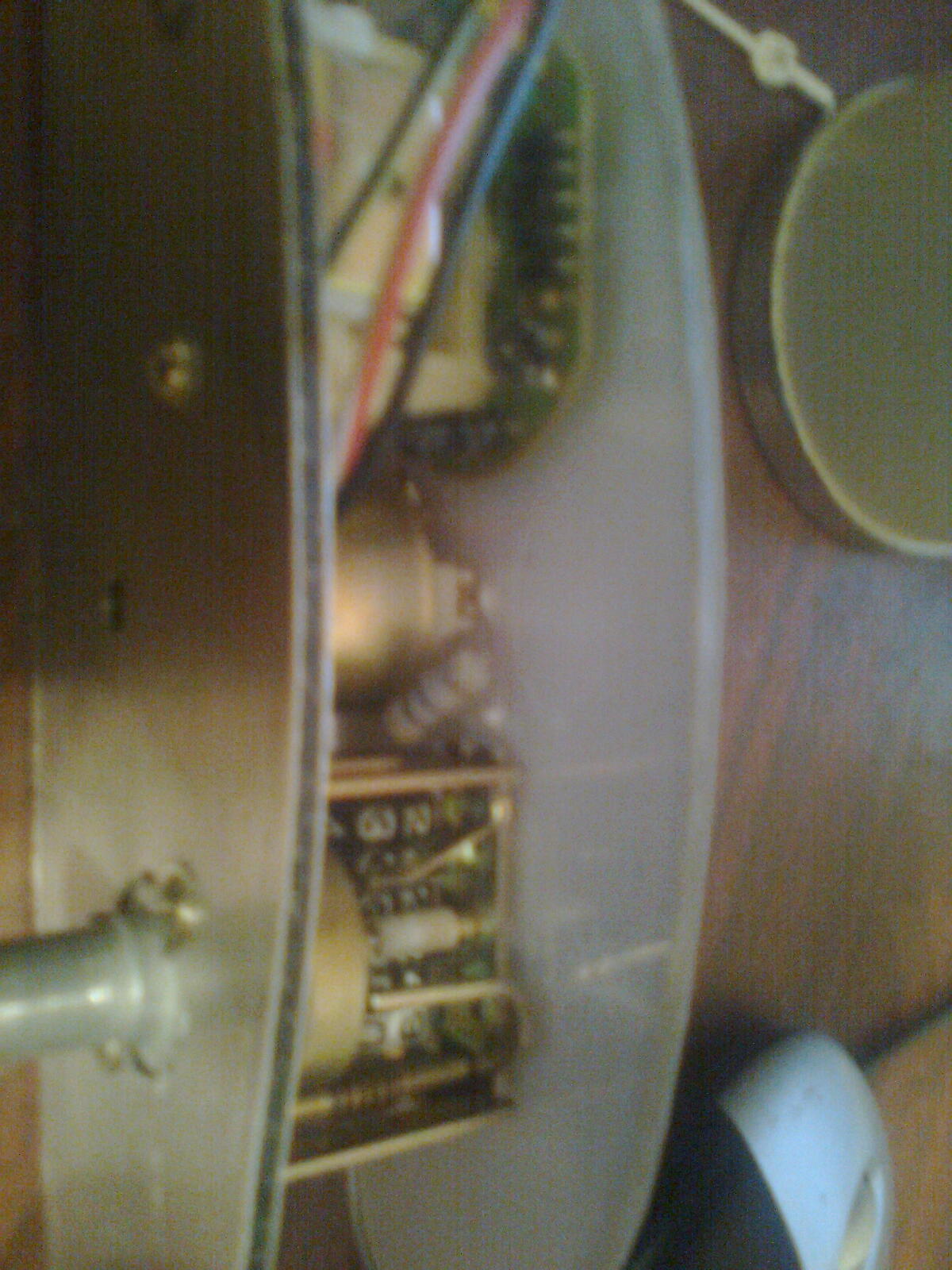

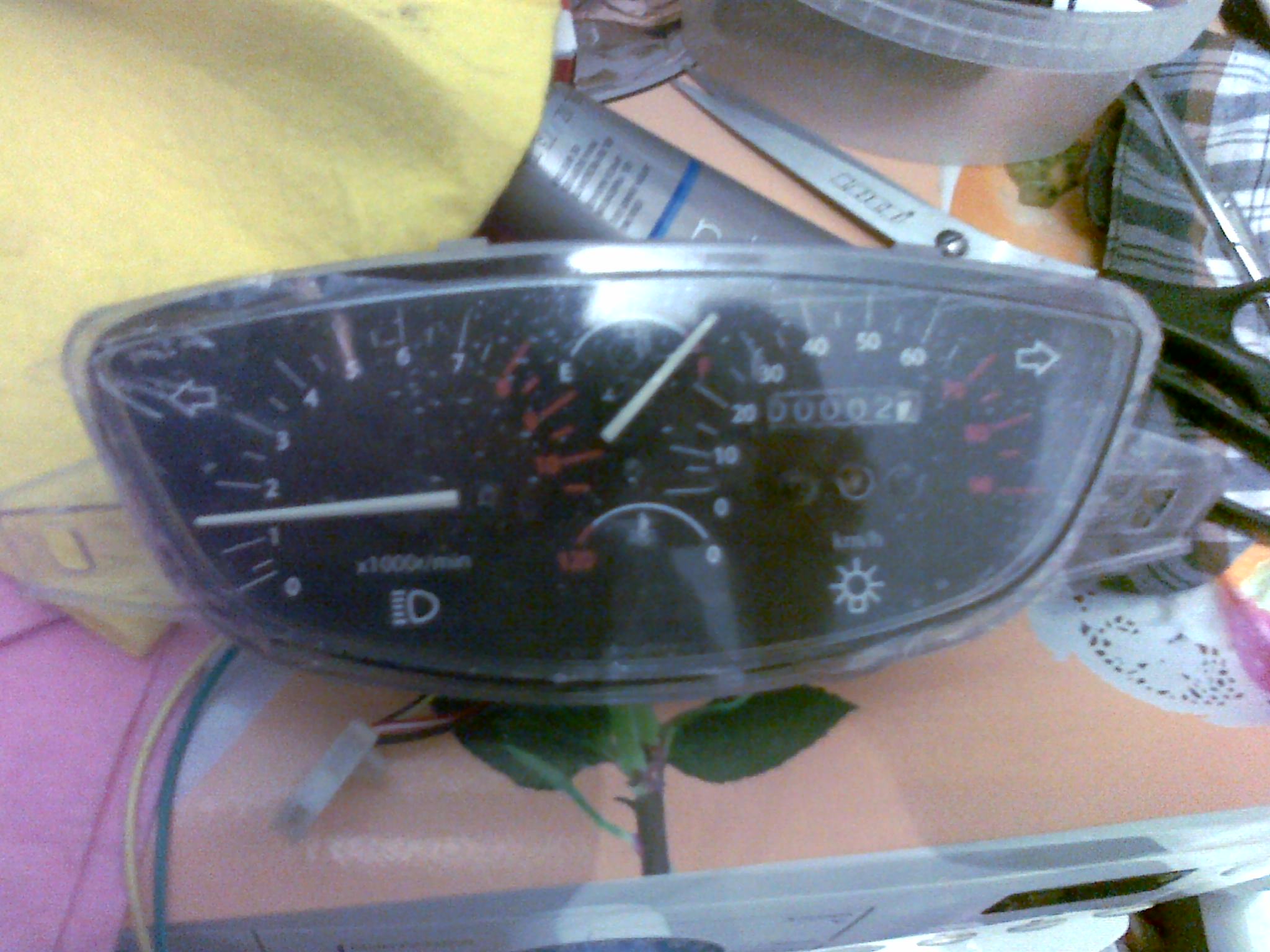

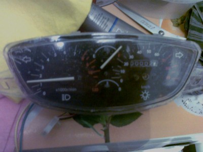

не пугайте меня :-D сейчас брошу приборку :-D чет мне кажется действительно пойти купить готовый уже, но цена кусается:( и размеры великоваты не могу найти пока дисплей по размерам:( что самое интересное градусник на 120 на барахолке нашел в переходе, а на перова готовых нет, все внешнии и до 60 градусов
Делал шкалы в илюстраторе, с помощью скана своих, все значки сам уже рисовал на фантазию, все ни как не мог вспомнить как температуры показывается значек, кому-то нравится по виду хоть? вот где шкала температуры, туда вот и нужно поставить что-то, ради понтов можно еще стрелку поставить но толку тогда... внизу чтолли все время будит она нуле, еще можно как вольтметр но дучаю точно не покатит:( да и ненужен он мне. и действитель понт, все смеються, хочу еще значек повесить когда торможу, он загорается, спрашивают зачем? ответ мой, знать когда я торможу *JOKINGLY* шутка :-D

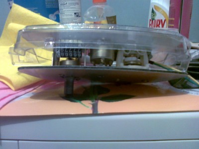

а что спрашивать? и де такое искать завтра буду дома могу пойти на авторынок. Или вы приблизительно имеете в виду найти приборку автомобильную и выкурить любой? мне нужны приводы чтоб влезли до 3,5 см на 3,5см это все что влазит туда

Это прибор от семёрки.
 Заголовок сообщения: Re: указатель уровня топлива использовать как термометр?
СообщениеДобавлено: 24 Dec 2010, 02:30
Вообще то плясать нужно от датчика. Вернее от его минимального сопротивления. I=U/R знакомо? Вот минимальное сопротивление даст максимальный ток, скажем при 140 градусов. Это максимальное отклонение стрелки. Вот на это значение нужен прибор. У милиамперметров есть такой параметр,-ток максимального отклонения стрелки. Главное чтобы не выше. Если он ниже, прибор можно зашунтировать (т.е. поставить резистор параллельно его входу) Резистор отберет часть тока на себя и стрелка отклонится правильно до конца. Останется разметить.
Если у датчика характеристика обратная (с нагревом сопротивление увеличивается), то размечаем наибарот или ставим вверх ногами.
