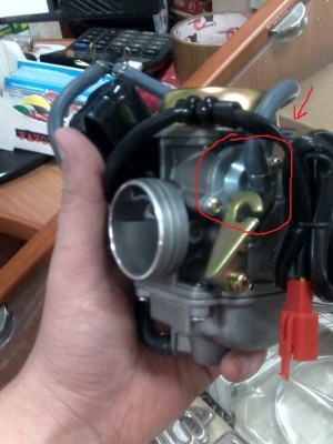

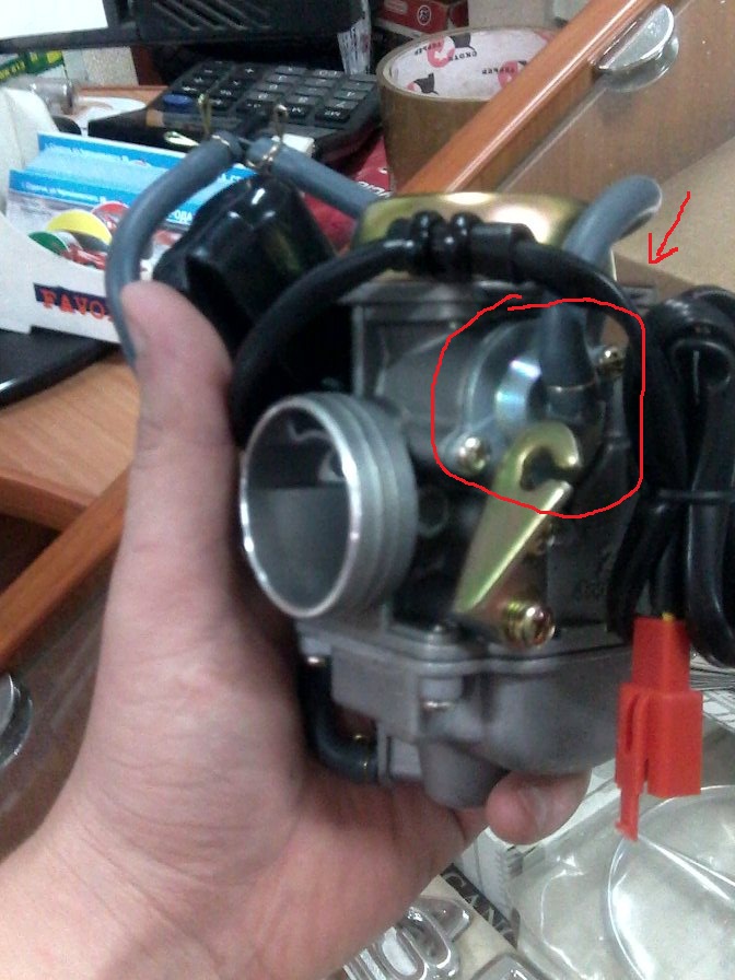

Archi
я так понимаю это тот карб?
что за система, на которую надет шланг?
на вашей фото он снят. ее надо глушить или вообще просто не обращать внимания?
22мм это должен быть внутренний или по наружной стенке впускного диаметр?

painter
В моем случае эта система не работала, китайцы дырки не досверлили и внутри колодец для штока не впресовали. Систему доделал сам. При большом разрежении в впускном коллекторе, срабатывает диафрагма, открывается доп канал подачи воздуха в поплавковую камеру, тем самым обогащая смесь. С завода очень жесткая пружина на диафрагме, почти не срабатывает. Но честно говоря, порой сильно обогощает. Так что можно попробывать и без неё. Про диаметр: В теории 22мм, это в районе золотника. На выходе в пускной коллектор , там чуть ли не 24мм. У 152 карба, там уже на выходе почти 26мм.
