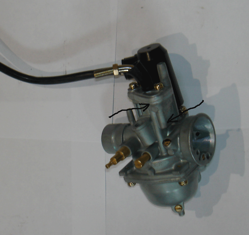

Сергей777 что за отверстие? можно на фото?
 Заголовок сообщения: Re: Посоветуйте!
СообщениеДобавлено: 06 Feb 2011, 21:51
Сообщений: 527
точно не помню, поищи там куда стрелки указывают

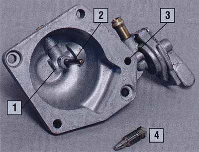

Смотри фото.Крышка поплавковой камеры: 1 - сливное отверстие; 2 - переливная трубка;
3 - канал, по которому бензин поступает в карбюратор из краника; 4 - сливной винт-пробка.
А вообще подвяжи к сливному шлангу маленький пузырек и проедь с ним немного, только ничего не зацепи, тогда и увидишь течет бензин или это на кочках при болтанке немножко выливается.
