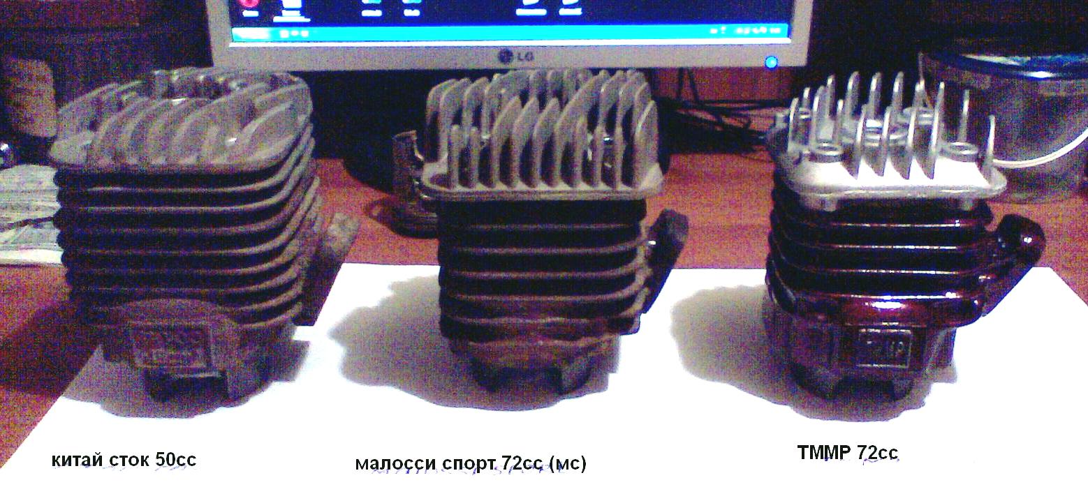

Продолжаем сравнение. Вот купил новую китайскую ЦПГ, сравним со стоком и малосси спорт (МС)
цпг.jpg [ 206.01 KiB | Просмотров: 16119 ]
Как видно невооруженным глазом, новая цпг справа, покражена и имеет меньшие размеры и меньшее количество ребер охаждения, что по логике ухужшает охлаждение, хотя МС вобще не грелась из за большой головки, может быть и эта 72сс нетак уж сильно нагреется, но уже страшновато

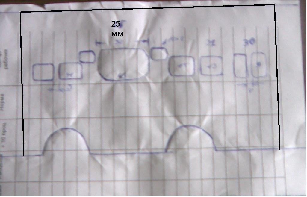

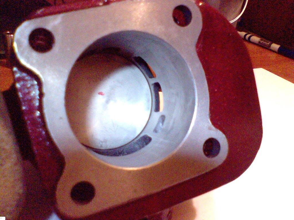

порадовал цилиндр :) , окна как у крутых цпг, перемычки достаточной ширины, перепускные окна одинаковой ширины, фаски на окнах сняты (ручная работа, все кривовато, но это нетак страшно)

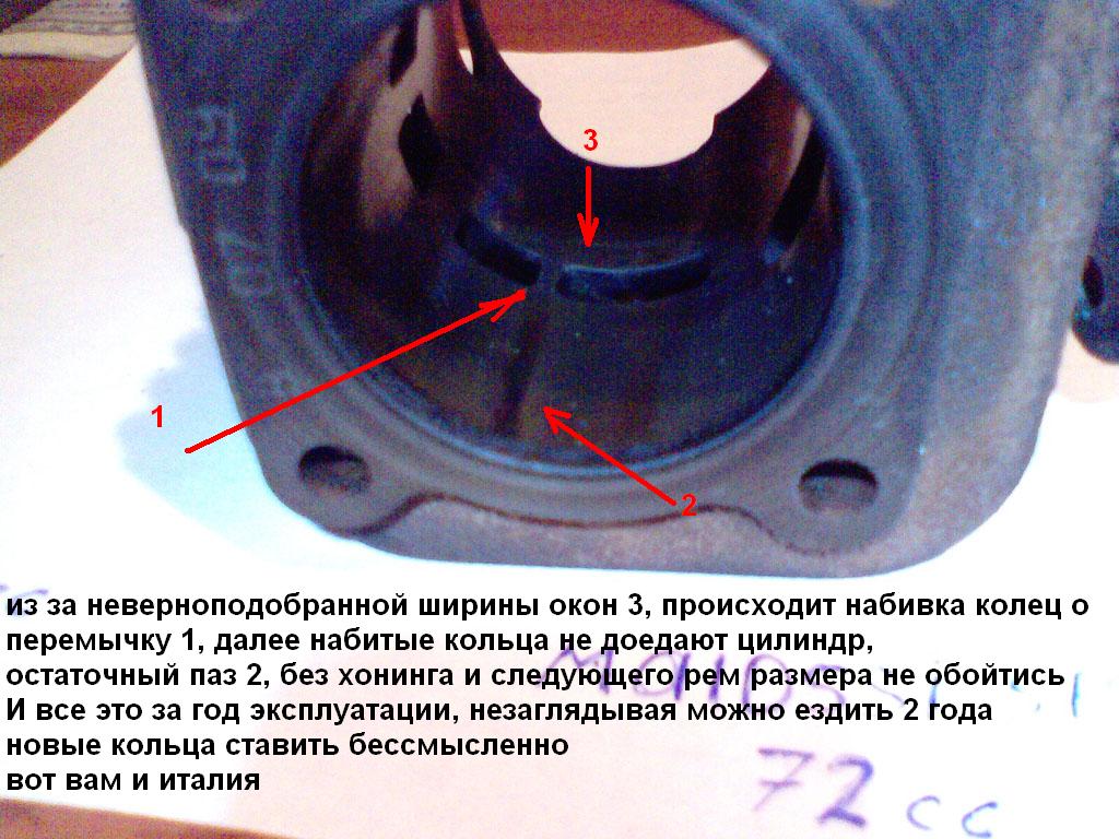

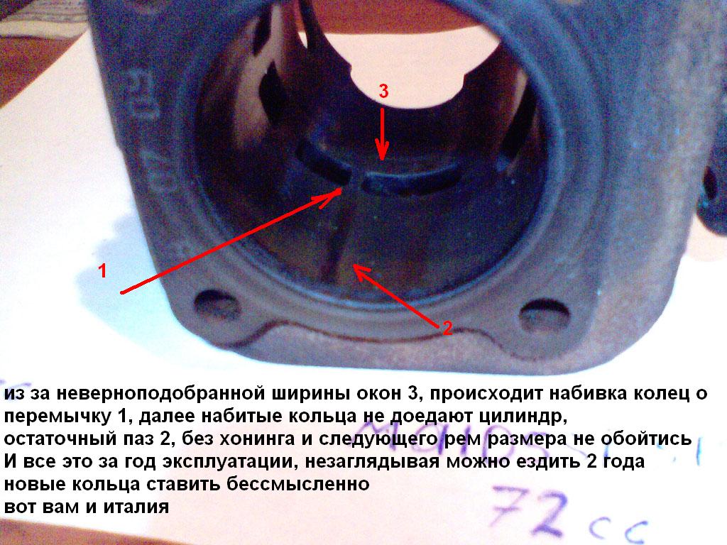

вот посмотрите на МС после года эксплуатации.
цилиндр МС.jpg [ 162.06 KiB | Просмотров: 16119 ]
После года, замена колец невозможна, но на годик ее как есть еще хватит, зазор в кольцах по верху 0,25 в рабочей части 0,55 , много, но учитывая высокую степень сжатия реально 10, еще годик походит.

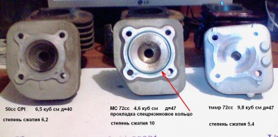

головки верх.jpg [ 163.73 KiB | Просмотров: 16119 ]

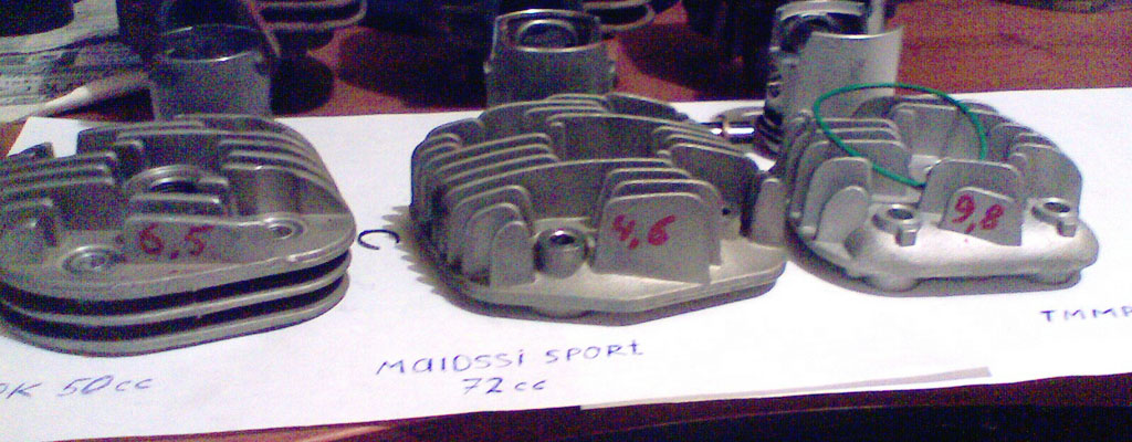

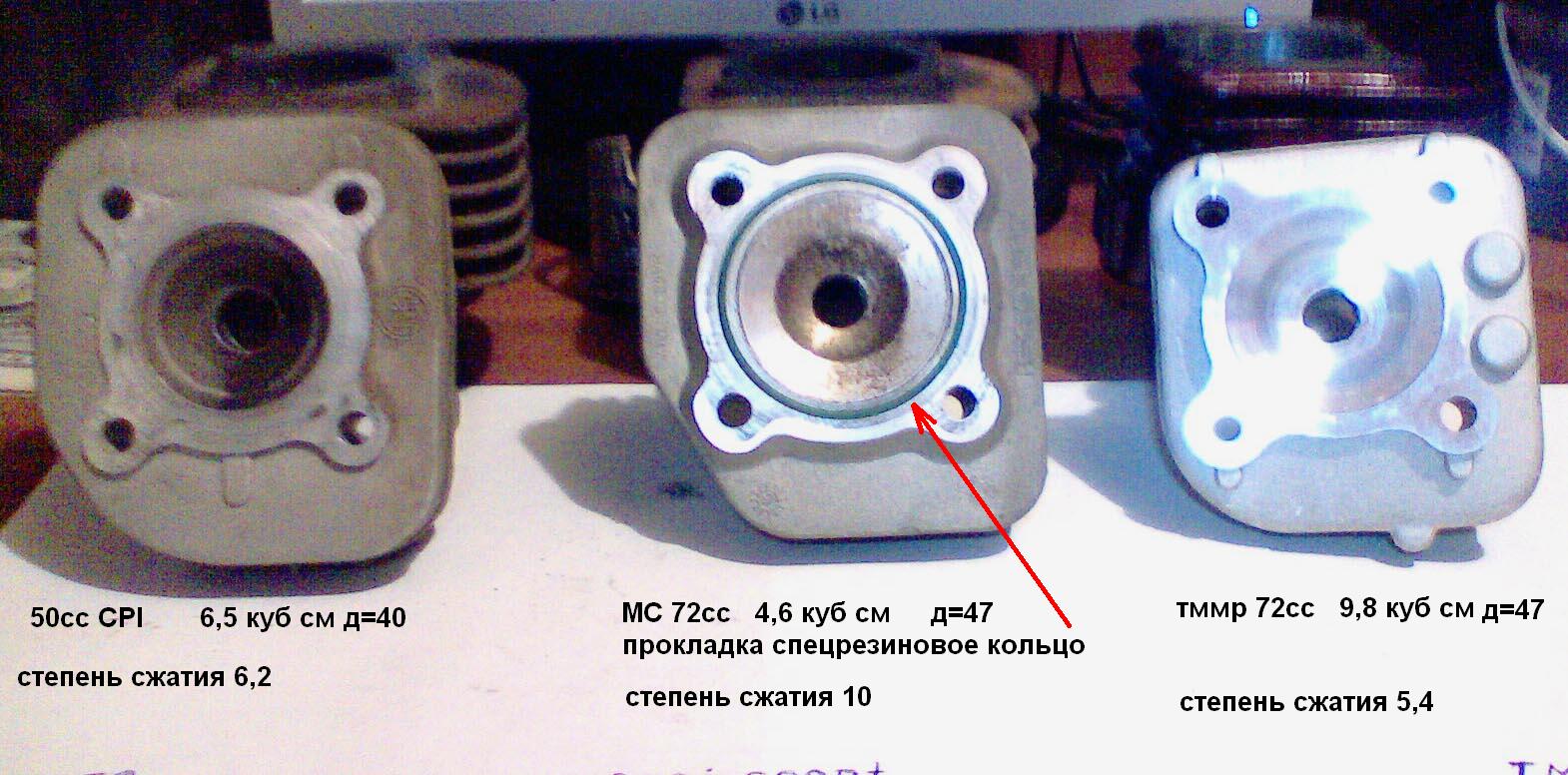

Посмотрите на головки, видно что на новой маловато ребер и вообще она слижком маловата, хуже охлаждение, а при ее объеме 9,8 куб см получается реальная степень сжатия 5,4, мало мало нам мало :) значит головка нам не годится, будем ставить малосси, хотя обкатать можно и на родной, но по несколько раз разбирать двигатель в сезон нат желания, в общем ставим малосси подняв степень сжатия до 10.
Еще головки, камера сгорания.
г нутро.jpg [ 204.05 KiB | Просмотров: 16119 ]

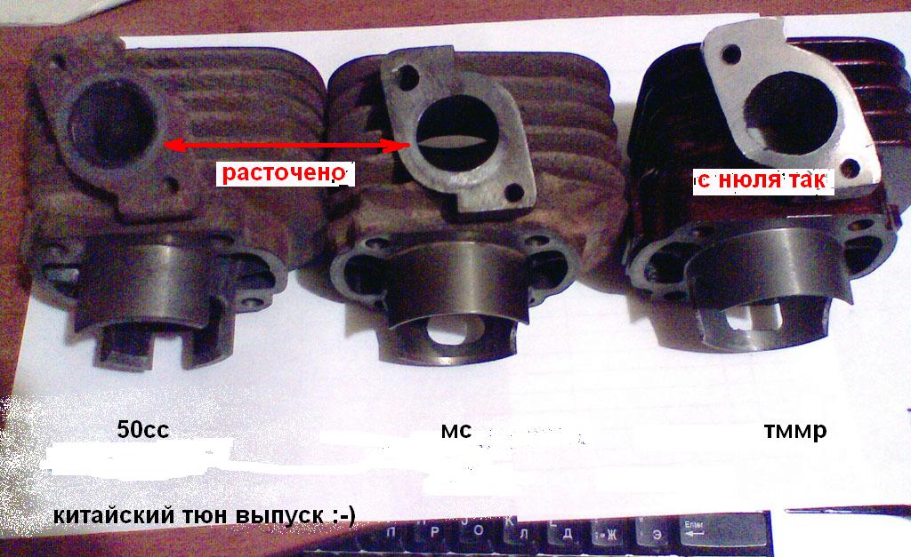

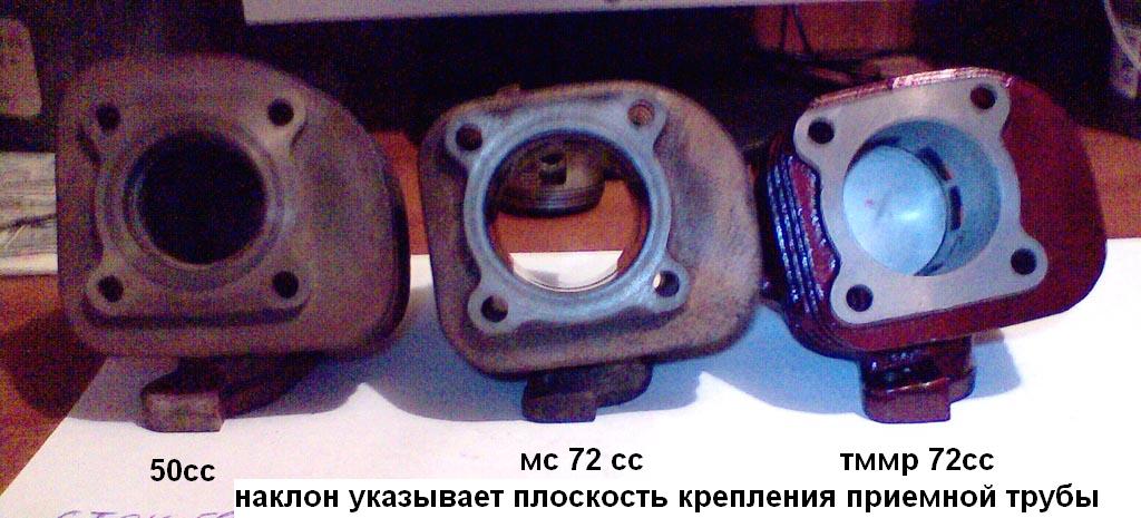

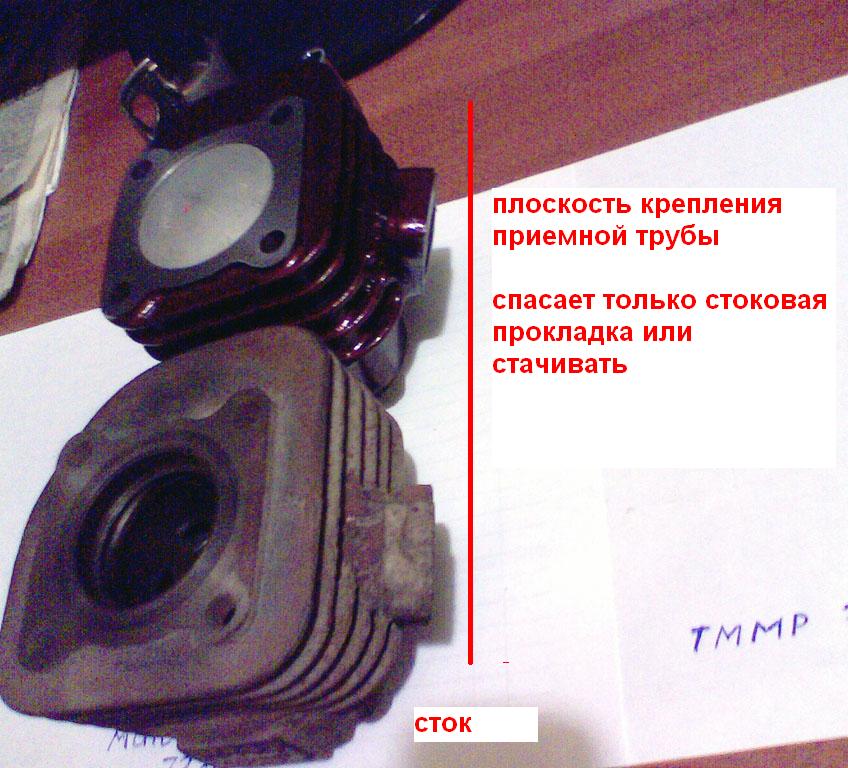

важный момент - плоскость флянца крепления приемной трубы, на новой как и на МС флянец под углом, что-бы затянуть трубу особенно стоковый сакс, приходится использавать стоковую толстую прокладку и пересверливать отверстия на креплении сакса на 1 см вниз, тем самым поднимится сакс на 1 см вверх. А можно напильником сточить плоскость под сток. На малосси 2мм сточено
вот по наклону цилиндров виден угол
цилиндры.jpg [ 101.01 KiB | Просмотров: 16119 ]
выпускной канал цилиндров, на стоке и мс я уже работал напильником, а вот на новой он такой необработанный (супертюн :-D криво, зато без дороботок)
це выход.jpg [ 137.72 KiB | Просмотров: 16119 ]

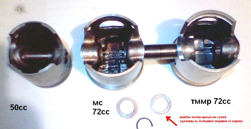

поршни
поршни с боку.jpg [ 74.92 KiB | Просмотров: 16119 ]
поршни верх.jpg [ 63.2 KiB | Просмотров: 16119 ]

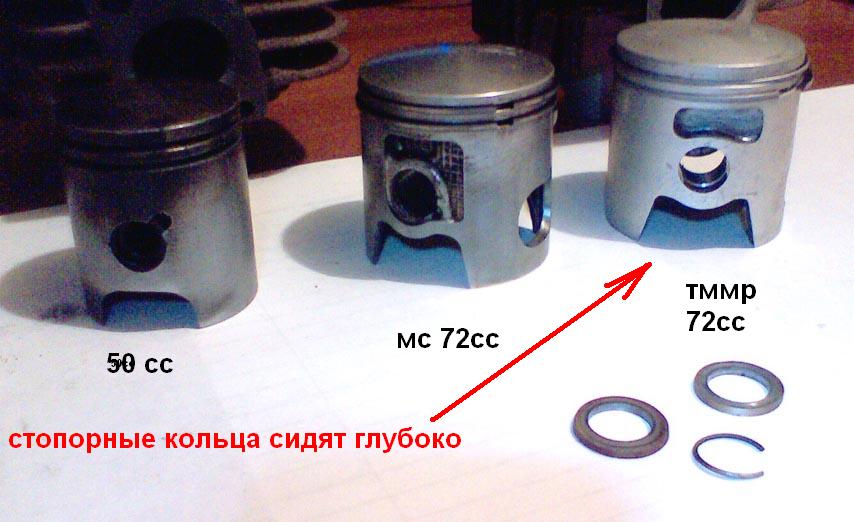

здесь все видно, но поясню, на МС бобышки поршня более усилины, на тммр обычный такой поршень с толстыми стенками явно не спортивный, кольца с обычными замками, омедненные, очень тугие высота 1,2 мм, без фасок. На Мс 1,5 мм с фасками, внутренний замок. Как видно стопорное кольцо на тммр вставлено очень глубоко, что доставляет неудобство, но используя узкие пассатижи или круглогубцы очень хорошо вставляются и снимаются за усик кольца.
Если быть точным, то поршень тммр выше чем мс на 1 мм (от пальца до верха, что делает систему еще тяговее и немного увеличивает степень сжатия) но степень сжатия 5,4 очень мала.
Так еще момент, важный, новый палец коротковат, заходит в бобышки на 7 мм, он даже короче стокового на 50сс :) , для спорта опасно, ставим палец от мс сточив на 2 мм, а лучше не стачивать а сделать новые канавки под стопорные кольца. Вставил палец и по за пальцу шилом начертил новые канавки, заняло по 10 мин на каждую, если есть бормашинка то займет не более 1 мин.
Да пришлось пройтись разверткой, палец лезть упорно не хотел. В качестве развертки использовал первичный вал кпп от двигателя ш-57 (верховина) очень удобная штука: с одной стороны получается развертка на 10, с другой шлицы на 12, середина-шлицы на 16.
шайбы что на фотках самодельные 2мм выточены вручную дрелью из старого поршня от карпат, я их использую для заполнения пустого пространства при использовании стокового подшипника 12х12х16, чтоб шатун не вставал раком и не тер то что ненадо. Можно ставить и подшипник 16х16х12 , я такой купил от зида в городском магазине за 50 р, но ставить боязно, уж больно шатун гуляет, тем более у Импульса был горький опыт.

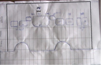

Ну и развертка цилиндра. Для наглядности харрактеристик.
разв.JPG [ 55.96 KiB | Просмотров: 16119 ]

Из необходимых доработок: сточить флянец крепления приемной трубы, прокладку трубы ставим сток, в наборе маловата и высотой 4мм, 3 уйдет в трубу, с ней не затянуть. Развернуть отверстия под палец, обязательно выставить зазор в кольцах 0,15 мм (на новой он 0,07)

Вскрылся неприятный факт, на цпг тммр впускные и выпускное окна недооткрываются на 2 мм, при установке цилиндр нужно поднимать прокладкой на 2 мм и ставить обязательно малокубатурную голову, профукал .
плоскость.jpg [ 124.12 KiB | Просмотров: 16119 ]

нет, нечем, прикидывайте по степени сжатия, реальный расчет незаводской
сток 50сс - 6,2
тммр 72сс - 5,4
МС 72сс - 10
