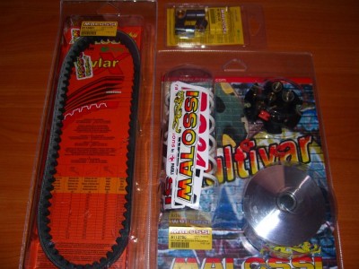

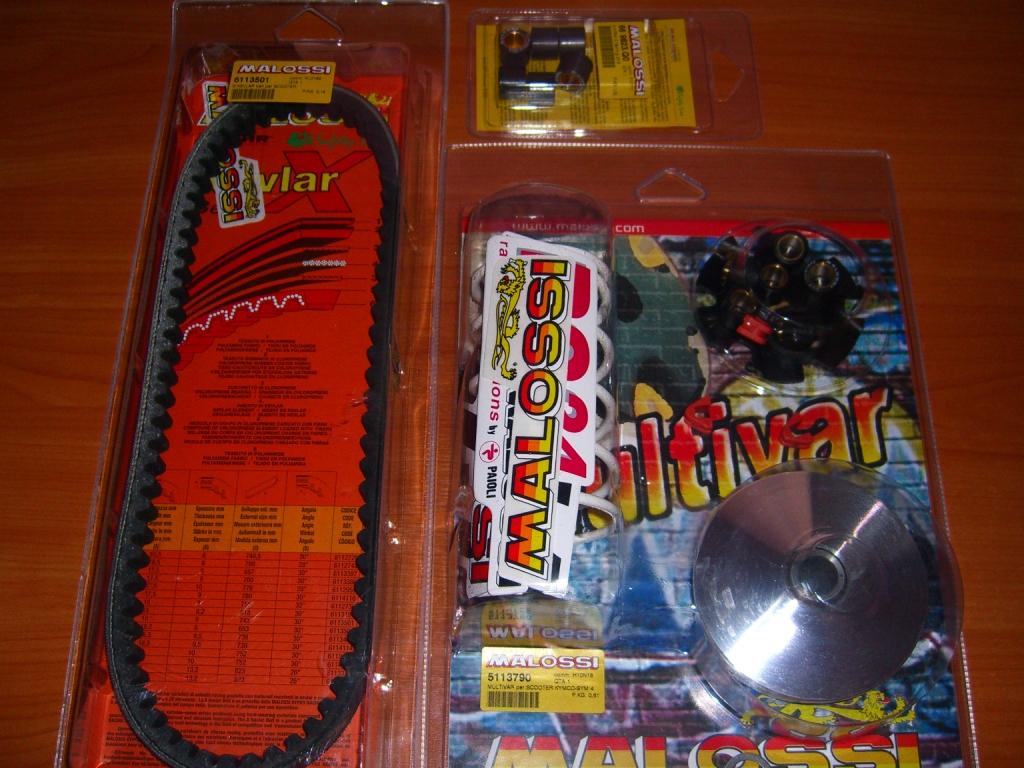

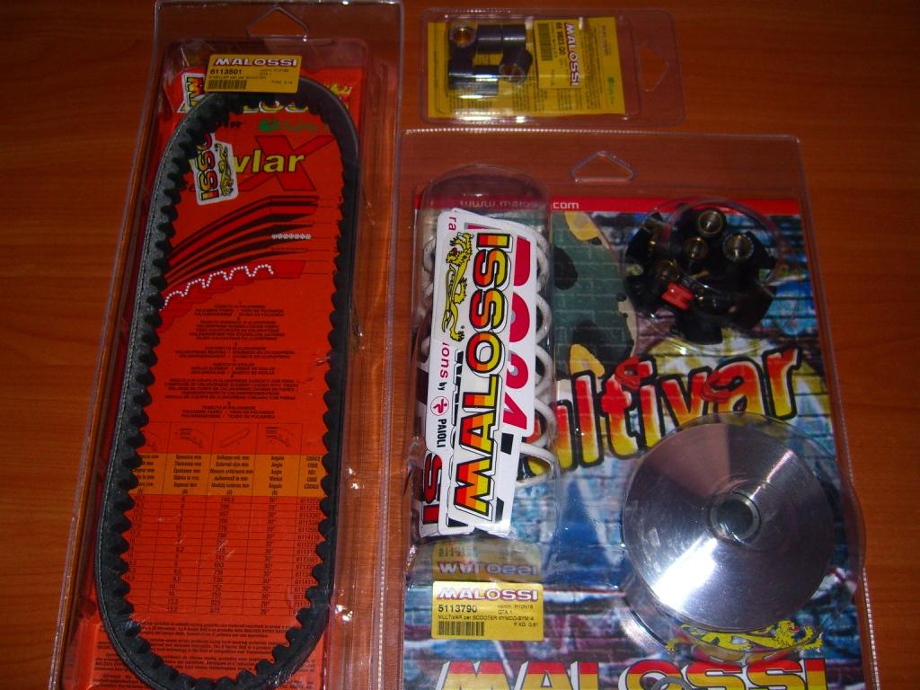

Lupene
Я недавно брал маллоси мультивар и ремень, а также грузики, все изготовлено в италии, и по коробкам и на деталях штамповка, и по штрих кодам-италия. Смотрел варик полини, тоже был изготовлен в италии. Ну по крайней мере в Ревауте именно такие. по остальным не знаю. В полини и маллоси грузы идут ровно по 6 грамм на наши движки. При установке на 82-90 кубиков-орёт не едет. Максимум можно на 72 куба. Вобщем пришлось отдельно покупать.
И главное -не ждите никакого чуда. Увеличение максималки на 5-15 км/ч за счет выхода ремня-да. Динамика может и не возрасти. Если штатный ровно держал обороты при разгоне , то и с этим также будет.
И имейте в виду,маллоси делает несколько вариков на 139 тый мотор,отличаются в основном длинной втулки и регулировачными шайбами.
Комментарий к файлу: Вот это брал-все из италии.
