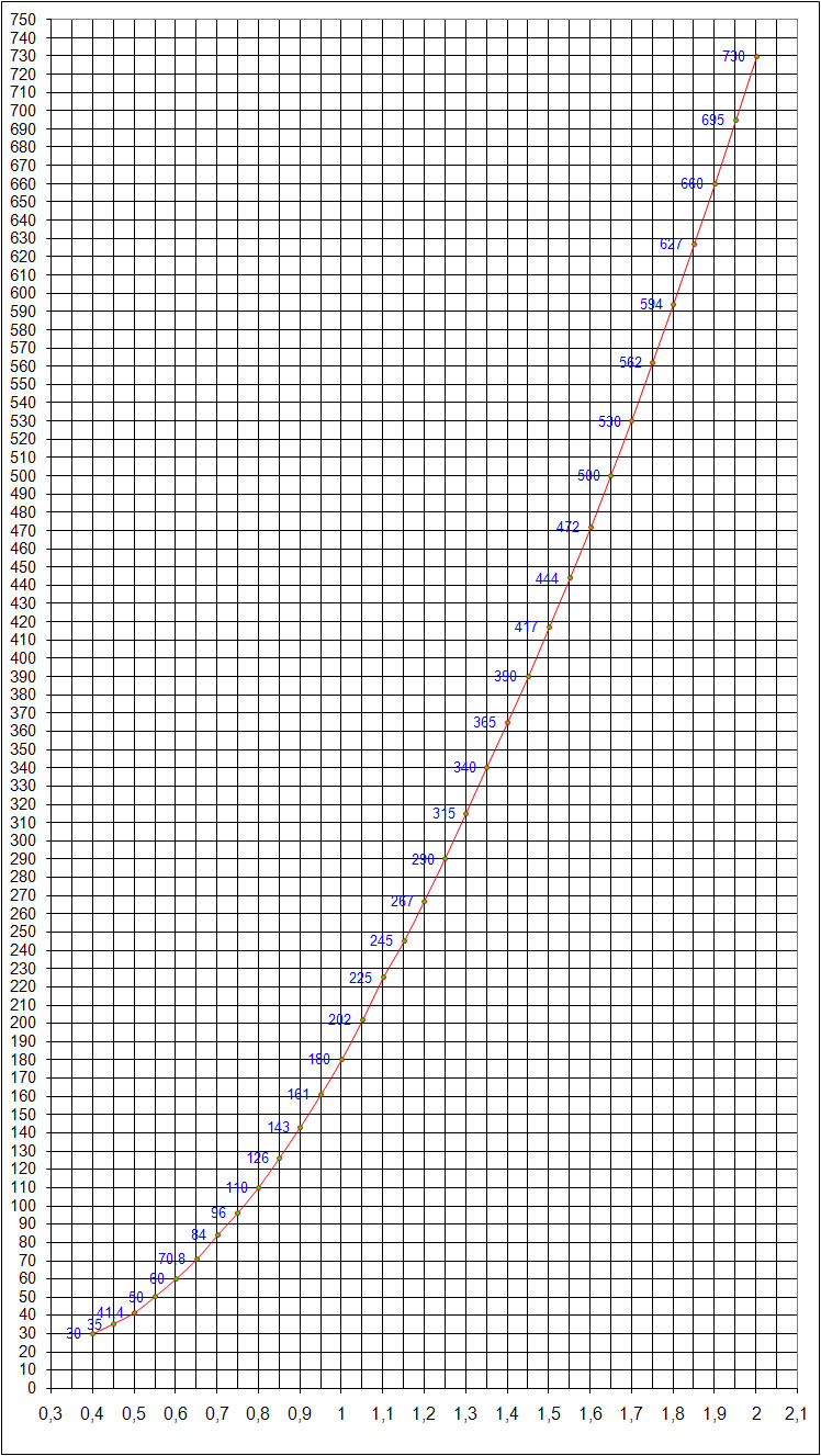

У иголки стачивают грани,чтобы получился треугольник,зажимают(в дремель,дрель,или что-нибудь крутящиеся) и рассверливают,диаметр контролируют микрометром,методом замера иголки.
 Заголовок сообщения: Re: как правильно рассверлить жиклеры?!
СообщениеДобавлено: 05 Jul 2011, 10:38
Зарегистрирован: 05 Jul 2011, 09:00
Сообщений: 2
Откуда: Город Герой Москва
Скутер: suzuki rg50
как то так)
СообщениеДобавлено: 05 Jul 2011, 12:18
fsr-v
Не, как-то так:
Таблица.jpg [ 339.95 KiB | Просмотров: 6435 ]
