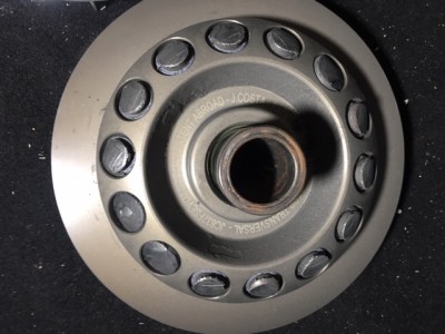

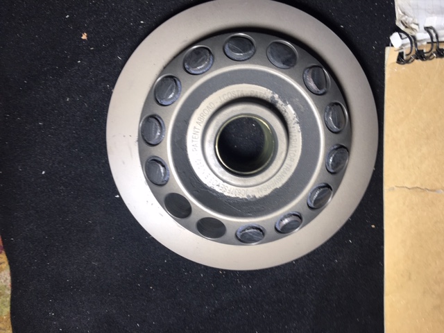

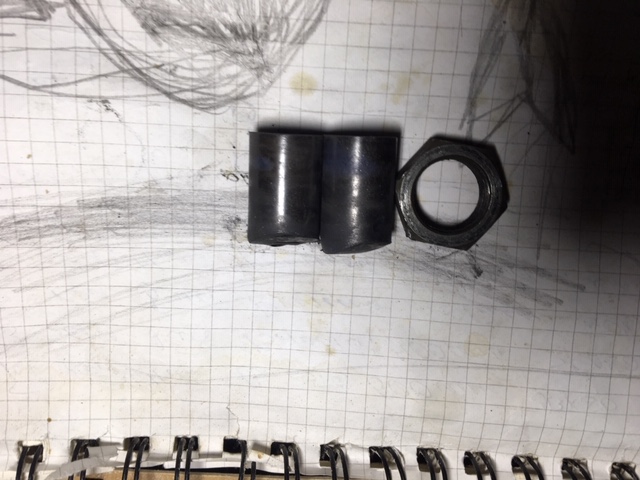

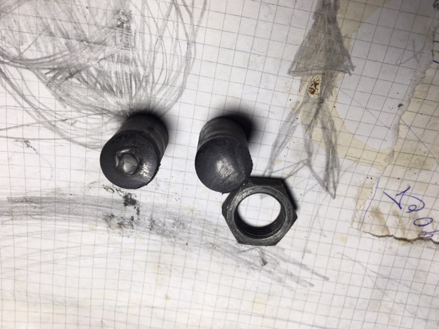

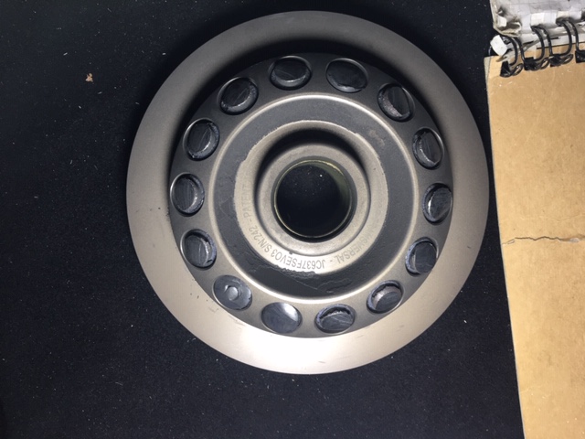

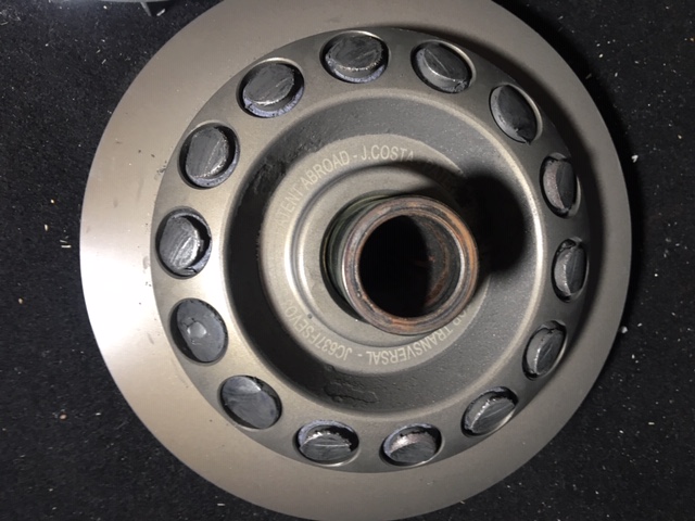

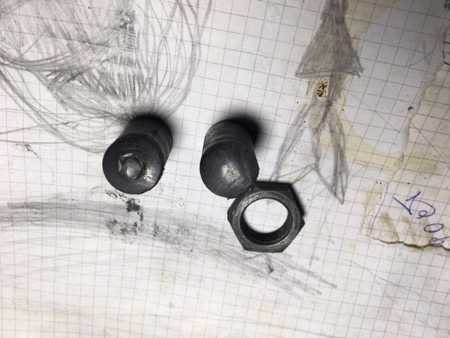

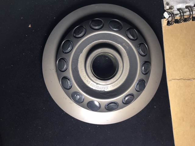

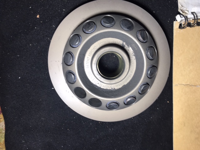

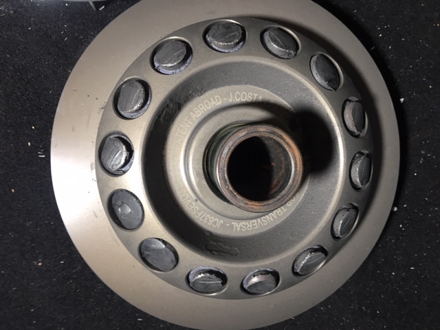

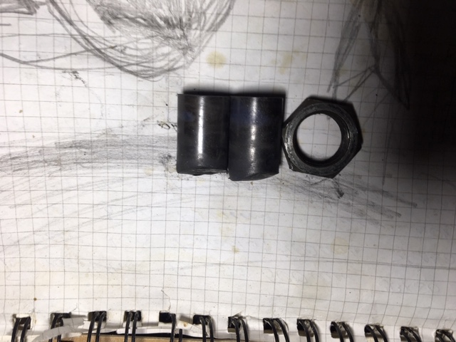

Ну что. пора бы вставить свои 5 копеек И ОГРОМНУЮ ЛОЖКУ ДЕГТЯ.
исходные данные. Скай 400 к8 2008г на пробеге в 30к установлена коста (jc637fsevo3 s\n 242) установлена по всем правилам с динамометрическим ключем ( к слову ключ по цене=косте). Счастье есть подумал я тогда, варик реально крут и в сравнение со штатным просто супер! Ощущения от езды совершенно другие.
неделю назад появился странный звук и поддергивание при наборе скорости.
Подумалось мне что пора бы и ремешек поменять, купил ремень-полез.
Сказать что я был СИЛЬНО ОПЕЧАЛЕН не сказать ничего-см.фото без слов все понятно и это при пробеге чуть более 7000км!!!! Отписал по всем известным контактам в косту насчет 2 летней гарантии, жду ответа! А Главная печалька в том что ГРУЗИКОВ В РФ НЕТ, ОФИЦИАЛЫ МОГУТ ОТОСЛАТЬ ГРУЗИКИ В УГАНДУ,ПАРАГВАЙ,АФГАНИСТАН НО ТОЛЬКО НЕ В РФ.
