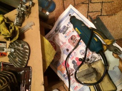

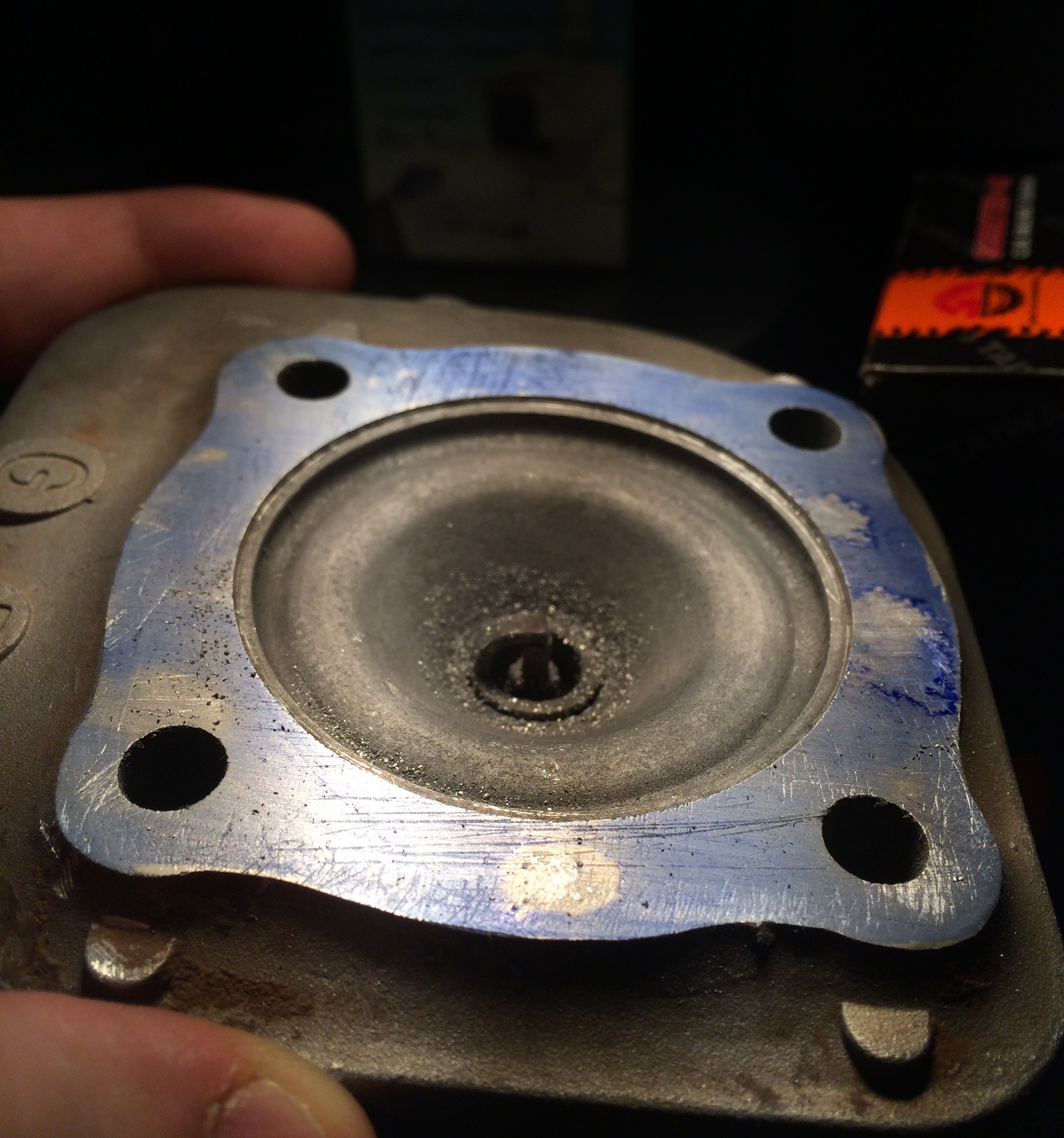

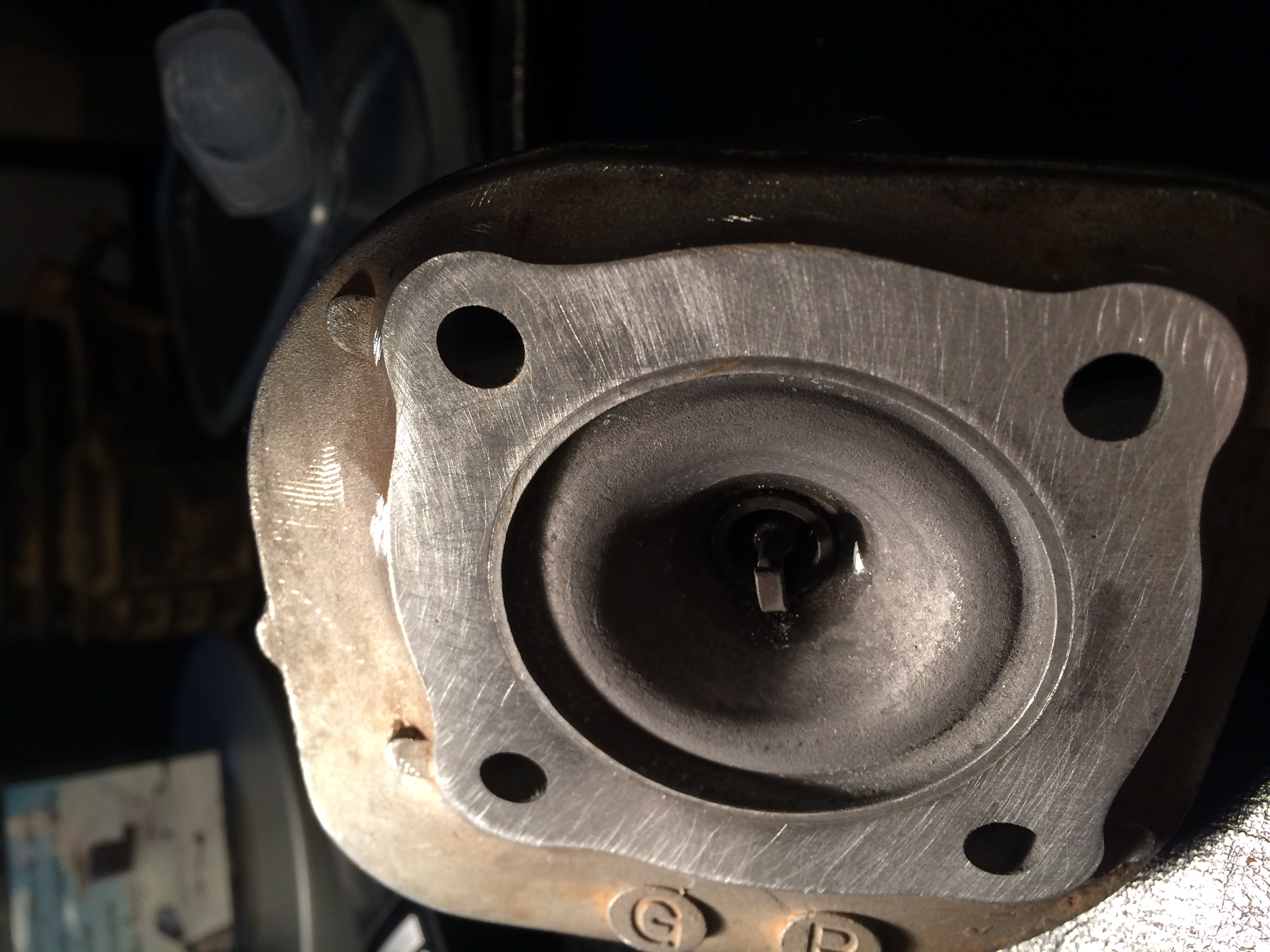

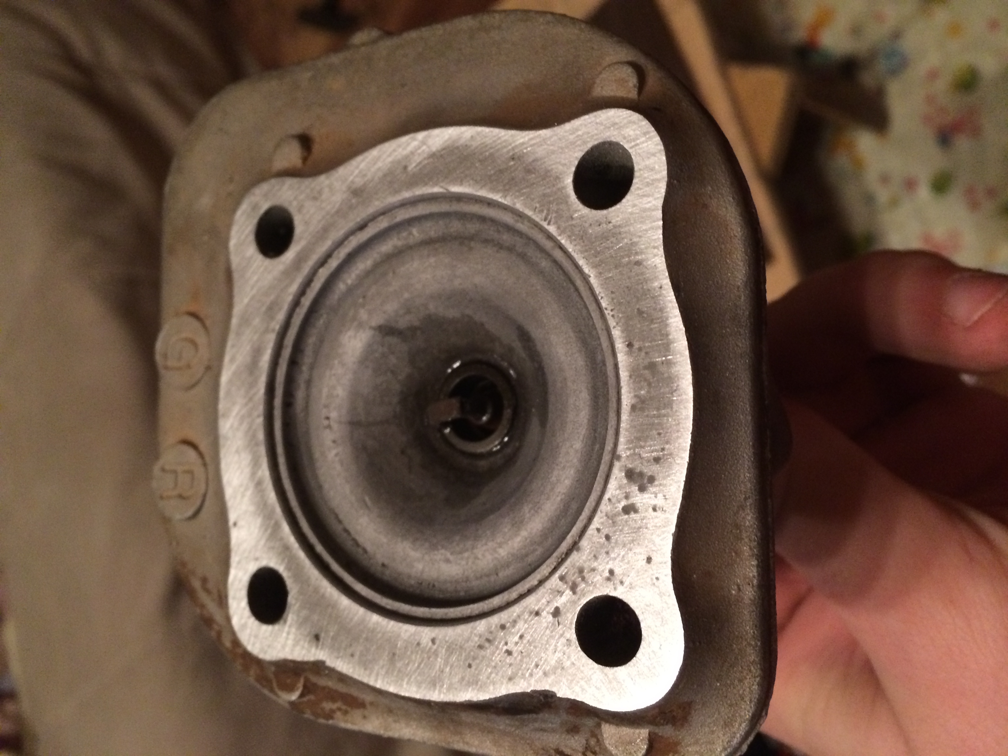

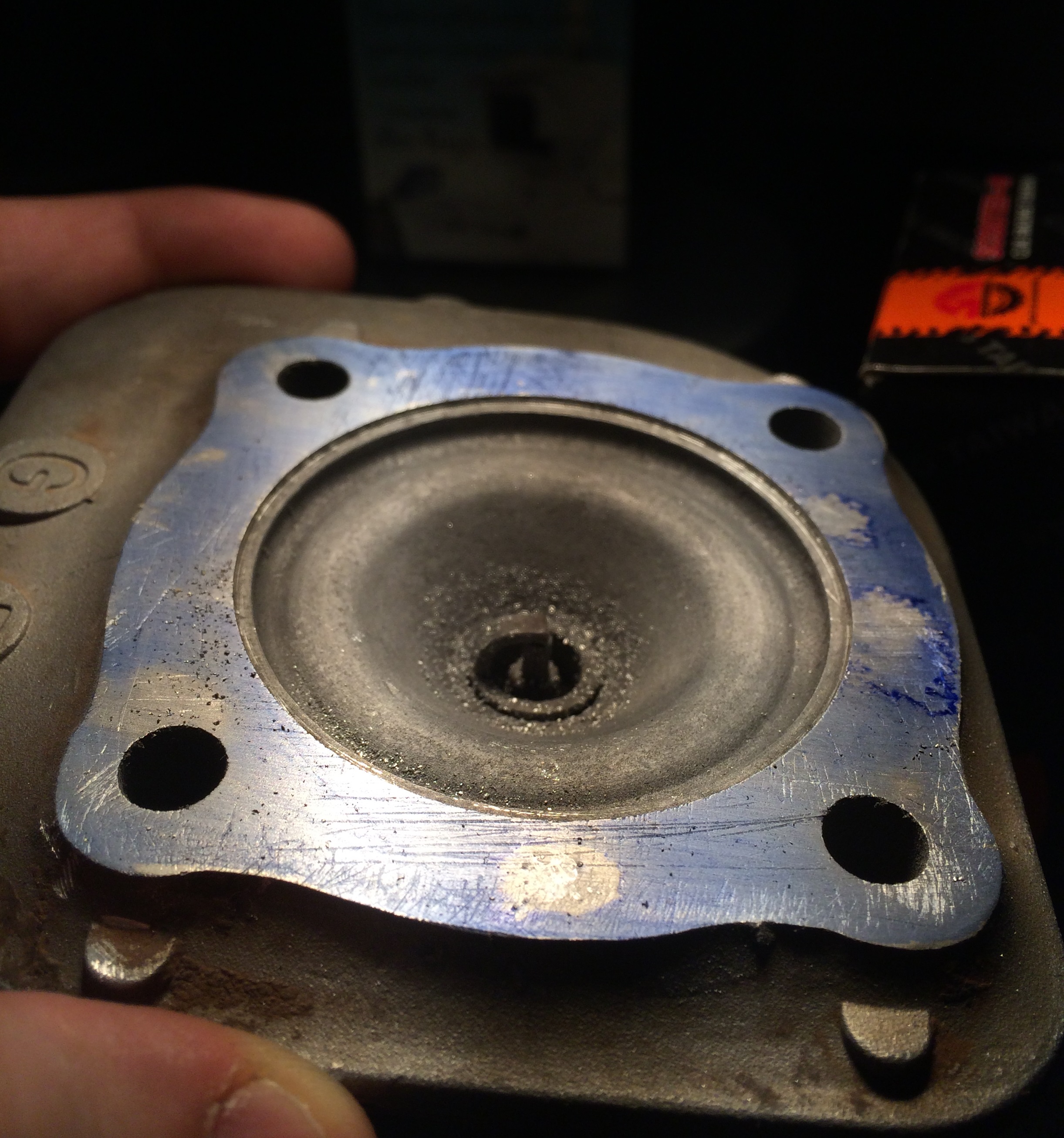

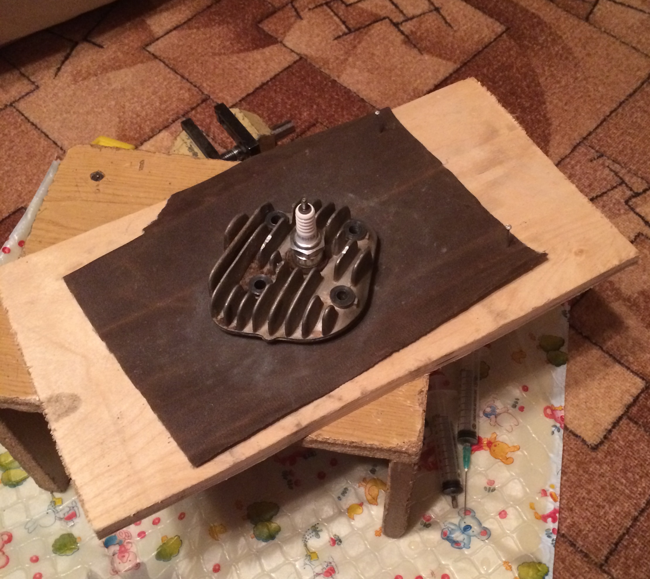

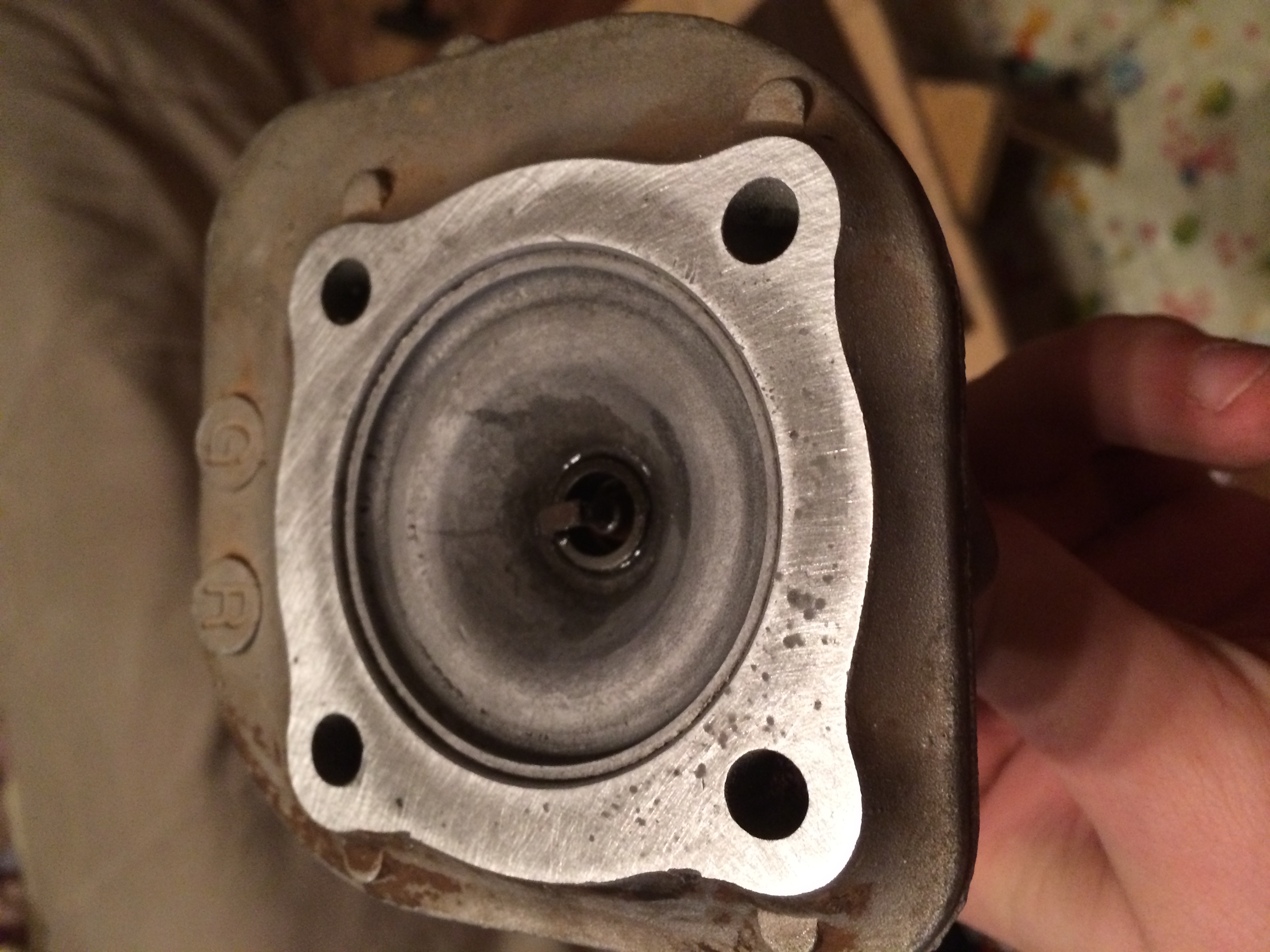

Как быстро очистить двигатель от нагара: покупаем в хозяйственном средство для чистки труб крот за ~20 рублей. Очень токсично. Берем, наливаем в голову и смотрим. Через пять минут он начинает выходить так сказать из берегов и надо его высосать немного шприцем. Через 15-20 минут смываем большим количеством воды на вытянутых! руках (а то я вдохнул, это пи***ц) и протираем тряпочкой. Так же и с цилиндром. Можно просто полить из шприца.

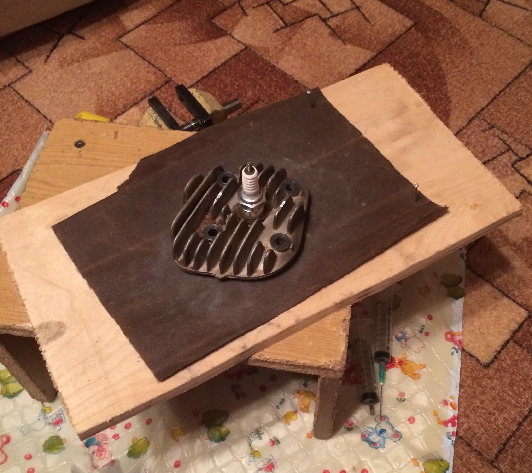

Далее я взял голову и промерял её в 4х местах, относительно мест под гайки. Записал в табличку. Потом я понял, что это полная фигня, у меня ничего не сошлось, и я начал точить на глаз. Потом взял напильник по-меньше, а в конце мелкую шкурку прибил на среднем куске фанеры и начал шлифовать. Потом шприцем наполнял головку водой и смотрел, на сколько изменился объем. У меня вышло примерно 10,2 куба до шлифовки. Это уже 10,2 СЖ. Думаю после шлифовки будет 10 кубов и СЖ 10,5.
IMG_1631.JPG [ 1.68 MiB | Просмотров: 16322 ]
Комментарий к файлу: почти готово

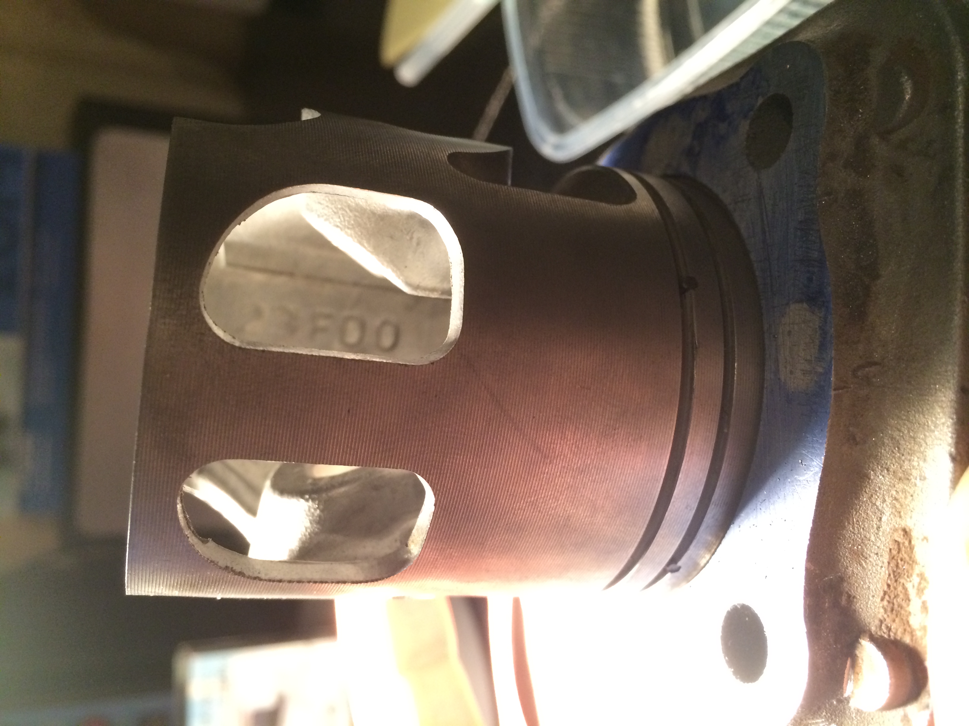

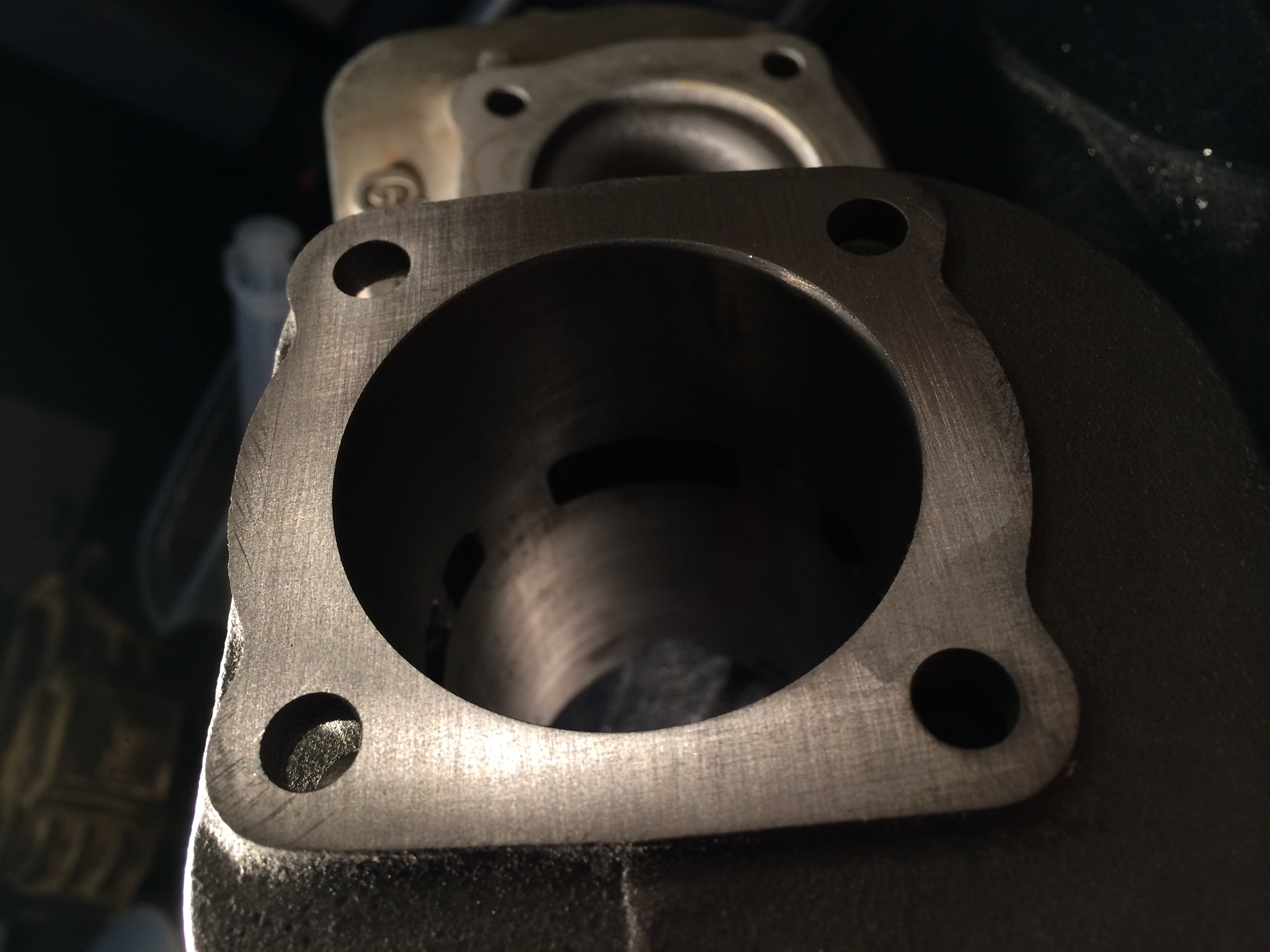

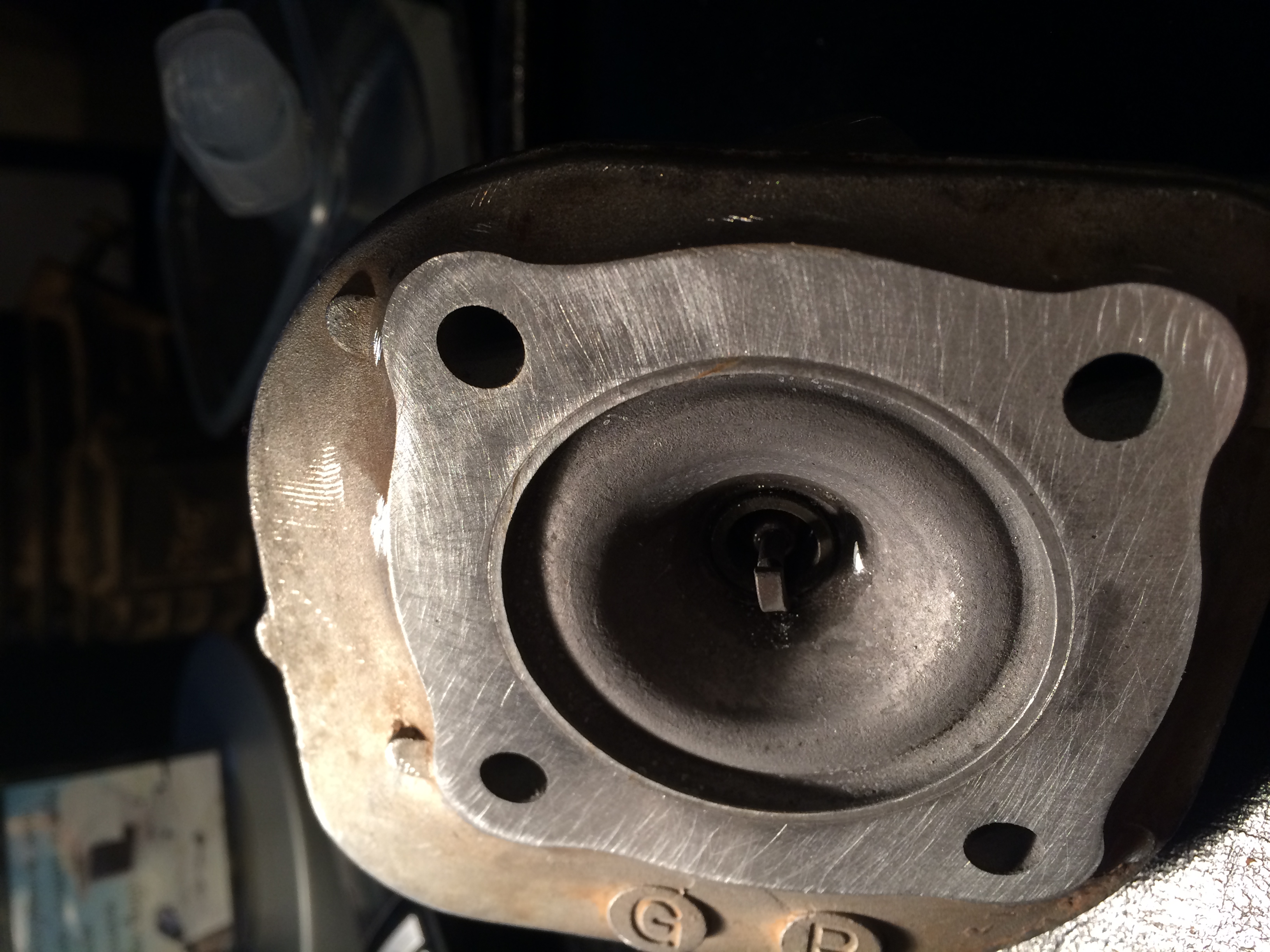

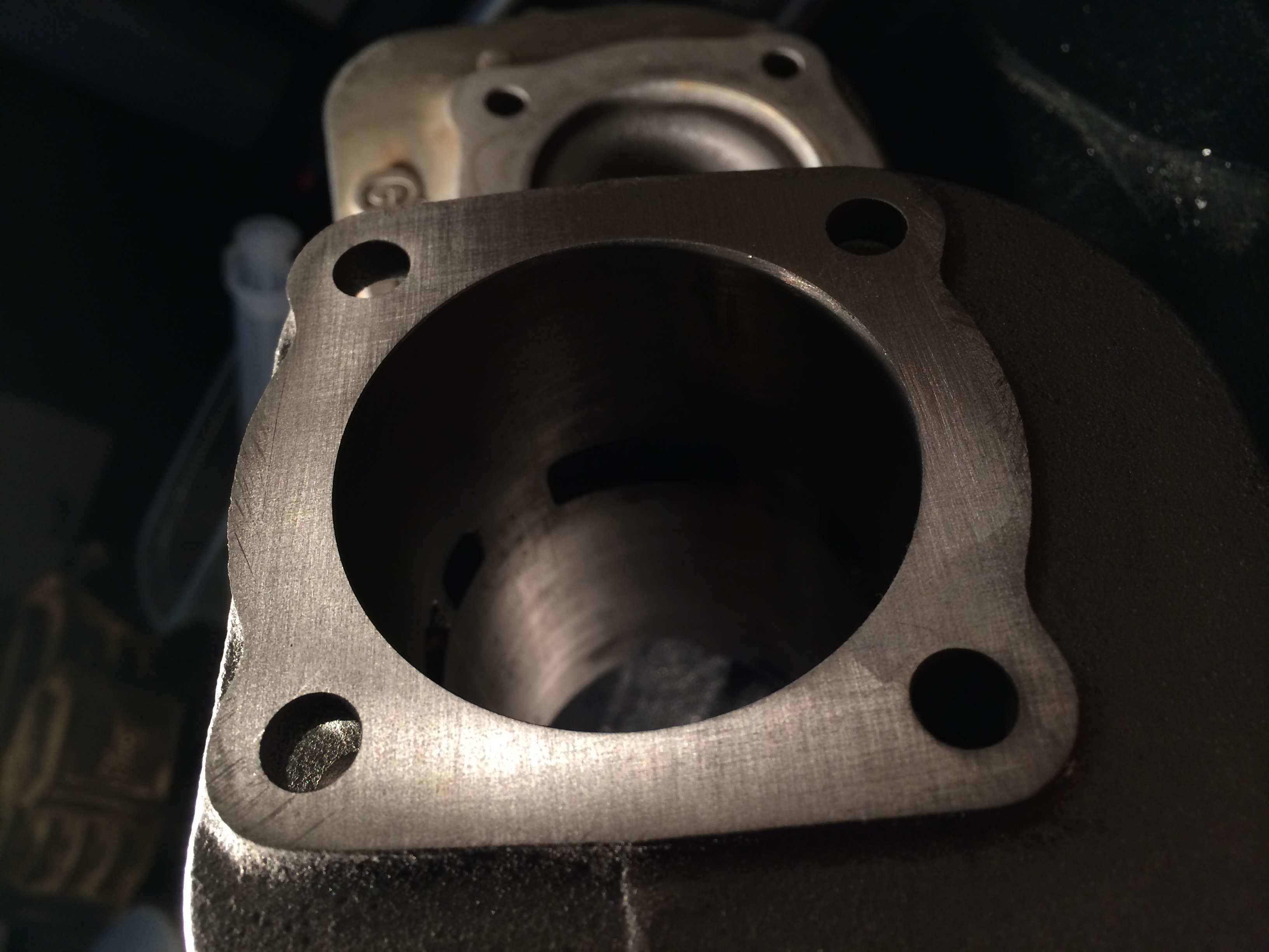

В итоге голова была "подрезана" на 1,5 мм (8,9 кубов) и на пол миллиметра цилиндр. Под цилиндр будет подложена прокладка от 0,7 до 1мм, чтобы в НМТ поршень не перекрывал окна. Поршень изменениям подвергаться не будет. Степень сжатия примерно 10,8 - 11.

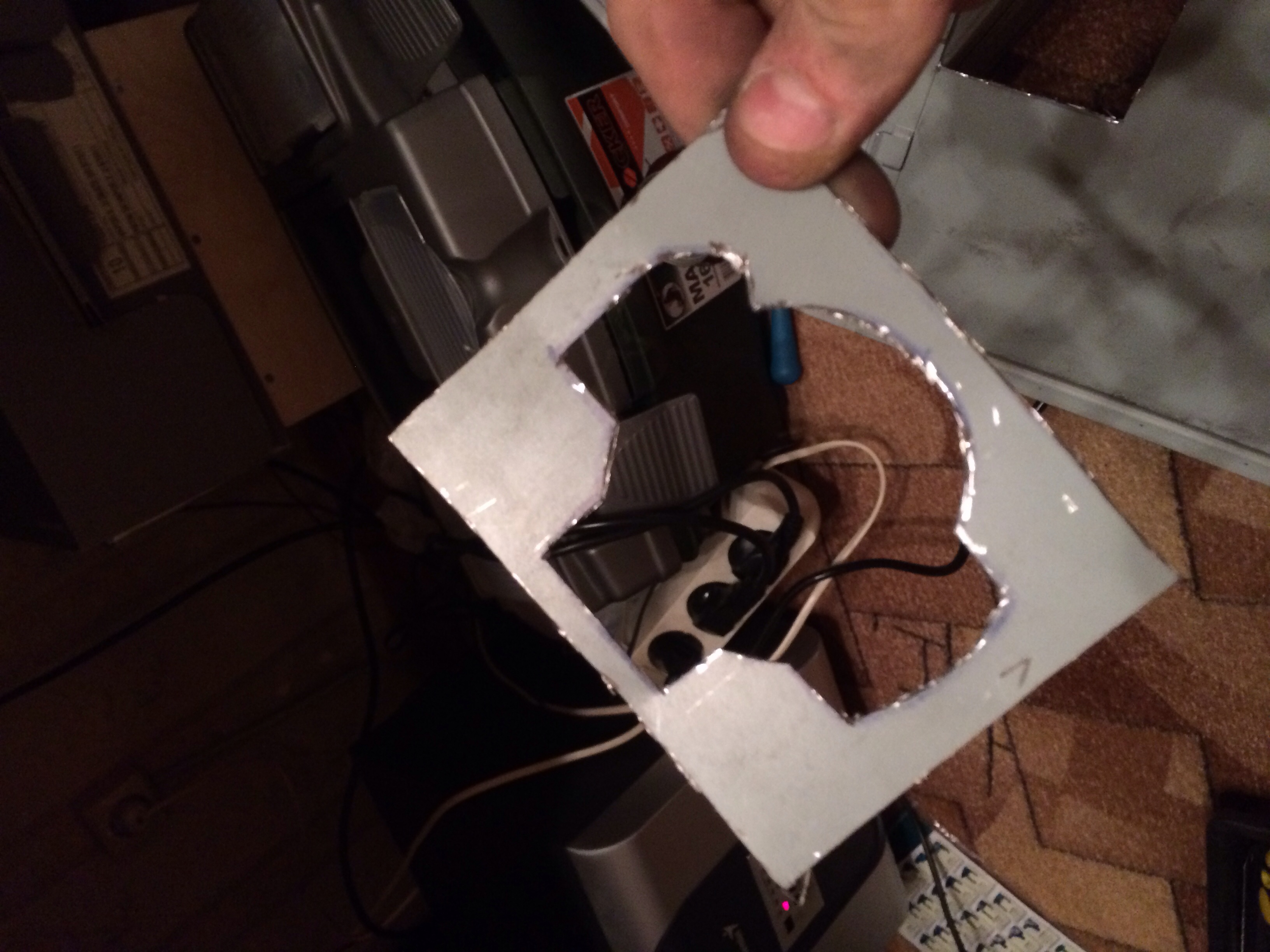

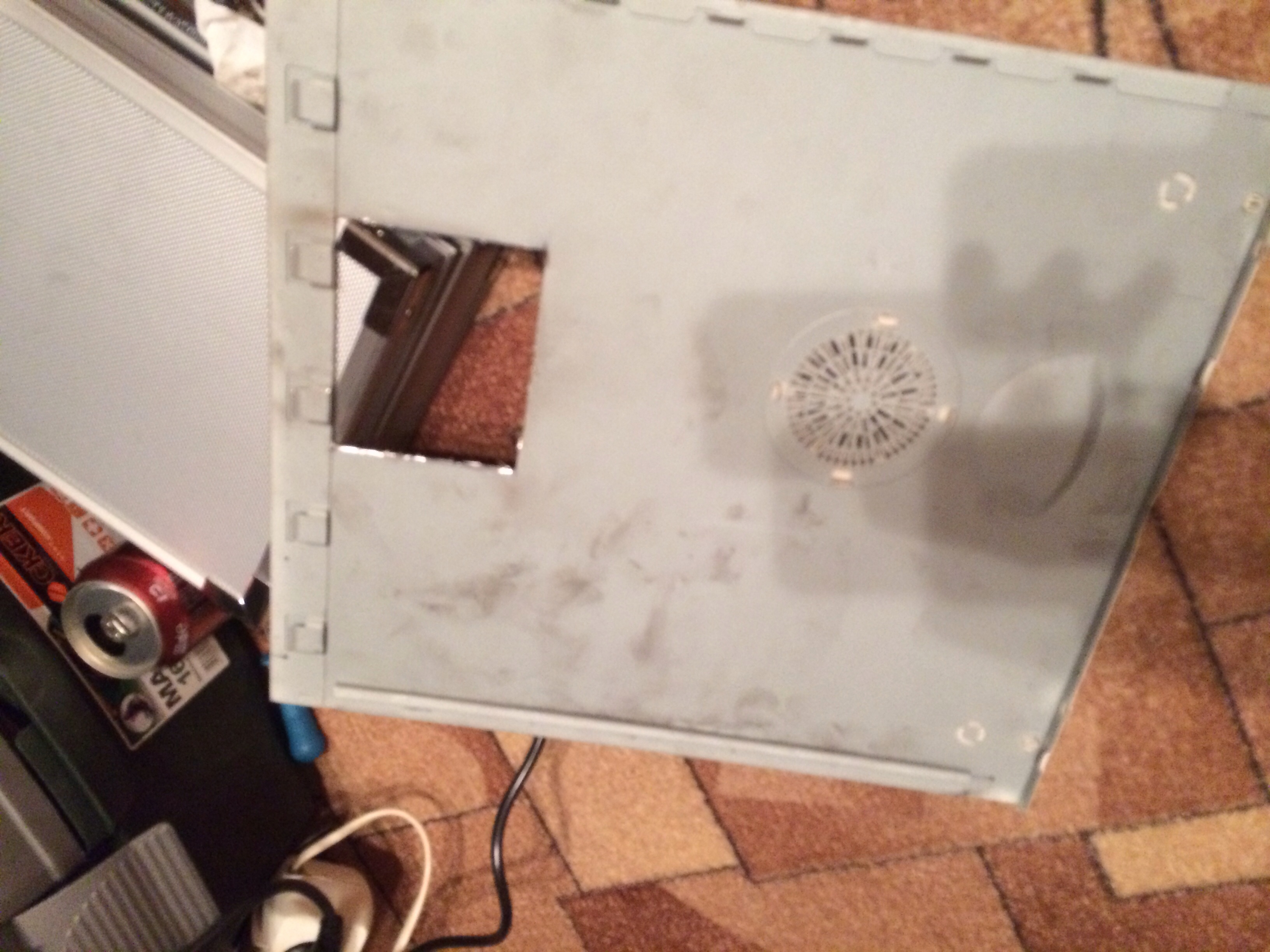

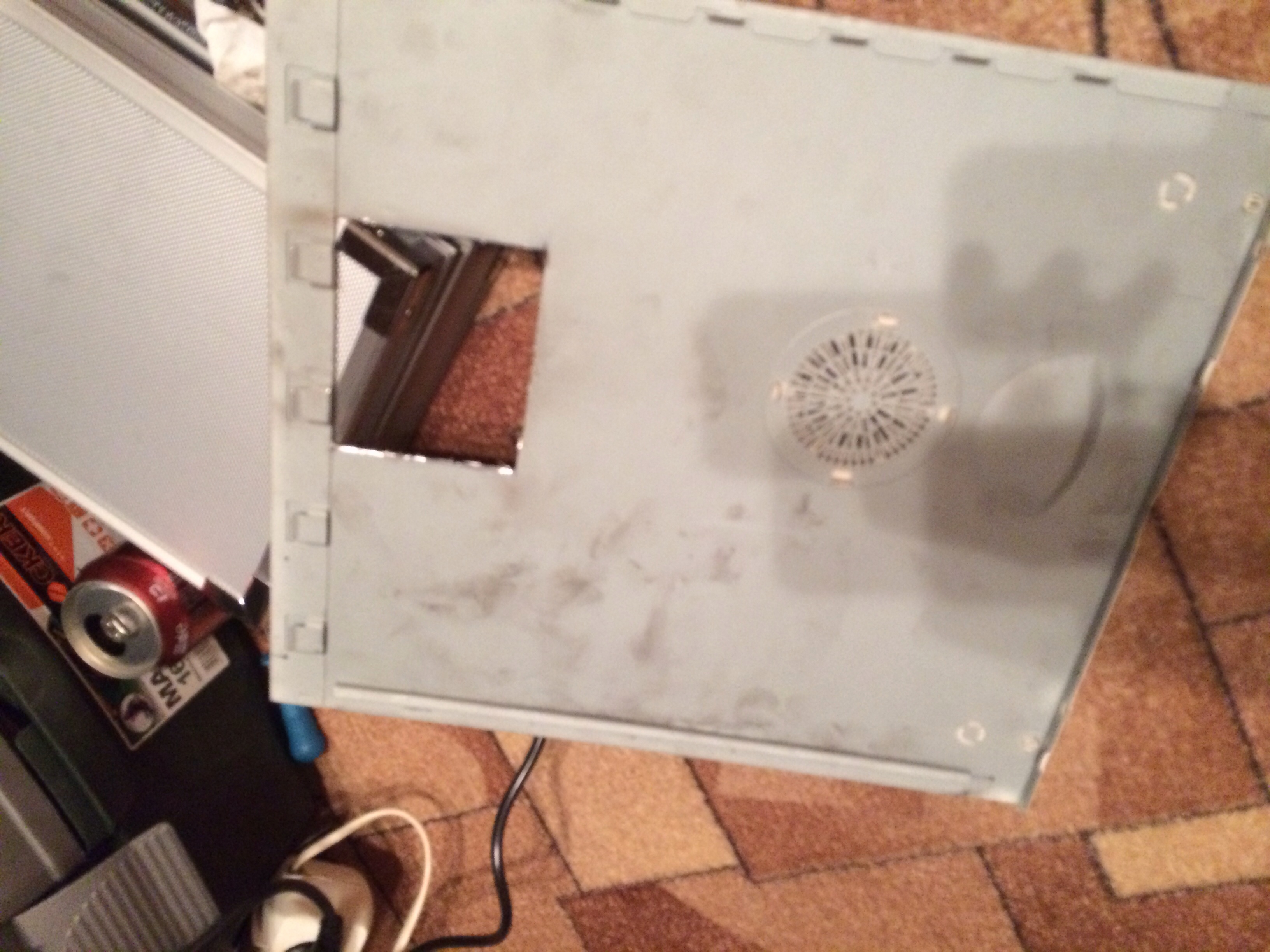

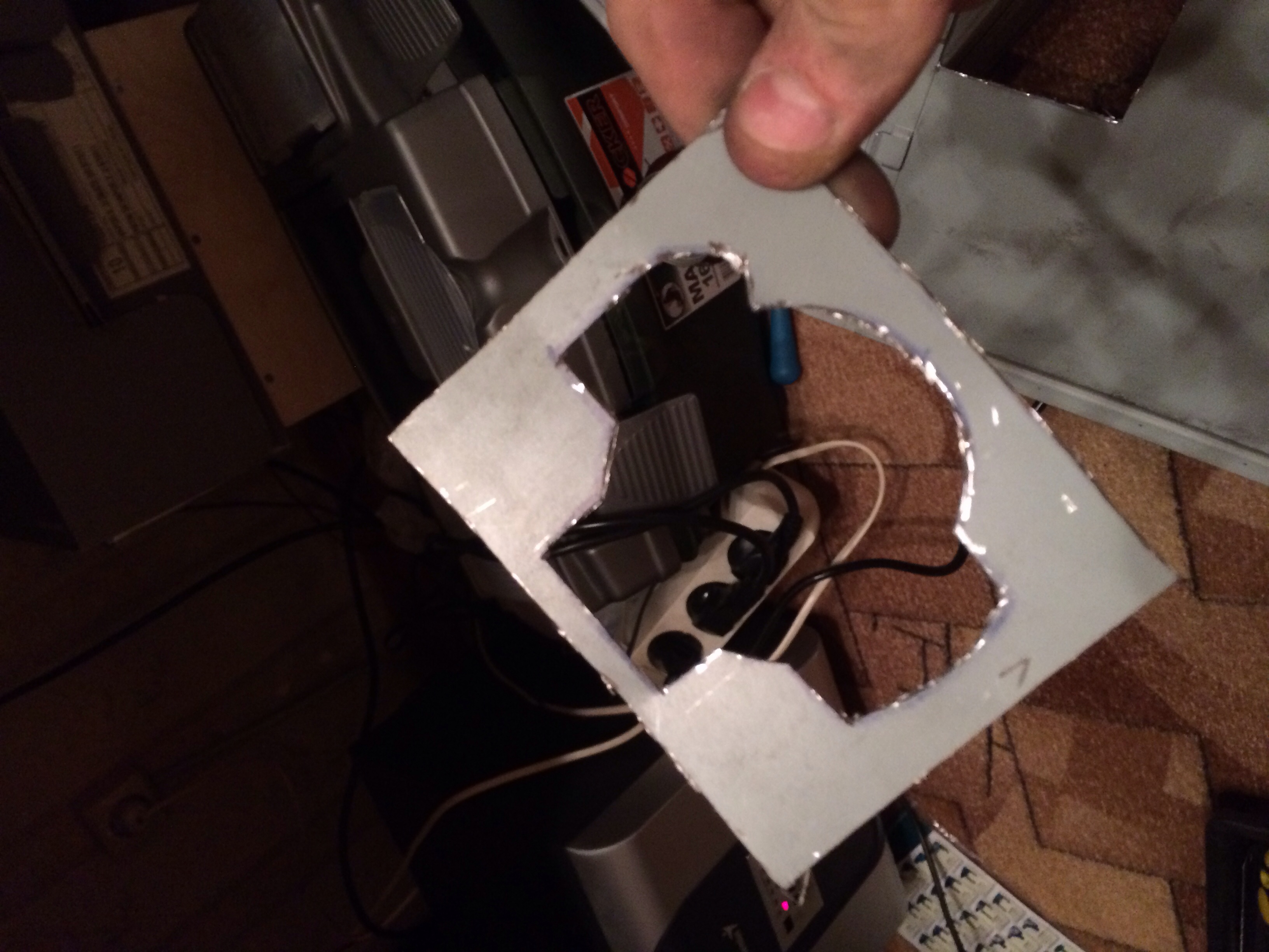

Далее надо поднять цилиндр на 1мм, чтобы не перекрывалось выпускное и центральное окна. Для этого выбрал стенку от старого компа толщиной около 1мм, суть меньше, сделал точный трафарет на бумаге, начертил и выпилил оную.

Мне легче из метала сделать. Паронит прогорает, промокает, сам я толстый паронит не разрежу ровно, смыслы прокладки в том, чтобы она точно повторила геометрию продувочных каналов. А картон это глупость. Сколько надо нарезать картона на 1мм в толщину?

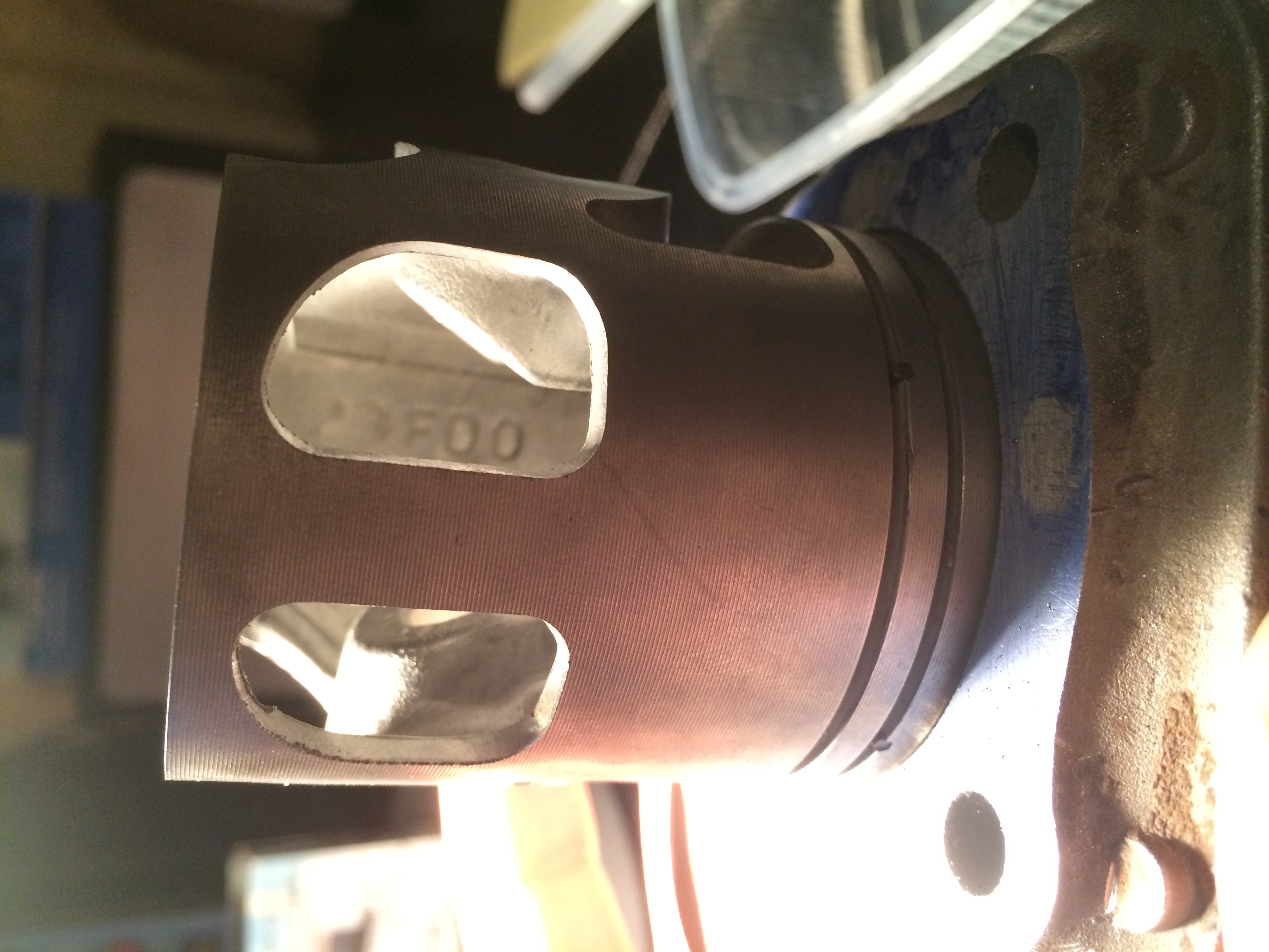

Сегодня на дачу ездил забрать карбюратор, который продаю. Вчера выяснилось, что после подтачивания поршня, поднятия цилиндра окна все открываются равномерно, впускные поднялись на треть миллиметра. Но поршень в ВМТ не доходил до края цилиндра 2 мм, так что я его на даче торцанул на 2 мм при помощи наждака и ленточной шлейфмашины. Получилось очень ровно и не плохо. Купил фрезы. Буду протачивать каналы, увеличу их сечение, увеличу те маленькие, которые ближе к выпуску. А то они 5 на 5 мм. Судя по разверткам 70-80сс поршневым от атены это дико мало. Есть смысл ставить карбюратор более 19 мм? Присматриваюсь к покупке карбюратора типа PWK 24-28 мм.
