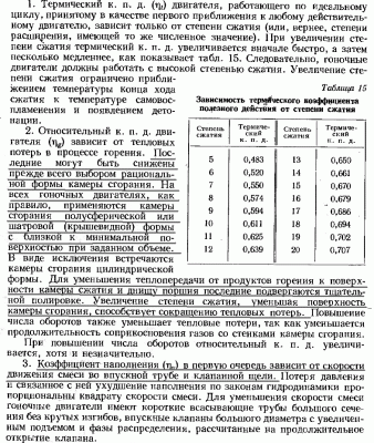

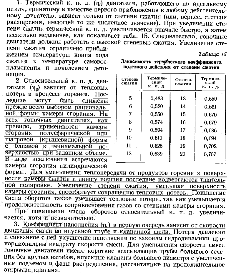

Научите, не картинками, а расчетом и замером. А пока я склонен считать, что потери в непиленой камере (в той что у меняhttp://www.china-scooter.ru/forum/download/file.php?id=362&mode=view) эквивалентны потере мощности от увеличения камеры и не компенсируются.
Ох и любители....

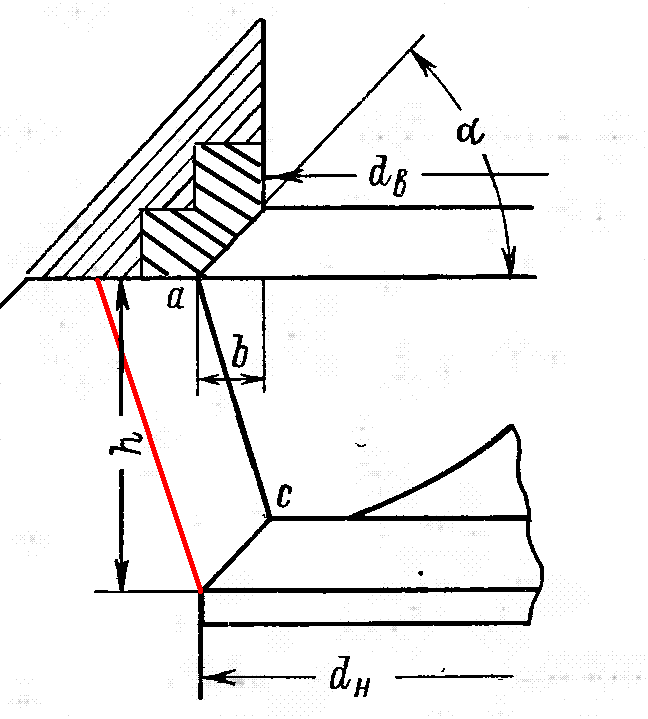

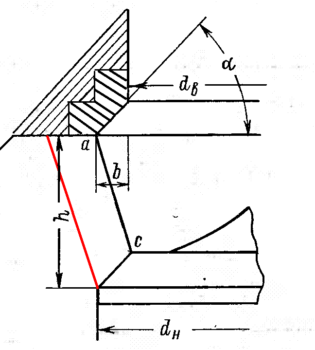

Прокоментируйте следующее, каким образом обратный уступ (расширение) влияет на самое тонкое место в системе клапанную щель где скорость потока максимальна т.к. имеет минимальное сечение ограниченное седлом и и размером клапана.
Каким образом ваш мод камеры сказывается положительным образом
если противоречит теории- площадь поверхности камеры увеличина, обьем камеры увеличен, соответственно степень сжатия уменьшена. Про завихрения на уступе только не надо его вклад в сопротивление минимальный,
так как дроселирование происхотит на клапанной щели.
Комментарий к файлу: а-с самое узкое место, при любом подьеме клапана сечение у кромки тарелки -камера значительно больше чем а-с

Jet50cc, ну ты упрямый человек. Ну посчитай хоть приблизительно , на сколько изменится объем камеры при стачивании уступов. Думаю не более 1-2%. Теперь глянь на этот график http://images.yandex.ru/yandsearch?p=0& ... rpt=simage
и поймешь, что все твои страхи напрасны, потери от увеличения камеры сгорания теоретически состаят единицы процентов, что практически не почувствуется и будут лежать в пределах погрешности измерений.
А вот то , что твой поток смеси в самом узком месте на самой большой скорости встретится с препятствием , отразится от него и затем частично отразится от внутренней плоскости клапана создаст приличное сопротивление, что отрицательно скажется на наполняемости цилиндра. Об этом красноречиво говорит опыт с проливкой головки водой. И за счет удаления этого препятствия можно значительно поднять степень наполнения цилиндра смесью , а следовательно повысить КПД двигателя. Подобная доводка позволяет увеличить КПД двигателя на больших оборотах до 20%, о чем свидетельтвует ссылка на головку двигателя Форда CVH.
Так что прекрати забивать тему ненужными спорами и углубленно изучи вопрос, засунув стое ИМХО на время куда подальше.

Rus
Самое узкое место это клапанная щель! И сопротивление на ее преодоление значительно выше.
Про воду истечение воды из канала это просто истечение воды, закрутите механизм газораспределения и посмотрите поток.
Ну а на счет степени сжатия можите сами прикинуть С= (Vц+Vк)/Vк
Например (80+6)/6= 14.33 Увеличение камеры на 0.5 см3 (80+6.5)/6.5=13.3 ед.
