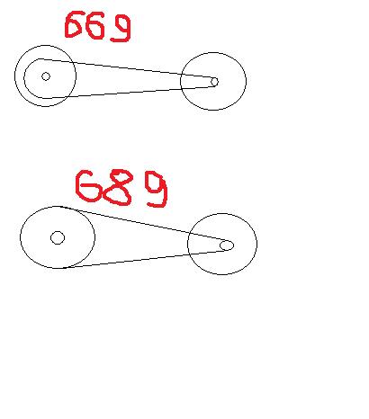

Кабаныч писал(а):
У меня удлиненный ремень689 выходит на большый радиус чем 669, тёрся.
тебе надо посмотреть задний варик он не расходится до конца, такое бывает если пробег большой и на направляющих канавках образуется выработка которая не дает шкивам разойтись до конца.
 Заголовок сообщения: Re: 82cc
СообщениеДобавлено: 10 Jun 2009, 22:29
Зарегистрирован: 03 Dec 2008, 19:50
Сообщений: 117
Откуда: Тольятти
Скутер: omaks mt 50 qt,suzuki rf400rv
Стаж: несчитал
Все там выходит выглядит так
.jpg
.jpg [ 14.82 KiB | Просмотров: 5238 ]
я проверял. Еслиб не расходлось не было бы такой скорости.

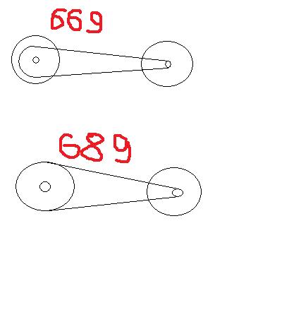

.jpg
