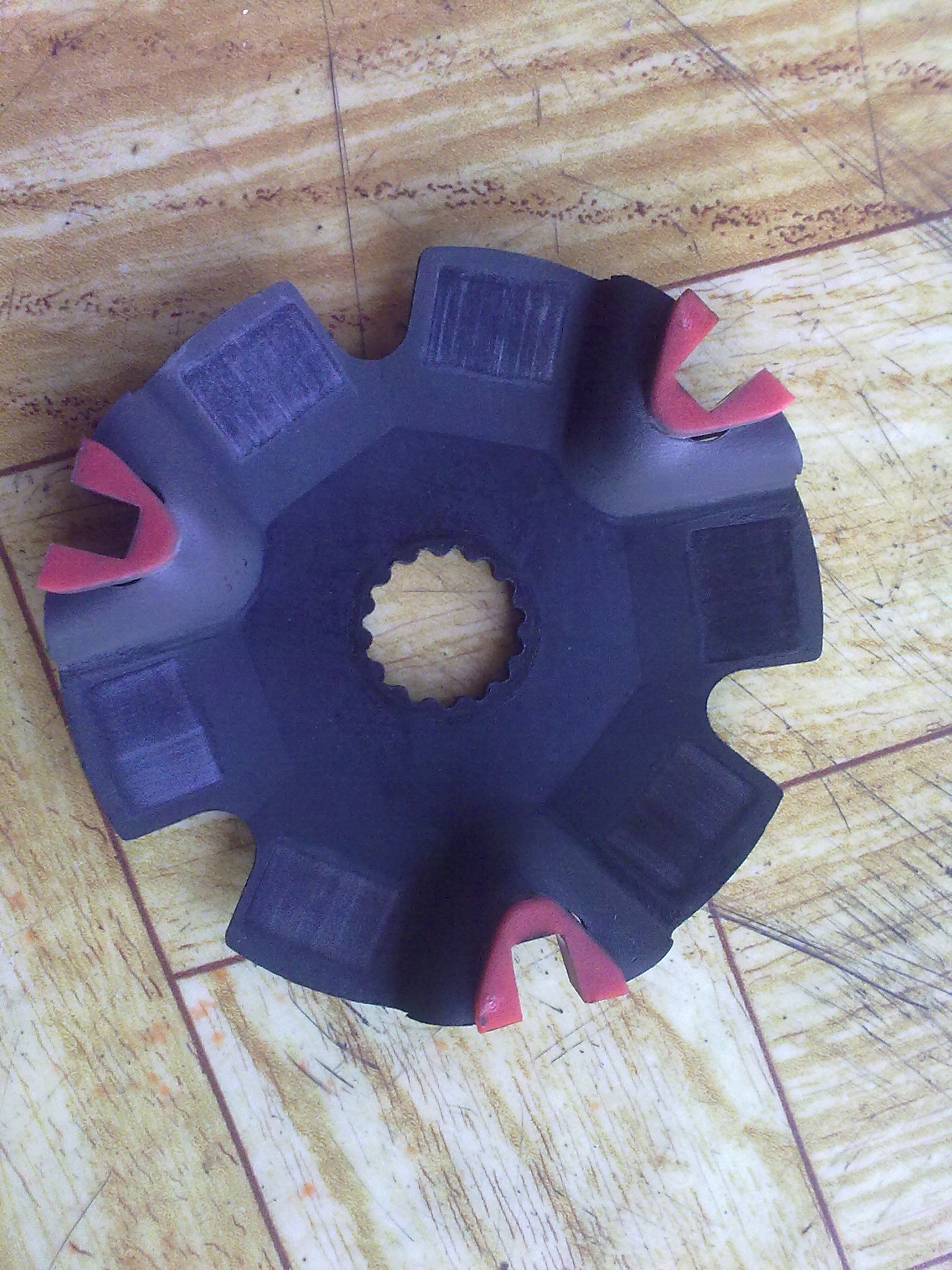

Чё-то слайдеры не осень плотно сидят
11052010013.jpg [ 630.22 KiB | Просмотров: 4752 ]

Вот и мне ЦПГ ихняя не понравилась, приливы на впускном окне даже не сточили, остатки литья так и торчат, фаски на окнах несняты, бобышки поршня далеко друг от друга, вот тебе и италия. И на мультиках слайдеры ставятся в растопыренные вырезы из которых легко улетят. Блин италия хуже КИТАЯ :(

Необъяснишь что за риски натерло на вариаторе где ходят ролики?

Грузики по этим местам ходят, это норма на всех так.

Посмотри на первую фотку которую я выложил,где ходят ролики.Мне кажется это не фига не норма :(

Посмотрел все, для этого варика норма, но можнобы еще на 1 мм увеличить, варик маленько не такой, не с картинки :)
просто у роликов уже нет сил набить след на боковых упорах, крутые канавки. Если прибавка есть что еще надо.

Прибывка нормальная!Я просто ещё думаю о качестве

посмотри на главной форума тюнинг нараку, обрати внимание что везде (в инет шопах) на картинке варик класса рейсинг, а в продаже стандарт, спорт, рейсинг, вот и посмотри чем они отличаются :) , рейсинг для мощного мотора и мне его лишку, будет движек дохлить постаянно, а спорт я бы даже за полцены не взял, вот и у тебя что то похожее на низший класс типа спорт.

У меня до этого стоял варик (тайвань) для ямахи акис 90!С ним движок больше 7000 об не крутил,а с мультиваром 10000об ложит
