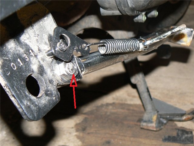

Ребят, никто не знает, как сделать так, чтобы боковая подножка фиксировалась в откинутом положении?

Найти правильную точку крепления пружины.
Отпилить упор.

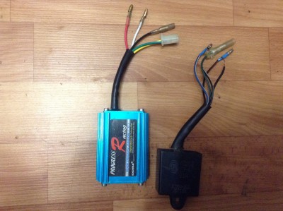

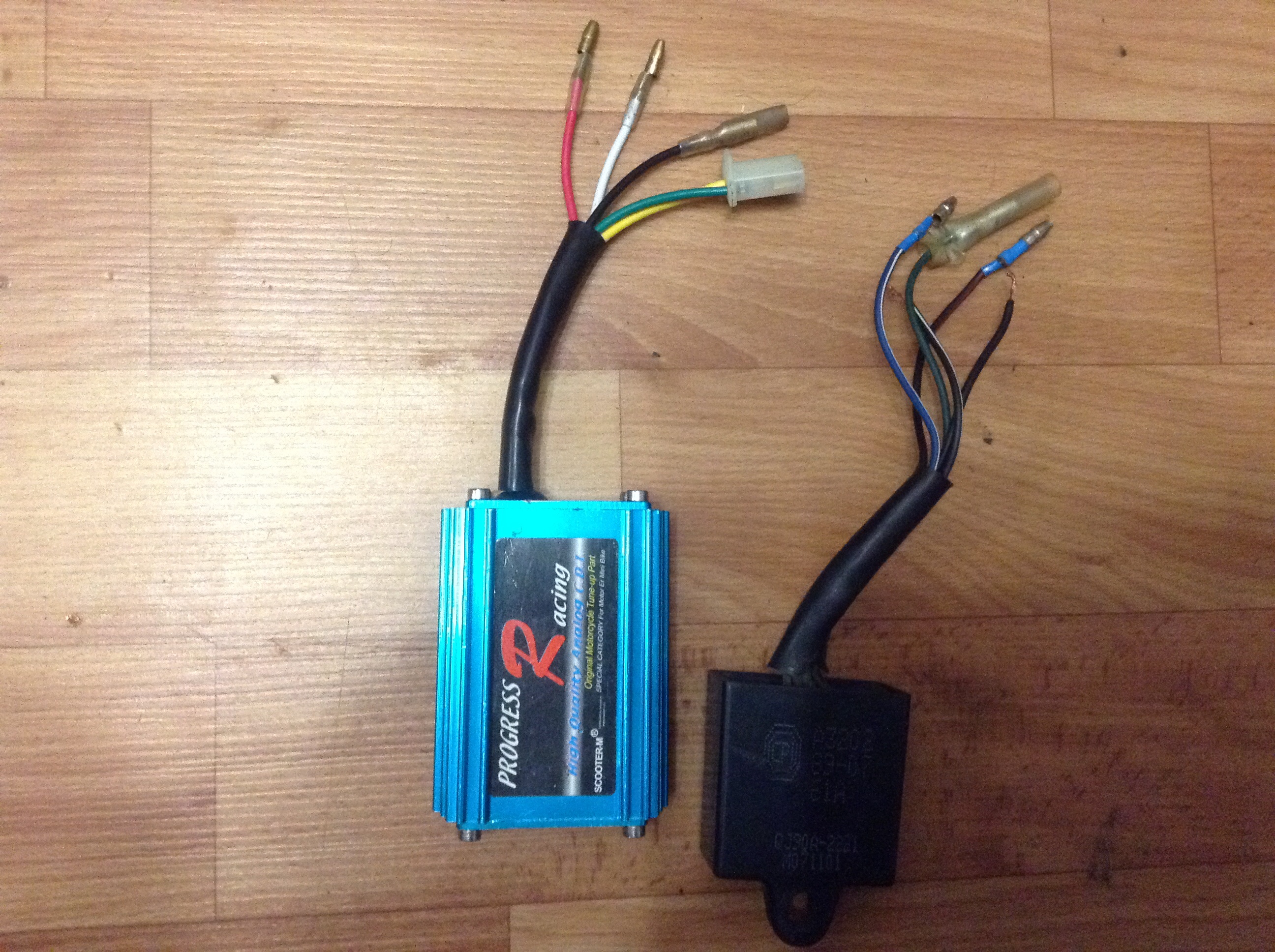

Доброго вмени суток! Расскажу свою историю...отдал я как-то скутер в ремонт (после замены коленвала не заводился), в итоге не завели и отдали в такое состоянии (отрезали разъем коммутатора (тот что справа) и спалили его). Кто нибудь может помочь с распиновкой нового??? Старого я знаю. Заранее спасибо!!!

Поддержу тему-тоже хочу "отвязать" своего коника с помощью тюненого коммутатора,но незнаю распиновки,мудрые и грамотные люди поделитесь опытом. *HELP*

makc70ru
Начинать надо не с коммутатора в данном случае. У стандартного коммутатора ограничение по оборотам лишь в "красной зоне", на стандартном катался и до 85 разгонял (с тюном, естественно).

Foxie
но после тюна ты ставил коммутатор?
 Заголовок сообщения: Re: Тюнинг STELS 2т (Tactic, Skif, Leader, Alpha, Vortex, Ar
СообщениеДобавлено: 14 Apr 2014, 17:56
makc70ru
нет.
