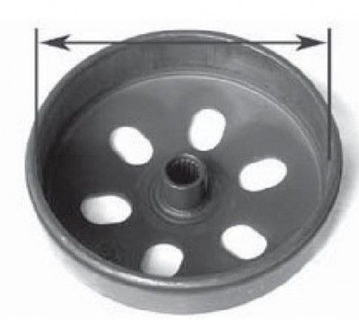

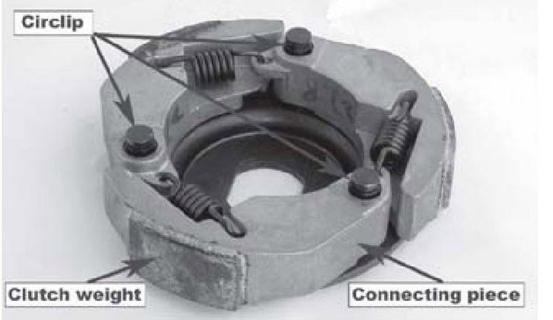

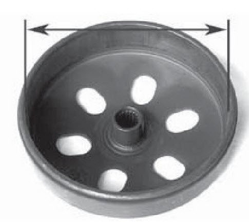

Gerodot
Специально для начинающих:
Комментарий к файлу: Торкдрайвер.
2.png [ 42.27 KiB | Просмотров: 8313 ]
Комментарий к файлу: Плата сцепления, с колодками.
1.jpg [ 45.96 KiB | Просмотров: 8313 ]
Комментарий к файлу: Барабан сцепления(колокол).
3.jpg [ 24.39 KiB | Просмотров: 8313 ]

 Заголовок сообщения: Re: Тюнинг STELS 2т (Tactic, Skif, Leader, Alpha, Vortex, Ar
СообщениеДобавлено: 07 Май 2014, 15:12
Сцепление это : плата сцепления шо с колодками и колокол.
Неподвижный шкив + подвижный+пружина есть торк.
Тюнится сцепление, пружина и подвижный шкив (без буртика с меньшим проворотом расхода шкивов, хотя это обычно регулируется)
Само сцепление менять только из за большего качества, чтоб оно хватало раньше или позже меняют пружинки, стоковое у нормальных людей ходит долго, хоть и колодки с торцов подкрашиваются.
И тут на твой вкус что оставлять, а что менять. Я бы менял подвижный и пружину торка. Так как динамика за счет пробуксовки есть пацанство и снижение ресурса.
2 - недавно выяснилось, что шестерни тактика 100 по количеству примерно совпадают с тюнингом для полтосов, то есть на сотке передаточное выше, это дешевле чем в ревауте покупать.
тактик 50 - 13-51/13-43 (сам считал).....Тактик 100 - 13-49/16-42 так мне сказал тот кто разбирал.
3- да, но под него нужна и пружина торка по жестче. Сцепление тут ни причем.
