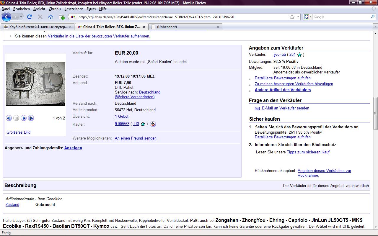

СообщениеДобавлено: 19 Dec 2008, 12:53
Вот и меня убедили, купил себе подержанную голову с крышкой для экспериментов.
Вот только пока не понятно, выпускной канал обрабатывать надо?
Unbenannt.jpg [ 170.3 KiB | Просмотров: 9622 ]
