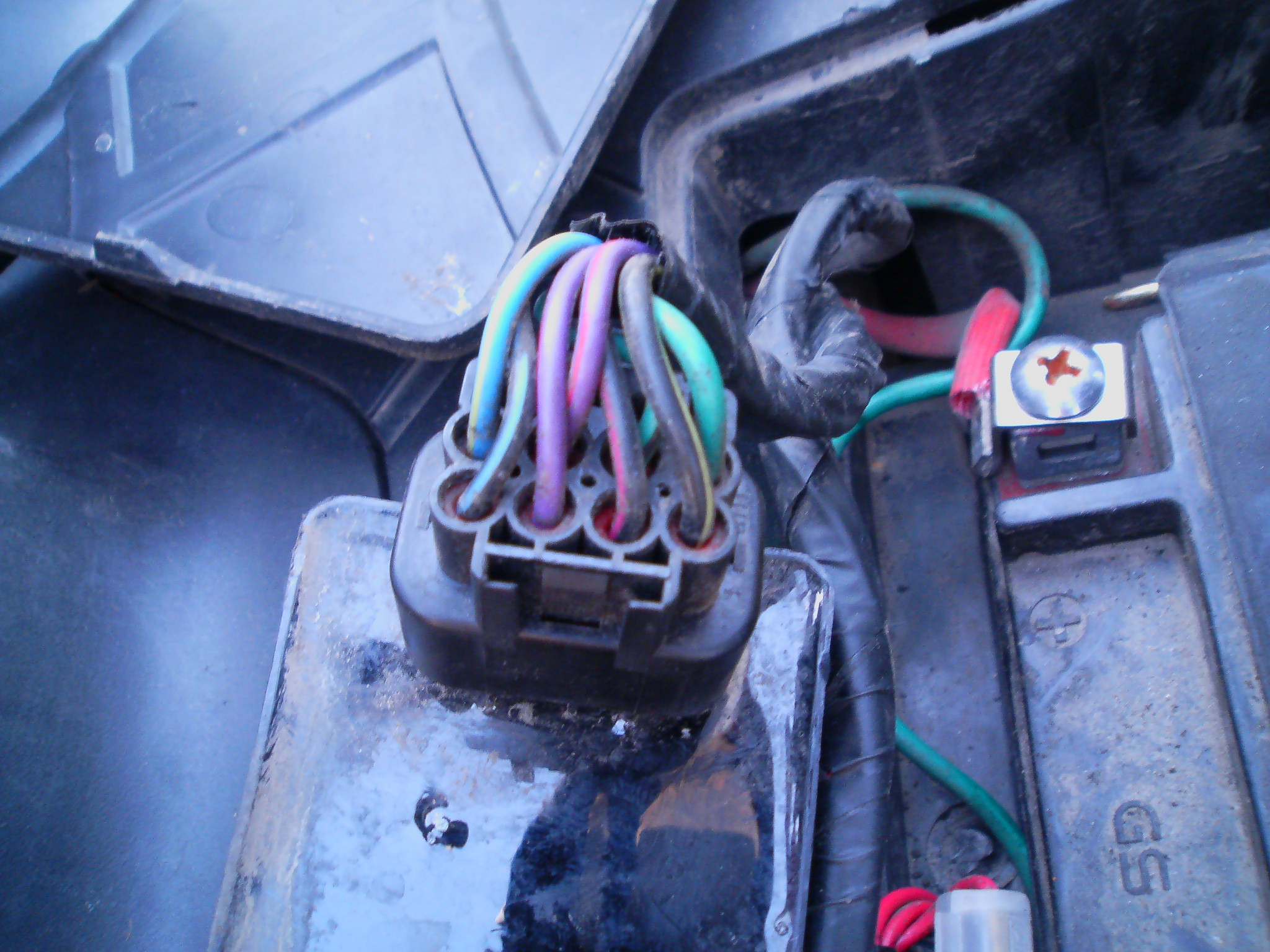

В общем поставили мне тут ребята из скутермага 90 кубовую цгп БГМ, распредвал БГМ спорт, глушитель прямоточный БГМ V8. (до этого был установлен варик БГМ)
Скорость не увеличелась (65, с горочки 70) зато появился прирост динамики,жуж рвёт с места и до 50ка разгоняется за пару секунд.
Установить карб не получилось тк попался бракованый и скут даже не заводился с ним, по этому пака оставили стоковый.
Есть небольние проблеммы со стартом, с кнопки не сразу заводится, с кика раза с 4-5го.
От сюда вопрос к гуру, чё нужно подкрутить чтобы скорость была хотябы 80-90?
Можно кстати можно на кимку установить улучшеное зажигание и генератор?
Да и где этот волшебный провод на CDI каторый снимает ограничения?
Если бы я мог так фаршировать скутеры как сервера........

Мой CDI
Какой провод рубить?????

Фиолетовый. Если он у тебя 65 с неперерезанным проводом едет, это перспективненько.
Но с карбюратором по-любому надо что-то делать. Хотя-бы жиклер побольше и шайбу под иглу.
Там 2 фиолетовых, который дальше он с полоской.
А жиклёр мне ещё при замене варика постаили.

djspy писал(а):
там на самом деле один фиолетовый, который петлей выходит из одного контакта и приходит в другой. Я прсто из колодки один фиолетовый вытащил и ничего не резал. Но в конце концов заменил на хондовский. Сразу пропал лимит в 65 км-ч, больше которого даже под гору не ехал.
