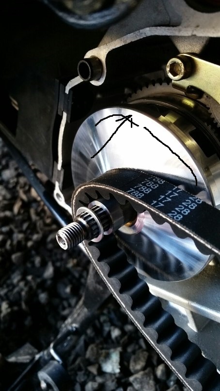

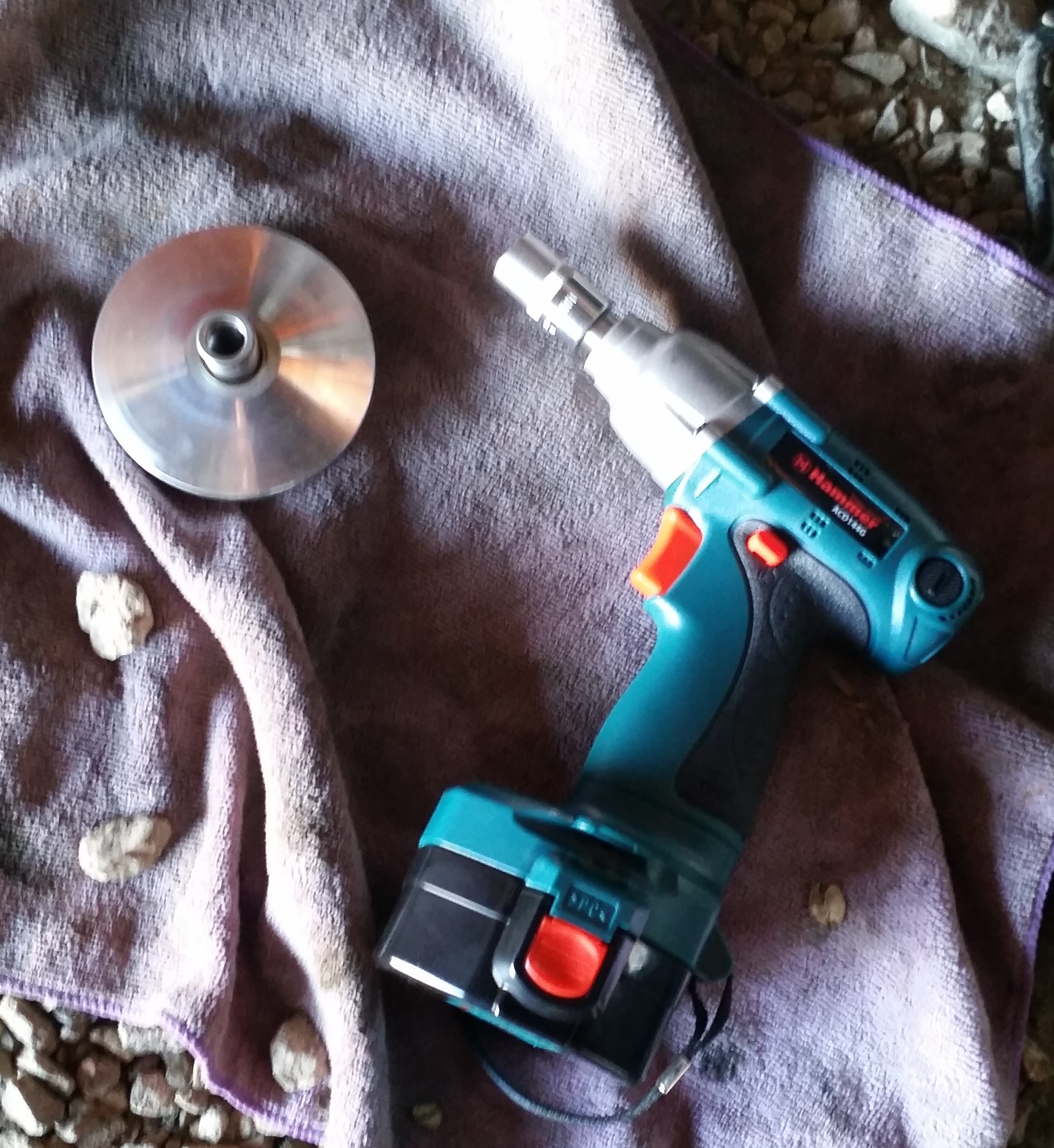

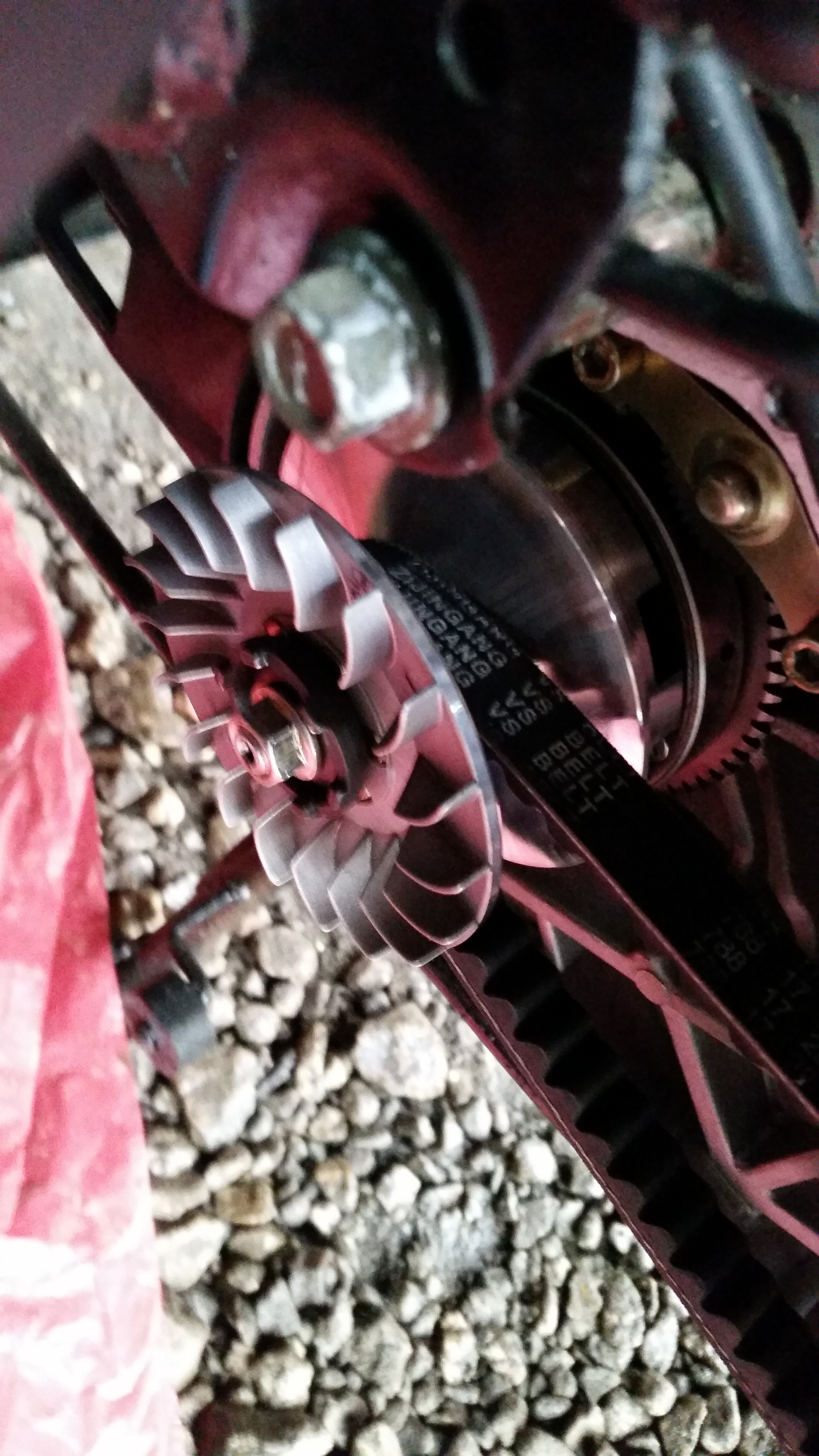

SaSh`ok Подскажите как быть взял, скутер новый nexus ,batman 2т двигатель 1pe40qmb ,поставил спортивный, вариатор koso ,пробивал ролики и 7 ,граммовые и 5.5, скутер едит только ,50-55 ну с горки 60 не больше, дымит масло видимо, заводское плохое ,а в бак немного топливный заливаю, есть вопрос шайбу, можно снимать , которая к втулке сидит, после ответной щеки? даст она скорости? не будет ли кушать вариатор? и ремень? я так понимаю тяга упадёт немного верно?

вот фотки что сфоткал душилок вроде не нашёл кроме шайбы коммутатор вроде позволяет раскручиватся.

Скорей всего, у тебя стоит китайский ремень с правильным размером 788. На Стелсе Тактик 50 стоит ремень Bando (Япония), который имеет маркировку 788, но имеет длину более 790, за счёт чего прекрасно выходит на максимальный диаметр переднего шкива. Другие ремни "висят" на минимальном диаметре заднего шкива, поэтому спереди ремень не выходит. Кроме того, Бандо более мягкий, что хорошо сказывается на динамике. Вот. Второе: в вариаторе на втулке может стоять ограничительное кольцо, которое присутствует в некоторых таких моторах, из-за чего также скорость не более 55-60км/ч.
