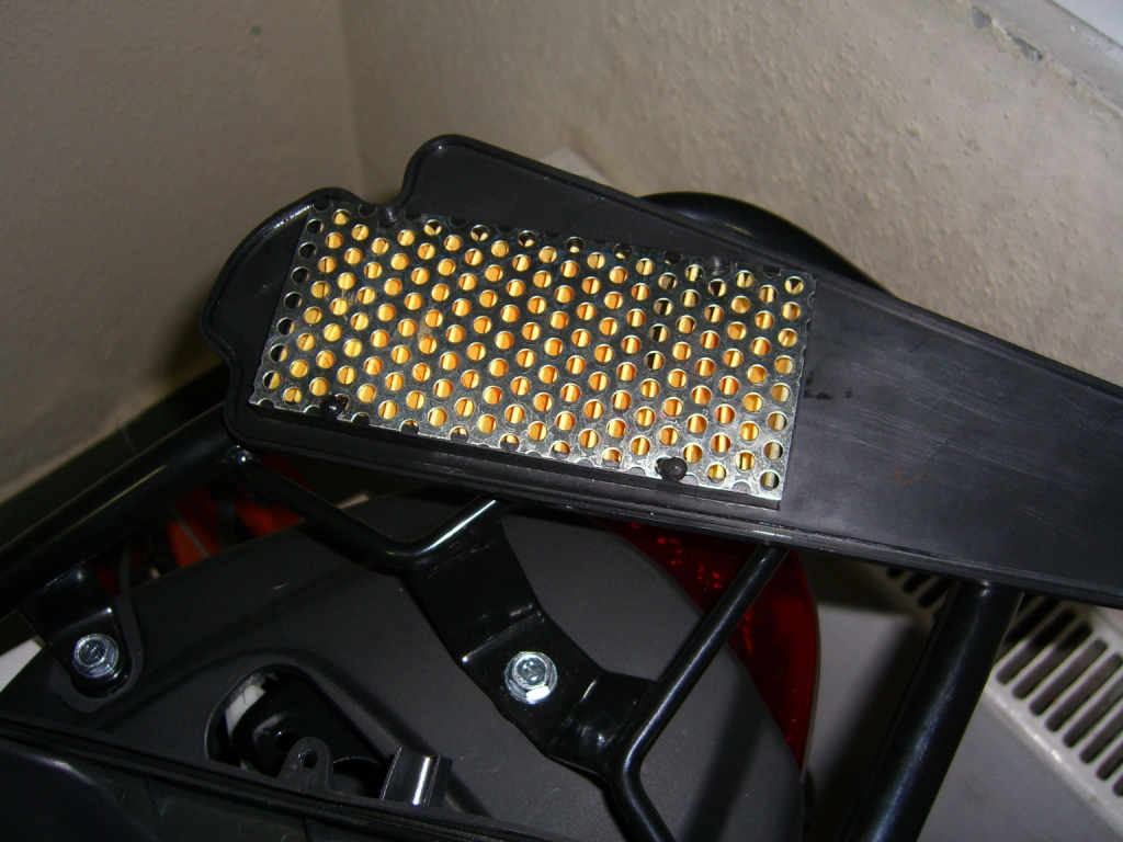

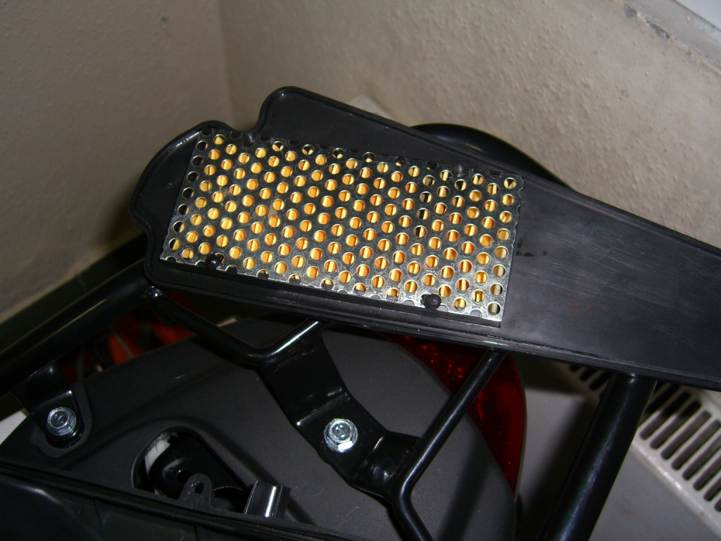

-jet-
Можешь вообще без фильтра ездить, только не стоит людям такие советы давать.
Что до меня , то я езжу с бумажным, и отлично себя чувствую и я и скутер.Никаких затыков воздухане нет, воздух поступает свободно!!! И карб отлично настраеваеться (круглый дроссель). Чего и другим советую,а не плясать постоянно с бубном вокруг фильтра, пропитывая его в раззных соотношениях!!!
Комментарий к файлу: Стоит 150 рублей-служит сезон-и никакого гемороя.
