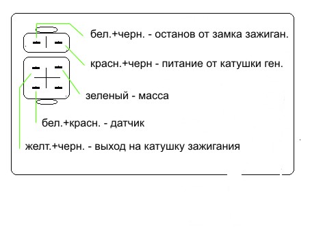

aiovlev писал(а):
Andrik писал(а):
Подскажите кто-нибудь, у меня Kymco Agility 50. Мне нужен коммутатор без ограничителя, слышал что подходит от Хонда AF-34. Какои и где достать, и как разбросать разъём?
Тебе нужен коммутатор Takemori 30410-GBL-000 CDI UNLIMITED AF34.
Другие я не пробовал, а кроме меня кажется никто не пробовал на Кимках коммутатор пересаживать.
Покупал я вот здесь: http://www.moto-drive.ru/catalog/comple ... hp?ID=2349
Распиновка его:
Ну почему же, я тоже ставил на Agility 50 коммутатор от AF-34, работает... Произведен он всемирно известным брендом noname :) , причем уже без ограничителя, цена вопроса 25уе. Провода переставить так
1- зеленый
3- черно-синий
4- желто-синий
6- черно-желтый

вот эта статья, картинка тоже оттуда

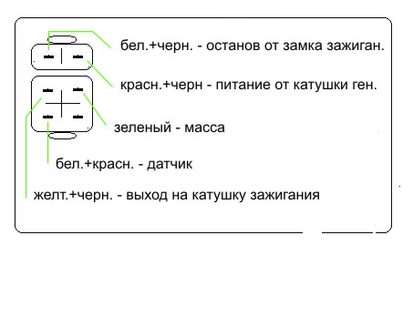

народ, скиньте рабочую, проверенную схемку
коммутатора на 139китайца!!!
мож кто делал, мож кто раздалбывал убитый китайский коммут и
схему передрал???
мож у кого есть дохлый - разламайте, срисуйте
вот кидаю, мож кому нужно, распиновку кит. коммута:
коммутатор разводка_мой.jpg [ 24.65 KiB | Просмотров: 8824 ]
 Заголовок сообщения: Re: КоммутаторыCDI для 4х тактных двигателей
СообщениеДобавлено: 02 Oct 2008, 15:32
Сообщений: 845
Откуда: Архангельск
Стаж: 9
вот така пойдет
http://www.moto.com.ua/remzona.php?id=005003

а ты ее пробовал, собирал!?!
я пробовал, двиг коряво поработал на холостых около минуты, а потом сдох тиристор.
СообщениеДобавлено: 02 Oct 2008, 17:48
