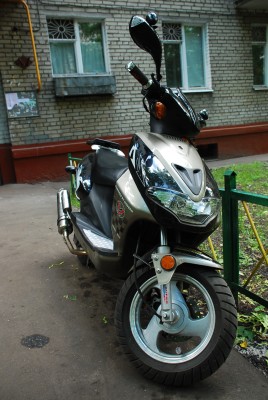

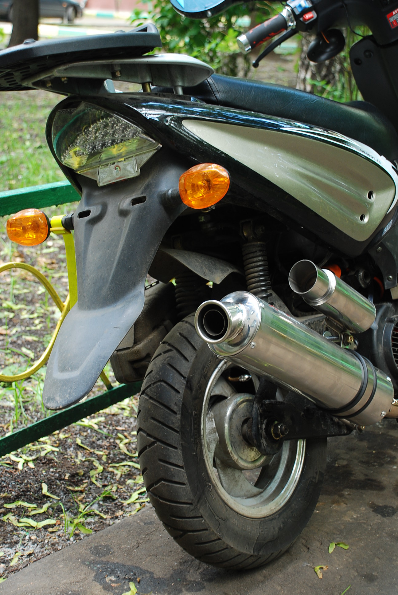

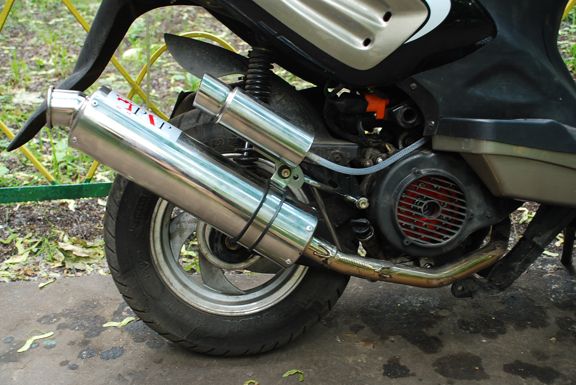

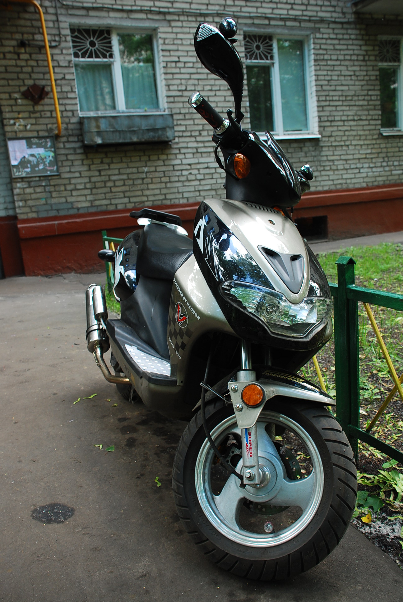

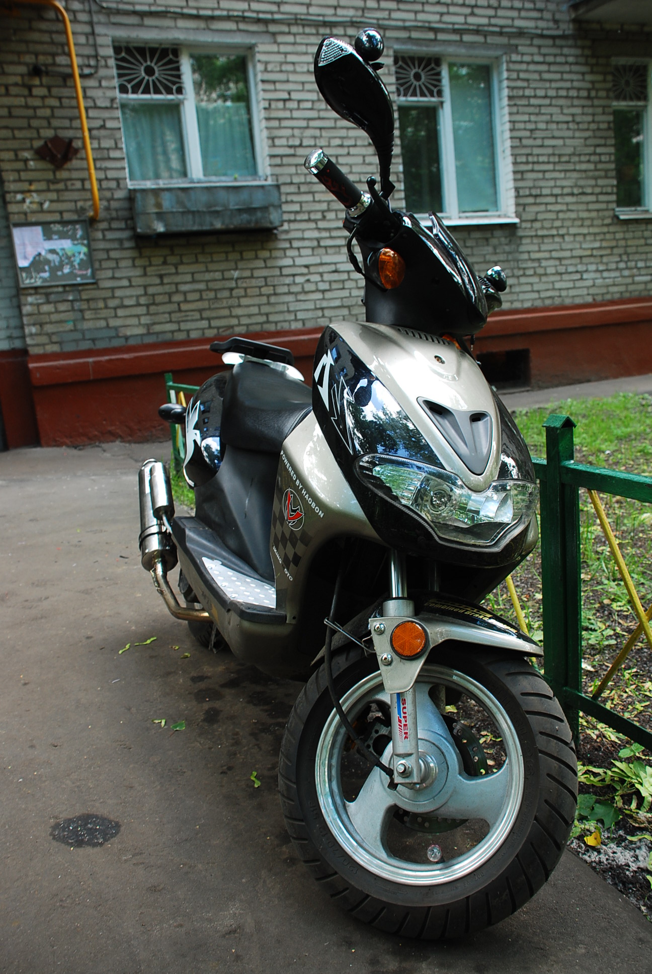

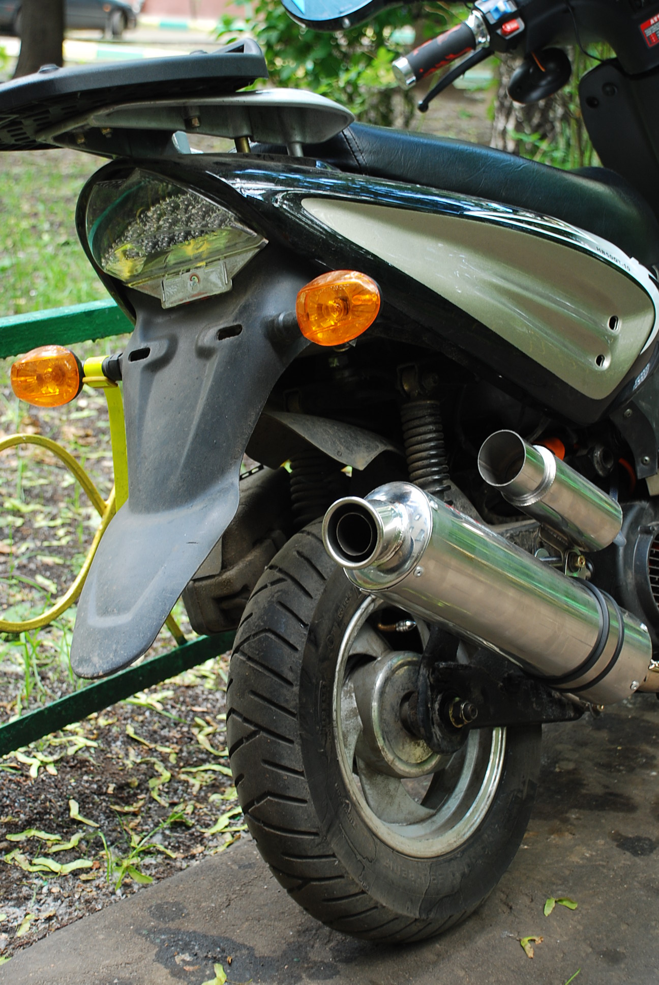

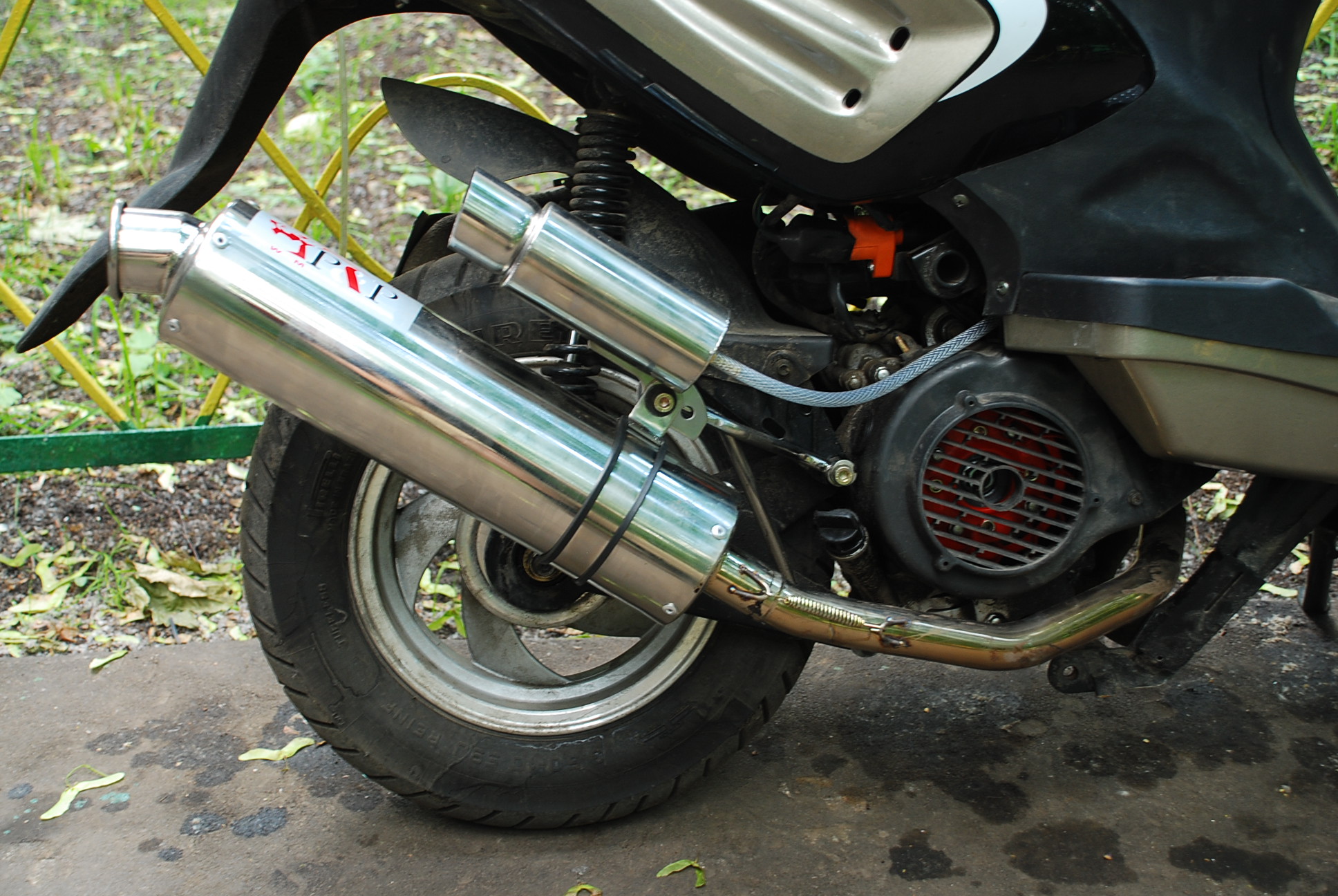

По поводу того что пришлось менять я вся описал в первом посте! Головку и цепь можно не менять, но головку я всётаки бы посоветовам поменять.
На данный момент дополнительно установленно:
Широкофазный распредвал
Головка с большими клапанами и диффузорами
Прямоток (стоковый глашак был короткий, от полтинника и лихо душил)
Спортивный CDI
Спортивный варик "Такимори". рузы 13гр.
Максималка по GPS 117км/ч, динамика ДИКАЯ!!! Пробег уже в районе 7000 полёт нормальный!
Уже пару раз останавливали менты, проблем никаких! показал доки и поехал дальше! Но правда ножку я на всякий случай снял!

что за труба над выхлопной-?
117 ни одна 150сс не едет,а тут 90сс едет,может у автомобиля спидометр ТОГО крякнулся-?
Почему то джайлинги с тем же мотором еле 80 едут.
 Заголовок сообщения: Re: Тюнинг для владельцев скутеров Haobon или из 90 в 150сс!!
СообщениеДобавлено: 20 Jul 2009, 08:16
117 по GPS, это не автомобильный спидометр.
На сколько я знаю, у этого двигателя уже не 90сс, а 150 или 170 :-D
Шестерни редуктора тоже могут уже стоять скоростные.
Труба - аля вентиляция картера.http://www.scootermag.ru/new/shop/produ ... laja-hrom/
