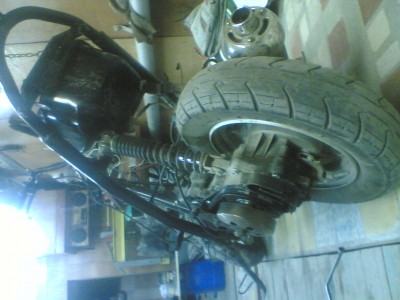

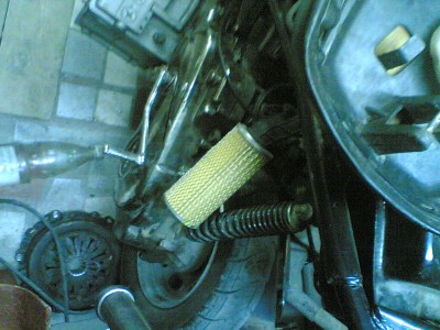

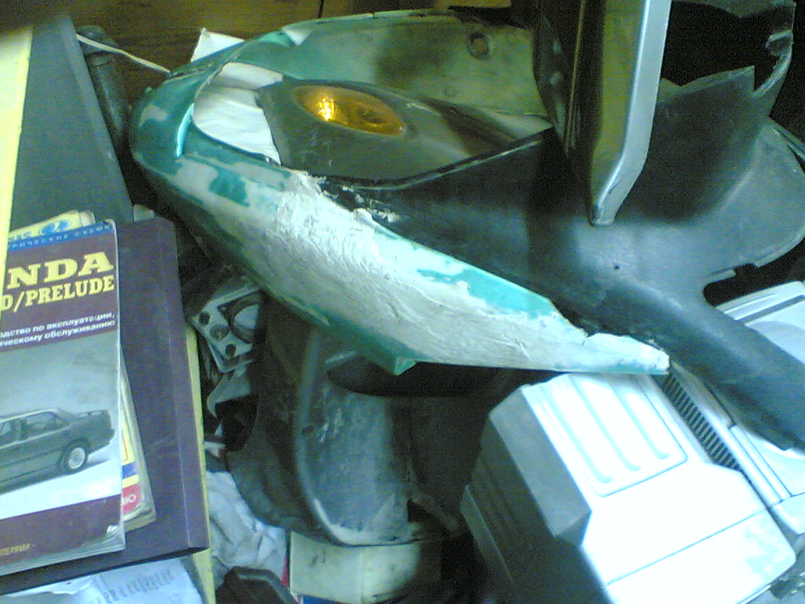

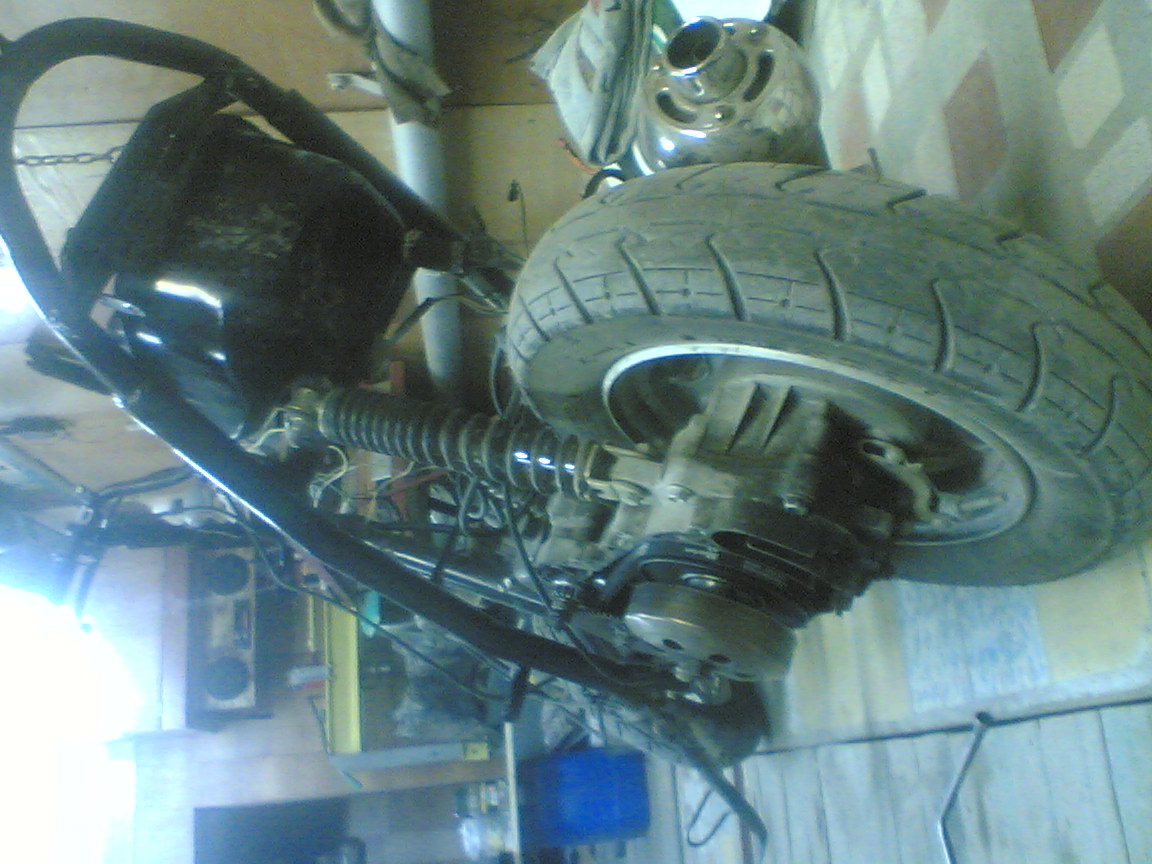

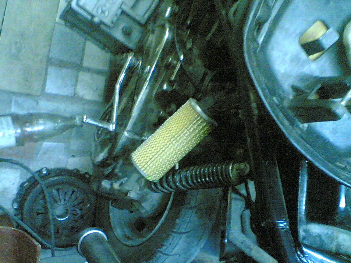

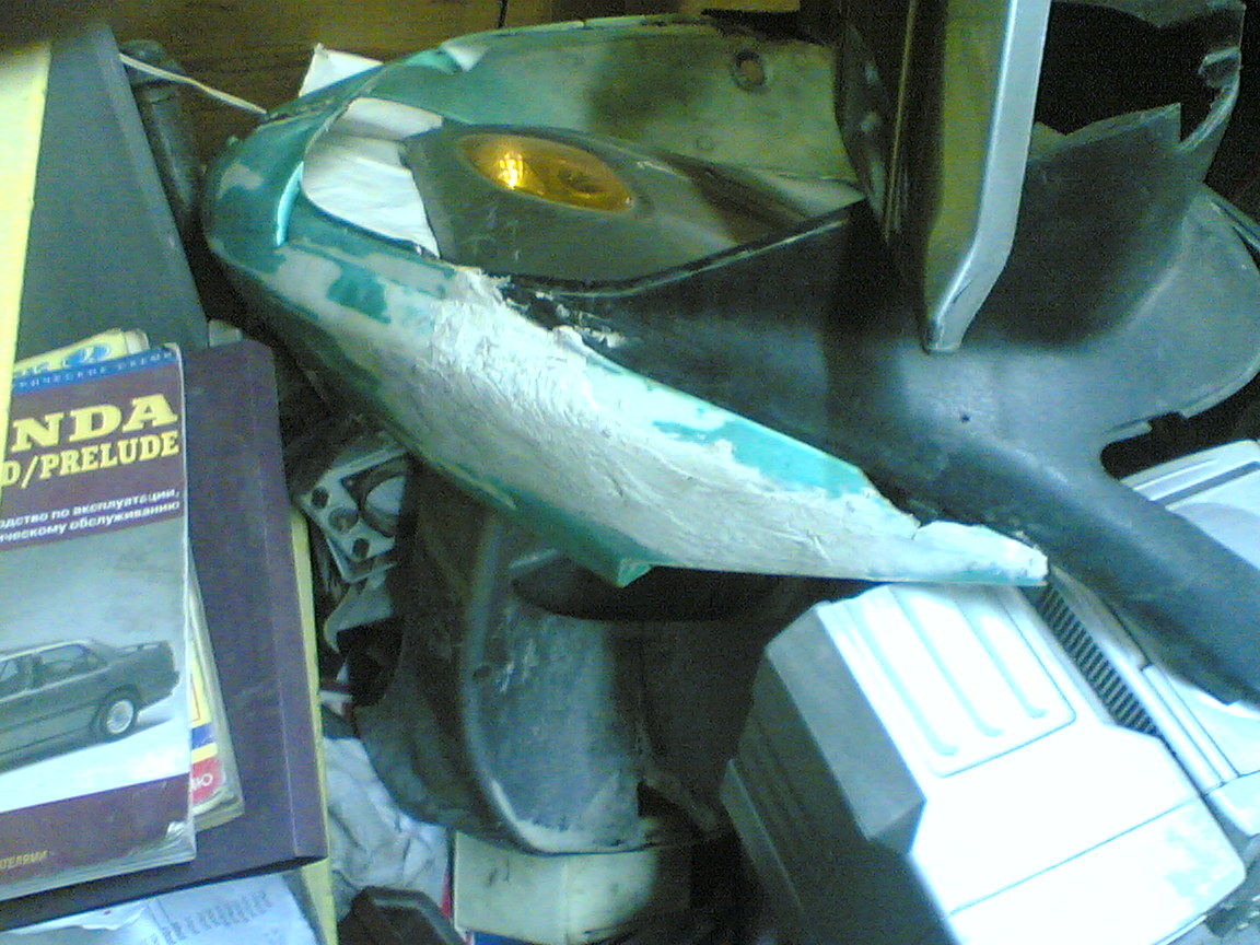

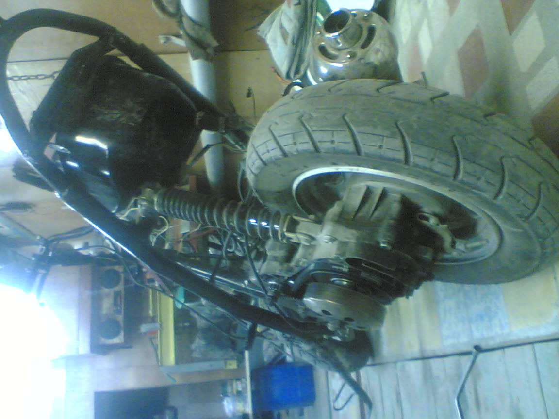

вот несколько фот и обещанный пластик...
Комментарий к файлу: с этого ракурса просто боец))))
(106).jpg [ 223.88 KiB | Просмотров: 4520 ]
Комментарий к файлу: это остатки пластика
(107).jpg [ 266.99 KiB | Просмотров: 4520 ]

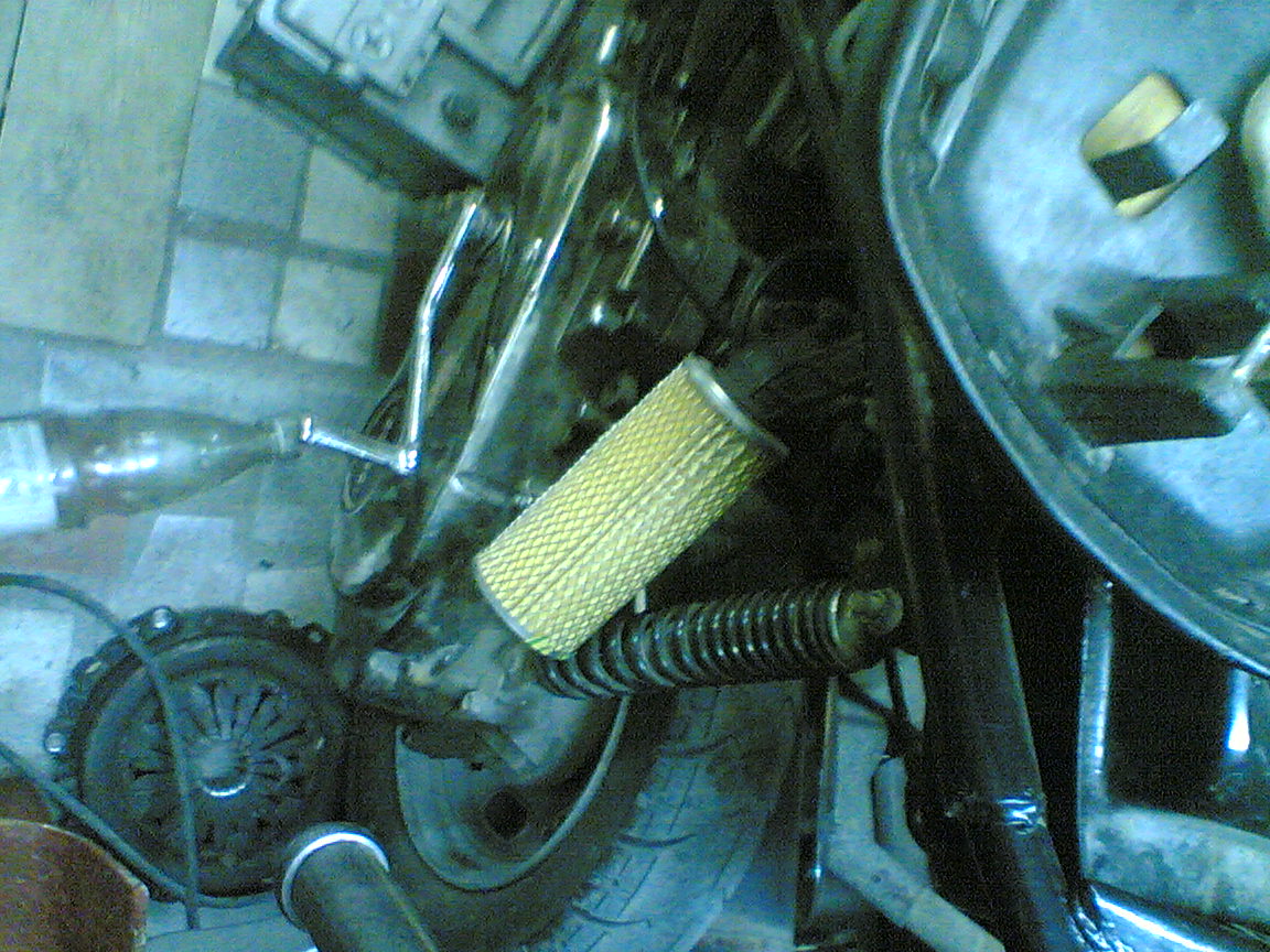

Комментарий к файлу: ацкий фильтр
(108).jpg [ 273.11 KiB | Просмотров: 4520 ]
 Заголовок сообщения: Re: дрэг скут (в мечтах)
СообщениеДобавлено: 08 Nov 2009, 22:10
Стальной бак можно заменить на пластмассовый. Будет легче.

от чего подобрать? может бачок стеклоомывателя от классики?(да ведь не будет датчиков только велокомп и тах,так что можно буит контролить уровень) спасибо!

Да если только для гонок использовать то на заезд нужно то шприц бензина, можно поставить от классики тормозной бачок который двойной, только как быть с вакумным краном

Стоковый пластмассовый, всё должно подойти.

skooter4T спасибо за коммент. турбик кстати я нашел но ставить не буду(посчитал да и почитал короче на 1 цилиндре не вариант) такая же идея как у тебя на счет стопака и габаритов. в общем решено сделать не катапульту а просто быстрый скут с намеком на дрэг (заниженная подвеска удлиненный подрамник минимум пластика). что было сделано в прошлом году: ревизия рамы выявила трещины в месте крепления подрамника (рекомендую всем продиогностировать это место на скутерах ранних моделей),трещины были заварены и удалены все выступающие корявости (блок руля, непонятные подвесы)рама окрашены дорогой немецкой краской в зеленый цвет, в этот же цвет окрашены обода колес (ступицы окрашены хромом). вместо болтов крепления крышки вариатора установлены шпильки. в этом году: куплен велоспидометр,заказан комплект 72сс, изготавливается выхлоп проточены перья (для уменьшения клиренса). в поисках руль - переходник, и АРГОНЩИК,лопнул картер в месте крепления датчика Холла.
