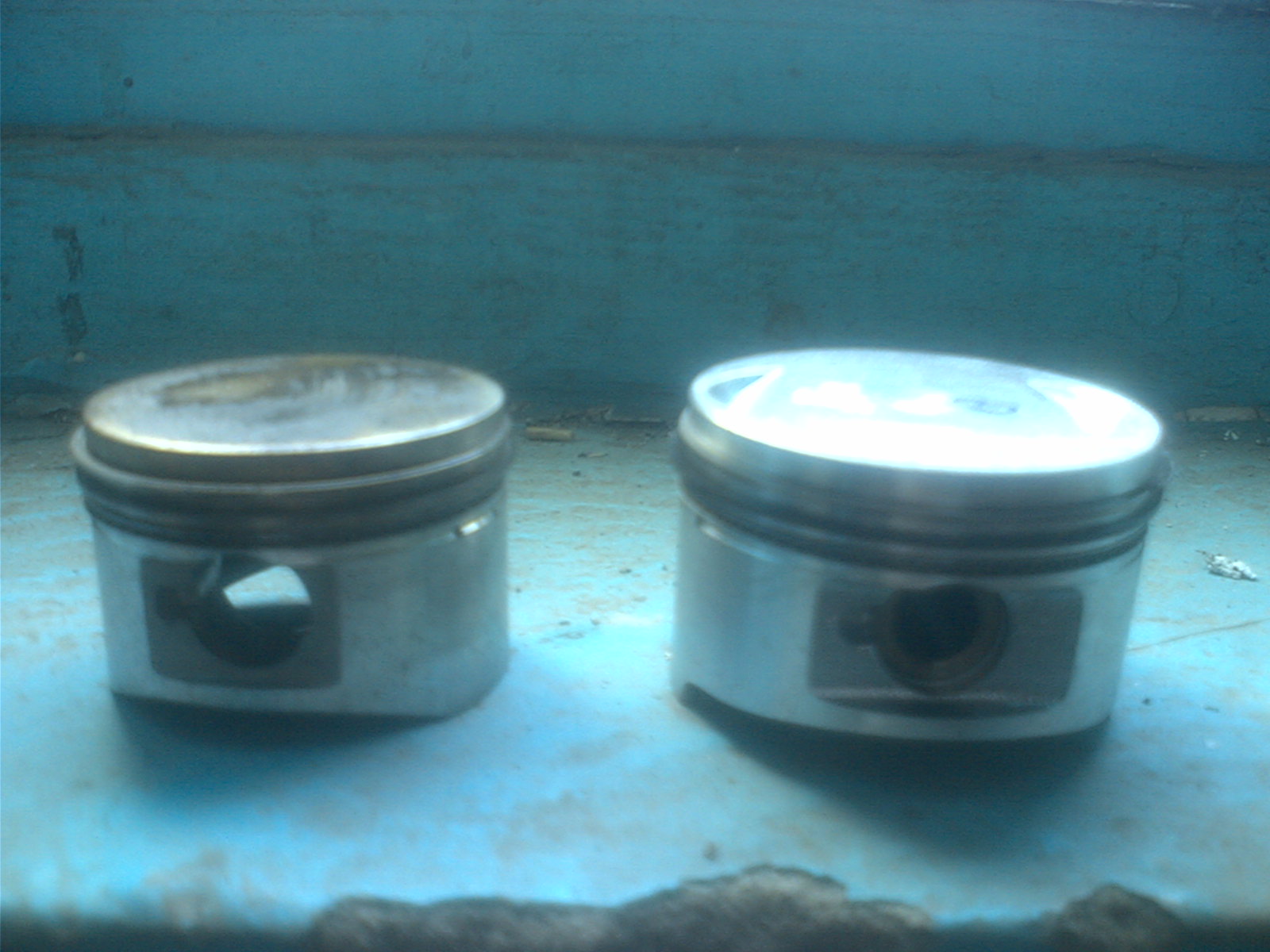

Да не увеличивал ты объём!
Чудак человек, тебе уже обьяснили, ты снизил степень сжатия.
В результате снизил мощьность.
А самое главное ослабил днище поршня!
Прежде чем делать что-то с двигателем, надо многое изучить.
Просто так ничего не делаеться.
Прочти тему "Запил головы".

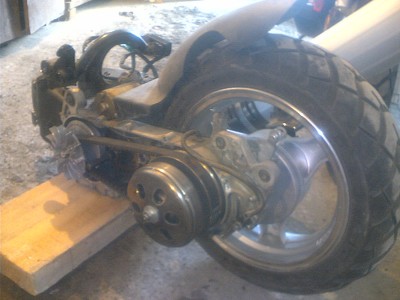

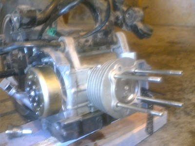

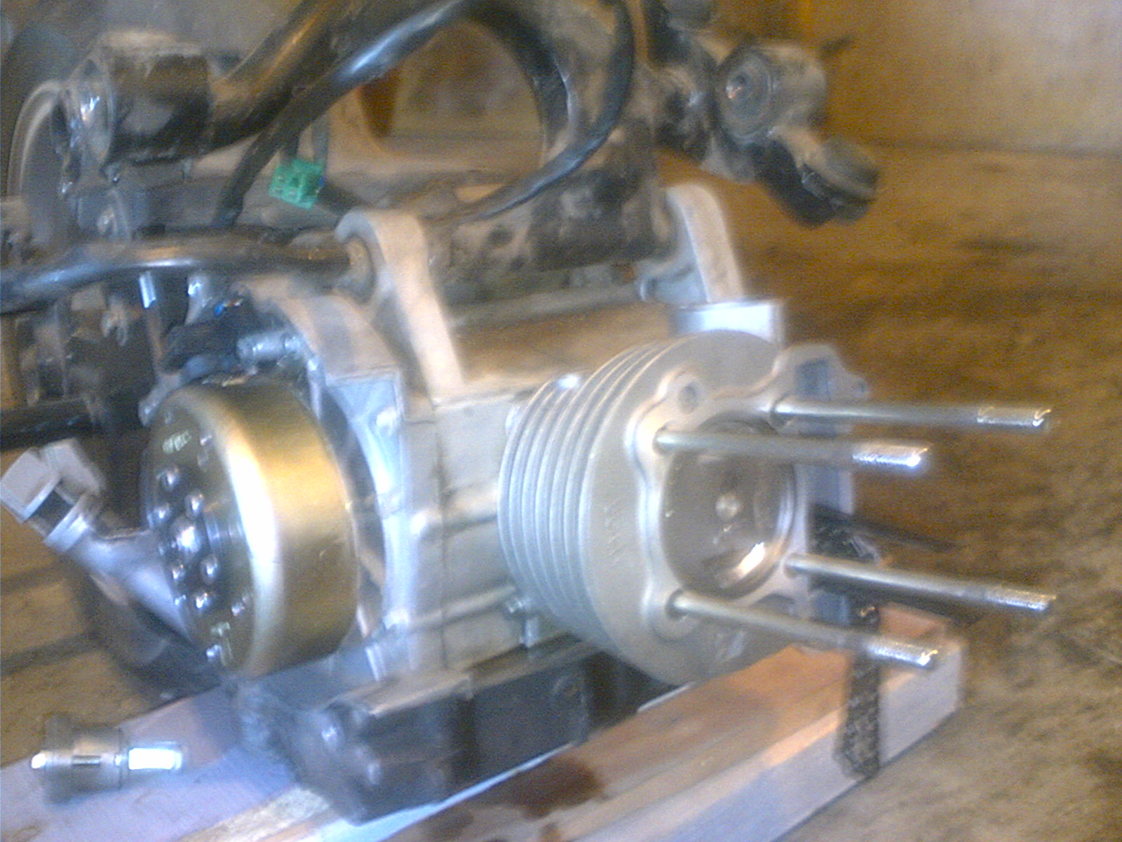

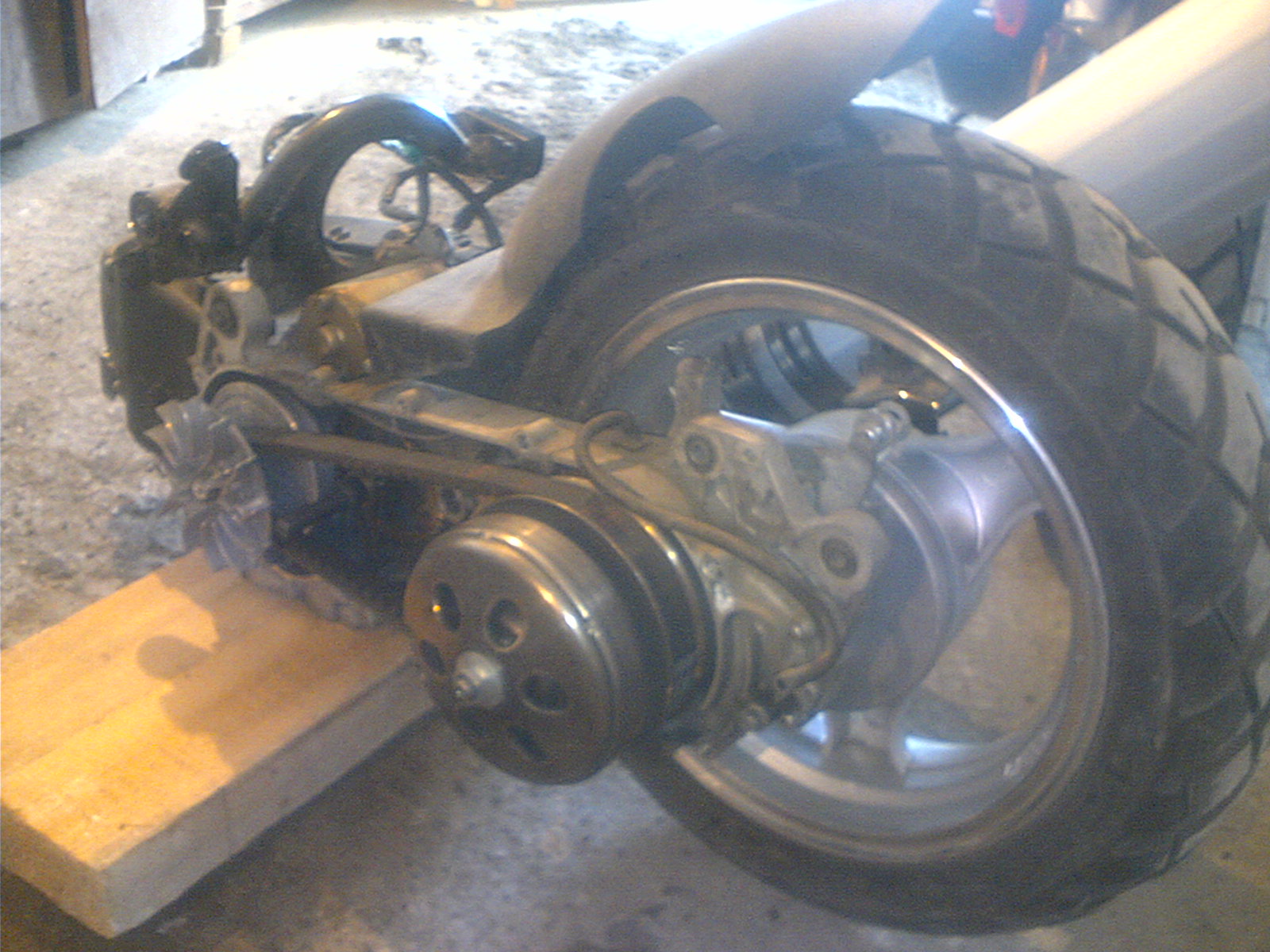

сегодня установил на свою 125 150сс вот фотки) установилась без всяких проблем,но только кикстартер туговато проворачивается....,это я думаю пройдет после обкатки)) зато компрессия мощная...,жаль что незавел... холодно в гараже.
236.jpg [ 254.06 KiB | Просмотров: 5252 ]
233.jpg [ 373.68 KiB | Просмотров: 5252 ]

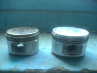

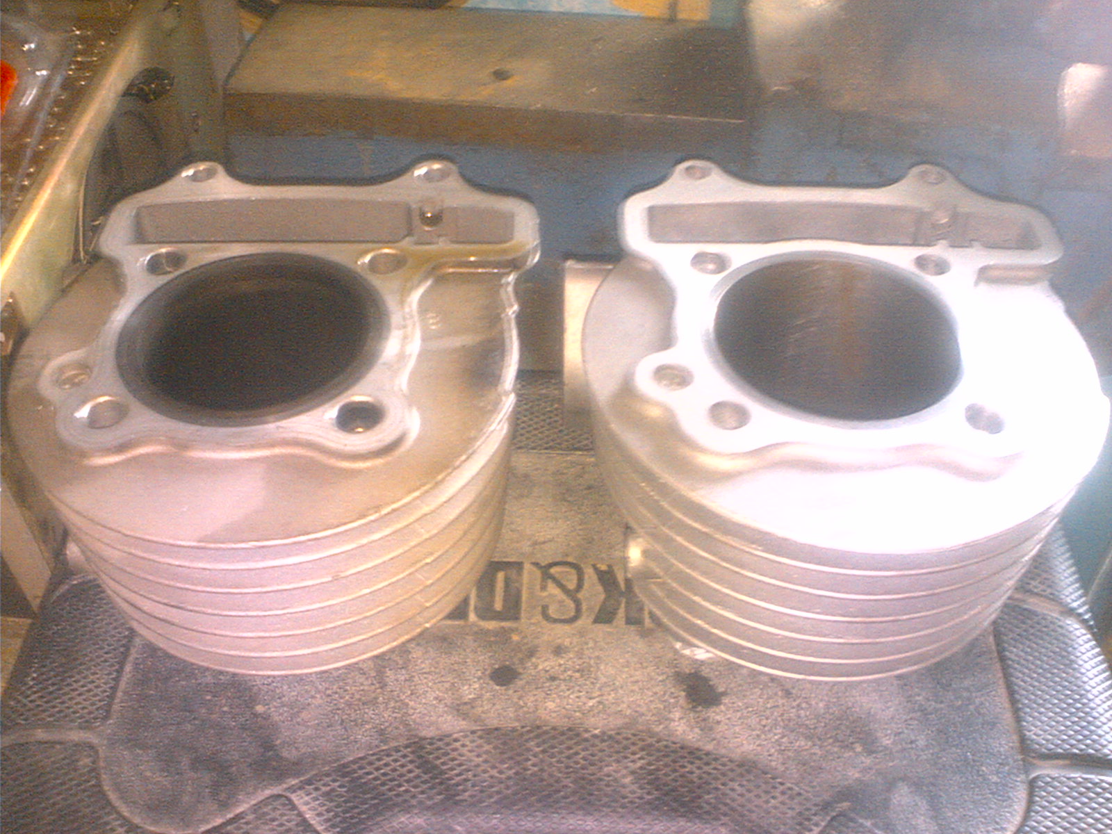

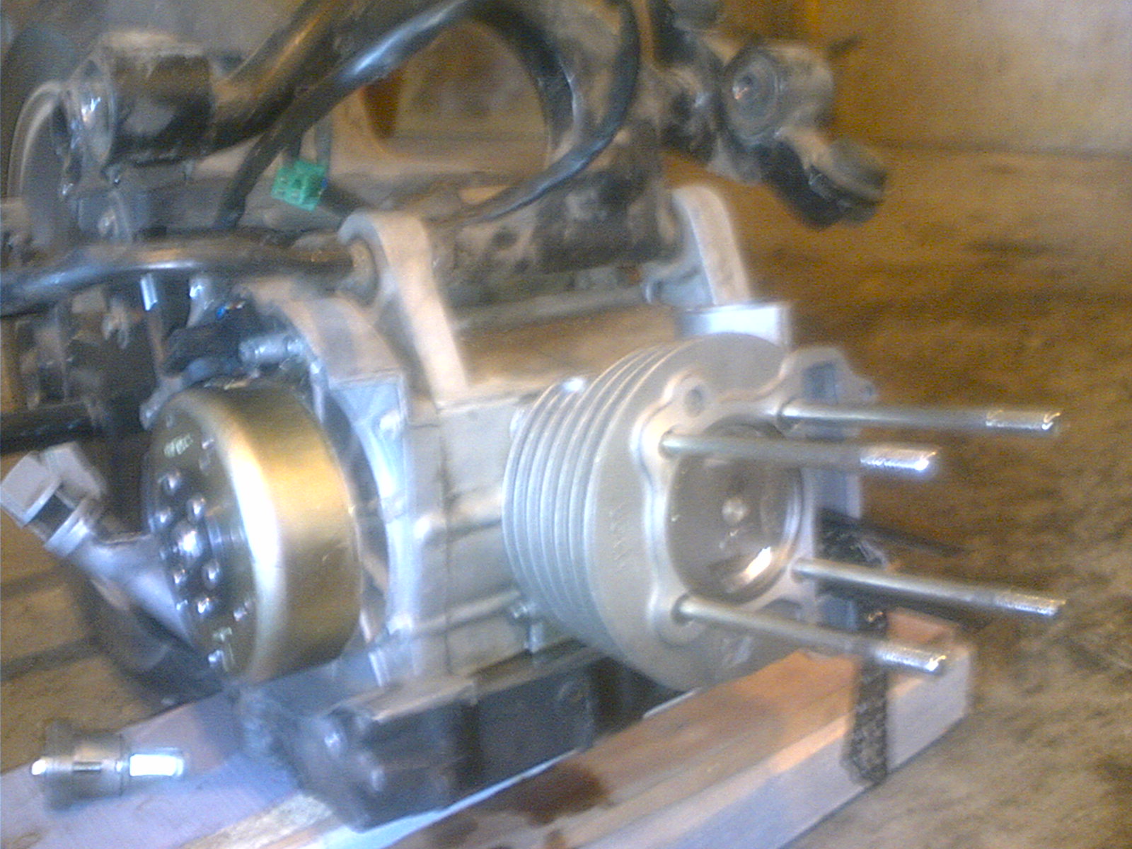

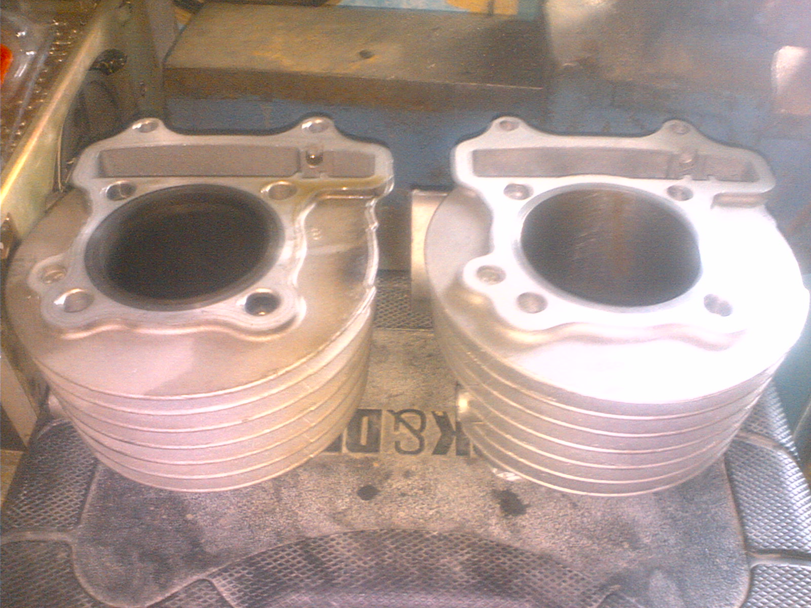

вот:
239.jpg [ 386.23 KiB | Просмотров: 5254 ]
238.jpg [ 402.94 KiB | Просмотров: 5254 ]

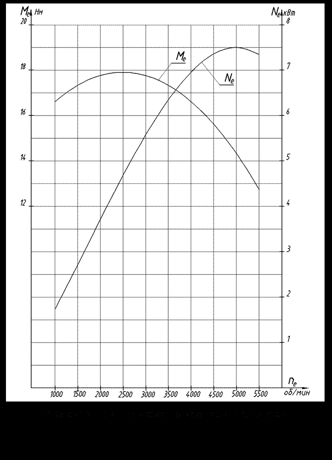

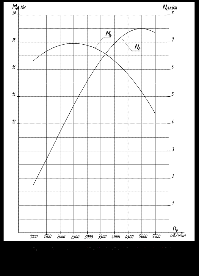

Спасибо! А-15 слишком спортивный,меня интересует пенсионный,на легком движке увеличивать буду кубатуру и степень сжатия для увеличения крутящего момента,если будет возможность кубатуру до 250сс,мощность более 8лс не нужна,максимальных оборотов 5500 хватит.Нет сейчас таких движков в продаже с литровой мощностью в 30лс :)

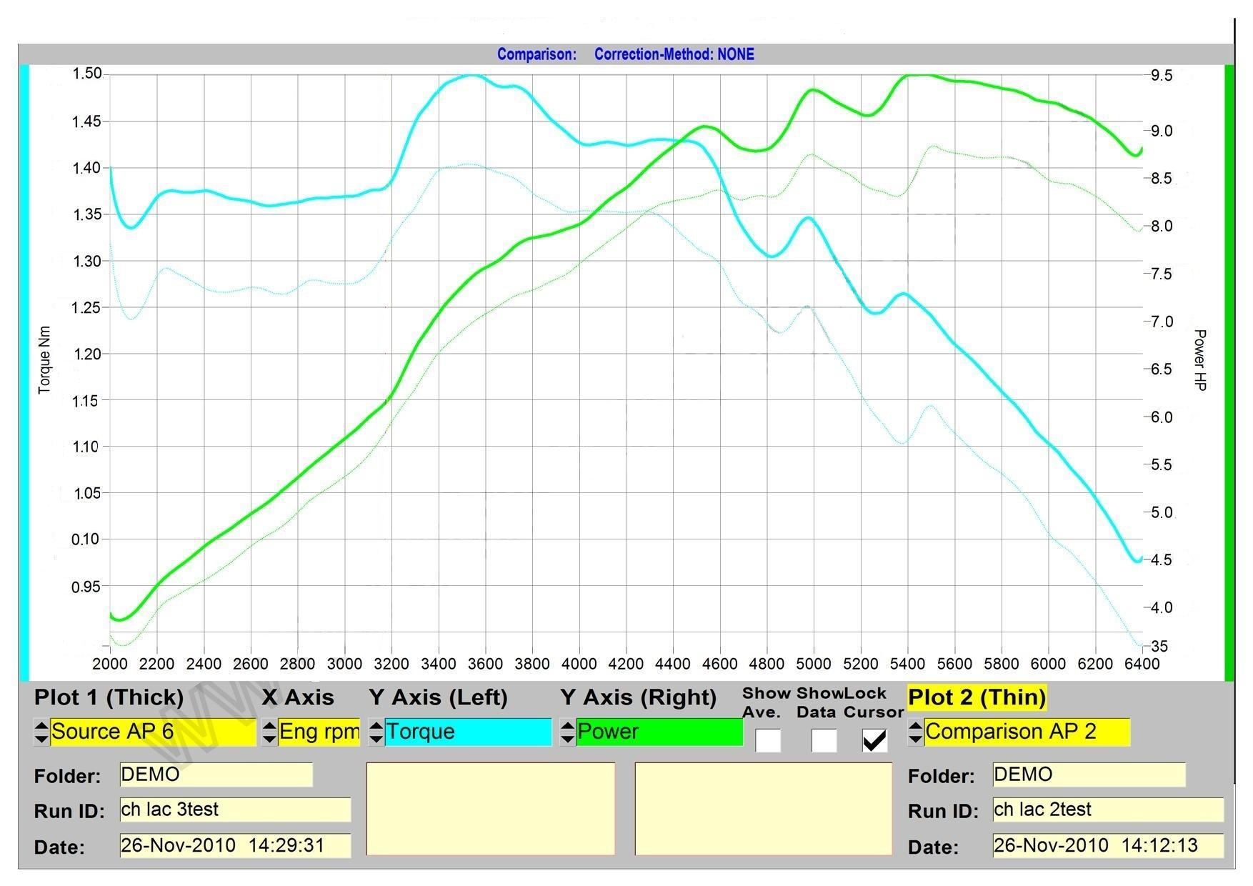

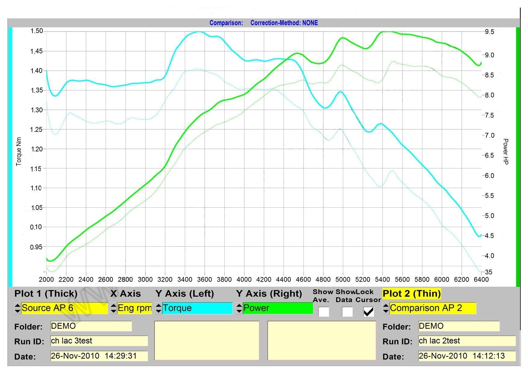

не знаю смогу ли протестить на стенде но примерно такую 140-180сс характеристику движка хочу :)
с максимальным крутящим моментом на 2500-3000 и максимальными оборотами 5000-5500
