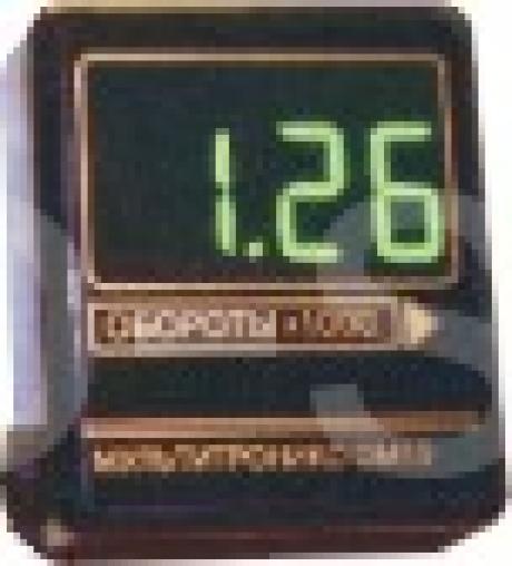

подскажите пожалуйста! тут приобрел тахометр multitronics DM10. реально подключить или как? скут копия кумко филлию. *HELP*
1271709681.jpg [ 28.47 KiB | Просмотров: 4650 ]

Подключить можно. Только врать будет, в два раза меньше обороты показывать.

Сообщений: 580
Откуда: г.Волгодонск
Скутер: HaoBon 50qt-8 82сс
Стаж: 01.09.2007
И после 5000об. будет показывать 0000 и моргать.

Сообщений: 580
Стаж: 01.09.2007
Он для авто, а там красная зона после 5000 и на скуте он работает не корректно. Вот МК-05 лучше всего.
